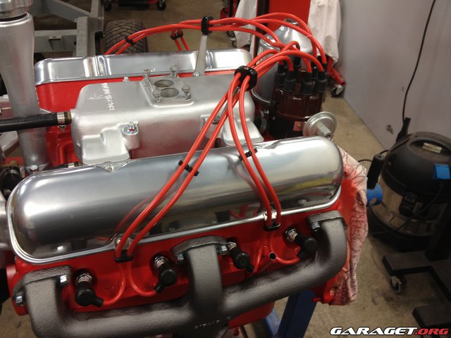

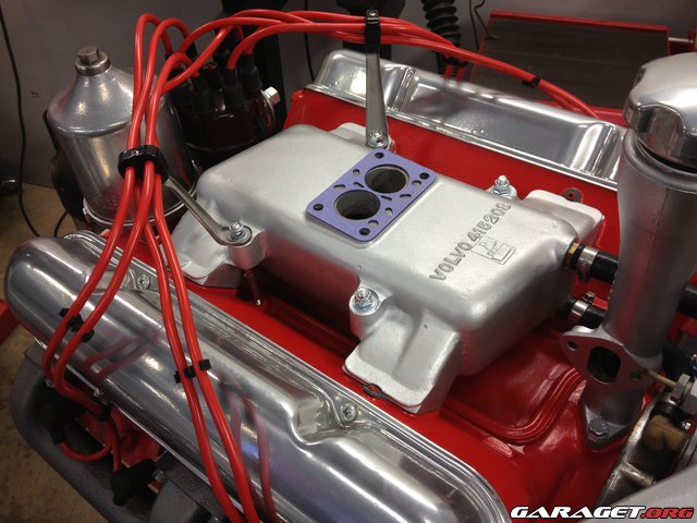

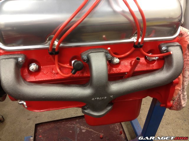

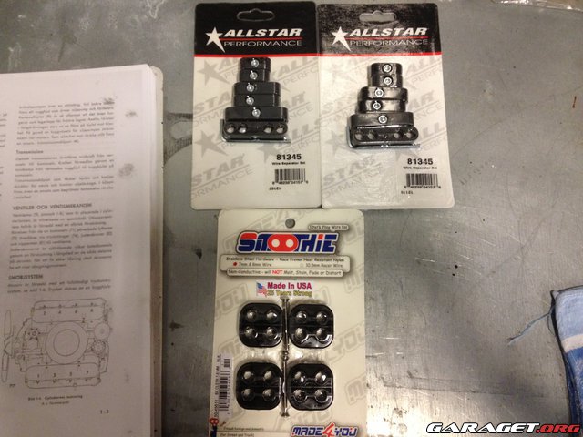

Har fixat lite med tändkablarna, kanske en yrkesskada men vill gärna att kabeldragningen ska se bra ut smile
https://www1.garaget.org/gallery/images/72/71525/71525-f7df8cc6716eabbe45afd95074f85377.jpg
Har köpt lite hållare som är väldigt lika orginalets, då orginalen va spruckna
https://www1.garaget.org/gallery/images/72/71525/71525-454036808c0eafa3380ffff66fe8861c.jpg

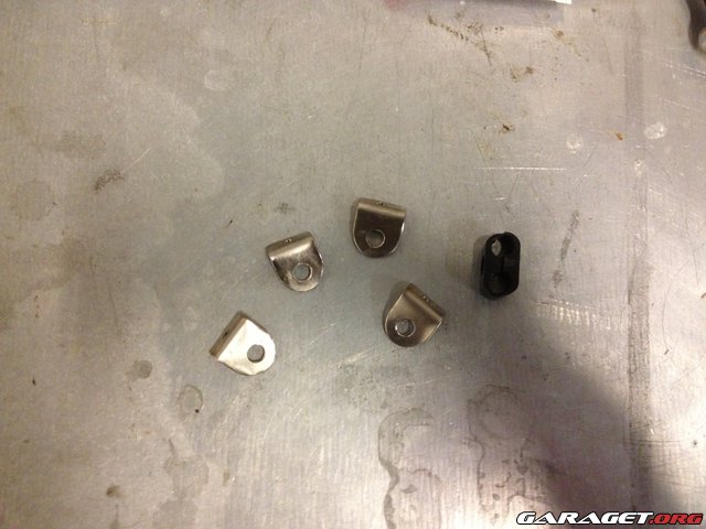

tillverkade några hållare i rostfritt
https://www1.garaget.org/gallery/images/72/71525/71525-c19aba56ac06c9dfc670b8c18a9ef237.jpg
https://www1.garaget.org/gallery/images/72/71525/71525-95d2c7ac2de4d8425b534e60af0a2717.jpg
En sida klar
https://www1.garaget.org/gallery/images/72/71525/71525-8f4eba4b1cc98c17aa60fa8f0929923c.jpg
https://www1.garaget.org/gallery/images/72/71525/71525-ce596f813b835958d72c84ba7ded7d02.jpg
Så blev det
https://www1.garaget.org/gallery/images/72/71525/71525-a0c6572dcef4ef5247beee8307c2f671.jpg
Nu till en fråga, vilken färg ska jag ha på hållaren till tändkablarna? De är bara blästrade för tillfället och velar mellan att pulverlacka dem svarta för lite orginal känsla eller kanske i samma kromfärg som på ventilkåporna. Några förslag?
https://www1.garaget.org/gallery/images/72/71525/71525-5469994786c88ff24bdfeaa47128c068.jpg

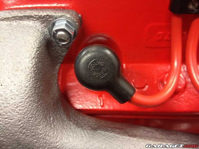

Någon som vet var jag kan hitta sådana här tändhattar? Står Volvo 956910 på dem

Tycker du ska ha samma färg som du har på ventilkåpan!
Är det kassa tändkablar ?

Nja tänkablarna är ny men hattarna är de gammla som satt på, de gick att återanvända bara det att de är av bakelit och börjar bli lite tradiga men man är kanske för pedant hmm
Möjligtvis om du hittar på en gammal traktor. för jag tror inte dom går att få tag i. Kolla på närmsta traktormekaniska o fråga !
Ja ska även försöka leta på båtsidan tror de använts på gammla penta motorer

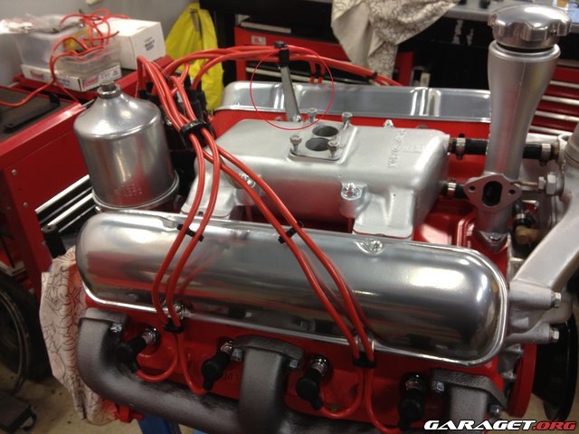

Blir ju riktigt fint smile Tror att staget skulle passa fint i samma färg som insug/oljepåfyllningsröret.

Tack smile ja kanske de har tänkt på det med, får se, får lura lite till på det smile

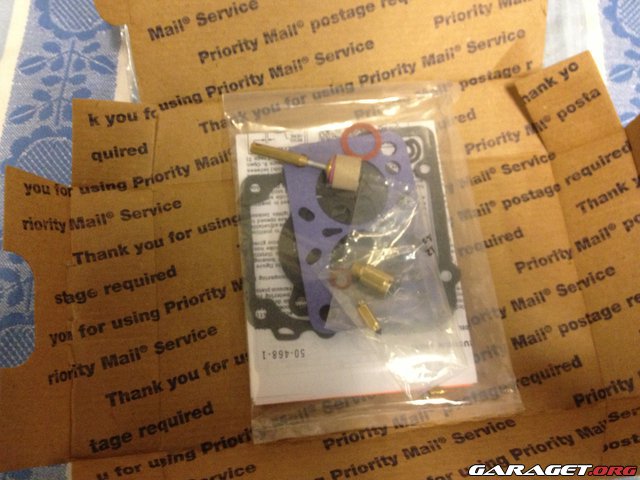

Renoveringssatts till B36 förgasaren smile
Ska försöka få i hop förgasaren i veckan som kommer. Så kanske kanske det kan bli provstartning av B36an i påskhelgen smile

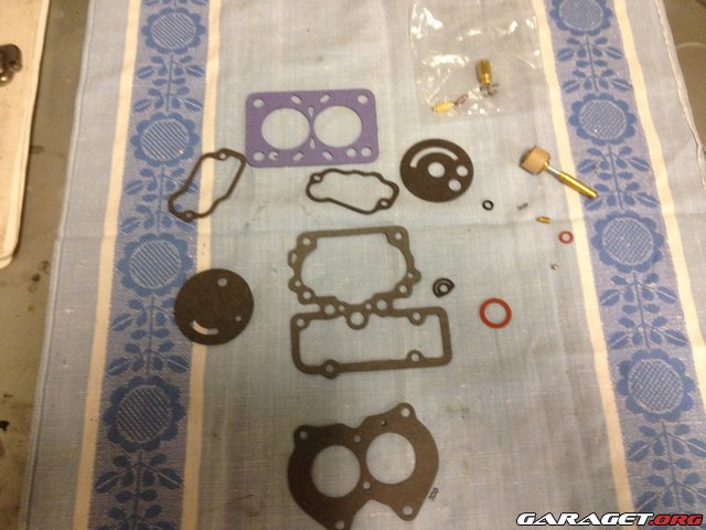

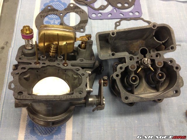

Fick ihop förgasaren i början av veckan men hade inte tid att uppdatera då, men nu kommer det lite bilder smile
https://www1.garaget.org/gallery/images/72/71525/71525-ed3659f3527d0154d64420fa1b108256.jpg
Lite förgasar delar smile
https://www1.garaget.org/gallery/images/72/71525/71525-951c0fc7174a7977b104983067884e9a.jpg
Ny accpump+lite annat smått och lite nya packningar + att den är ultraljudstvättad ska nog göra susen big_smile

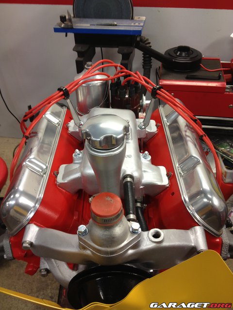

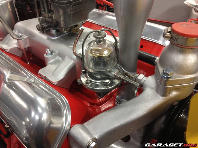

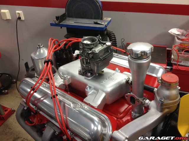

Har funderat lite och kommer att vända fögasaren, den är plaserad som orginal nu men då gasreglaget till görgasaren kommer famifrån orginal och är dragandes, så tror jag att det lättaste är att bara vända förgasaren 180gr
https://www1.garaget.org/gallery/images/72/71525/71525-d995f83bbd67bd55437188521d2632c7.jpg
Fick även monterat pränslepumpen smile
