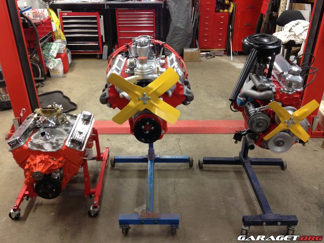

Tanken var att starta B36an i motorstödet, har gjort det förr med Cheva 8or bara att staga upp dem i framkant smile men kom på att det inte går för startmotorn bultas i kopplinskåpan och det går liksom inte att ha den på i motorstödet, så nu blir det till att göra en rokad mellan motorerna får starta B36an i motorvagnen i stället.
Får ta tag i det i morgon och byta plats på motorerna, men kunde inte låta bli att ta en bild smile

Så rent att det är snuskigt! wink
Grymt snyggt, du har verkligen kvalité på det du gör! Keep it up! smile

Fränt, vart har du köpt motorstödet till 350in ? smile

Motorstödet som 350in sitter i är köpt på Verktygsboden tyvär så passa det inte till Cheva småblockare så tvärsträvorna det är kapade och förlängda.
