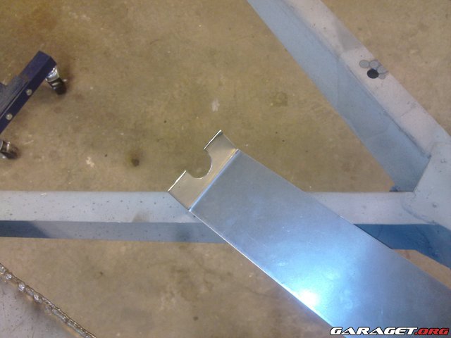

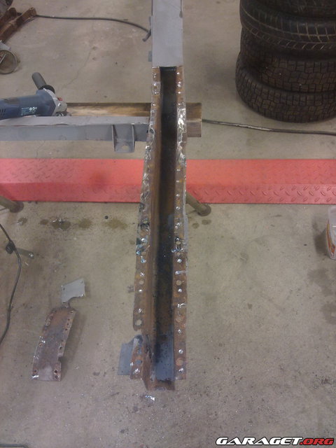

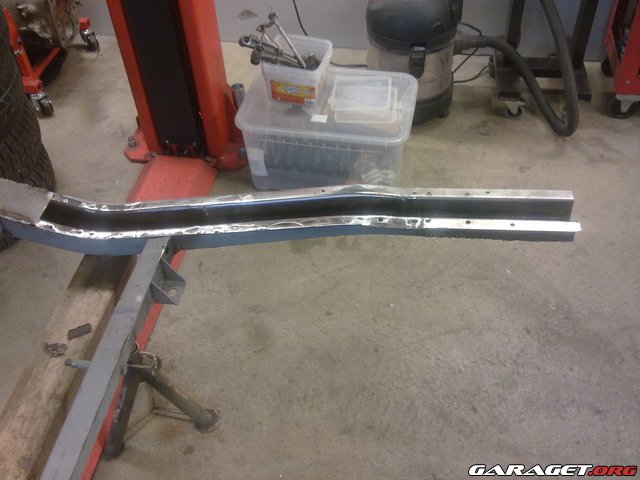

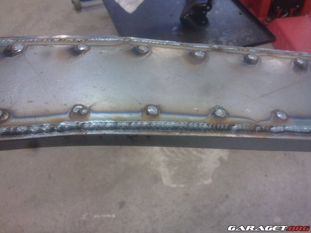

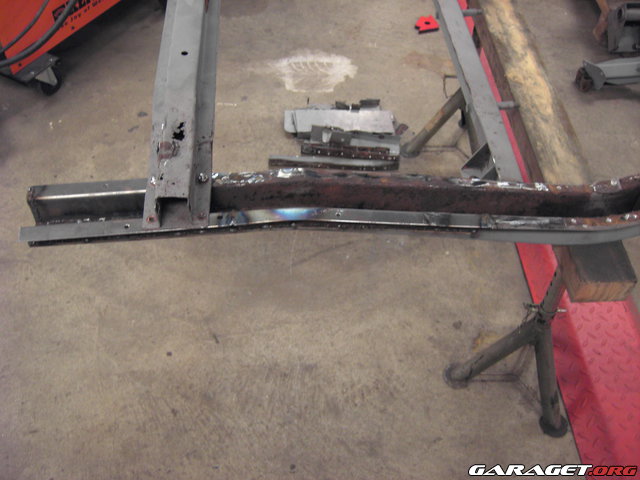

Mera rostlagningar tongue
https://www1.garaget.org/gallery/images/72/71525/71525-99a4bbdcba7a9b9e236ddbf78b1a9288.jpg
Kapat upp lite smile
https://www1.garaget.org/gallery/images/72/71525/71525-320af4c15648f101511cb5b9256c3863.jpg

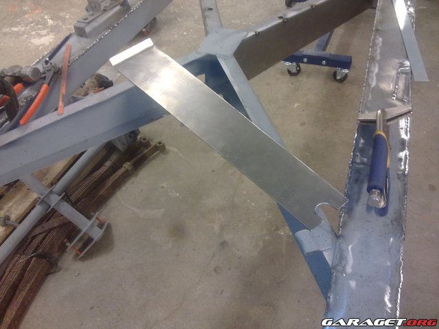

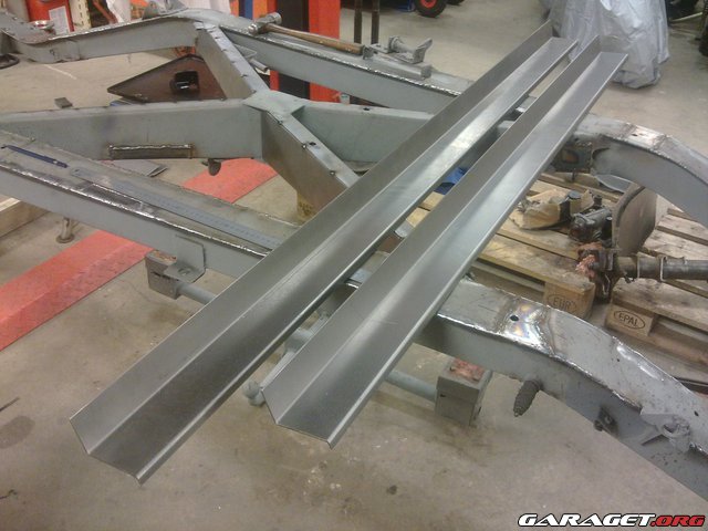

ny plåt med rätt radie på bockningen
https://www1.garaget.org/gallery/images/72/71525/71525-beb90c0e80902f794fe29a1a3e9ea67c.jpg
https://www1.garaget.org/gallery/images/72/71525/71525-9591a192b95a8c125f3c1020eeb046f8.jpg
https://www1.garaget.org/gallery/images/72/71525/71525-52224ced17ab226ee34952a30890a5e0.jpg
https://www1.garaget.org/gallery/images/72/71525/71525-f6e16e69a85fffac7b99ab695b642544.jpg
https://www1.garaget.org/gallery/images/72/71525/71525-e7a82ea83352841f49e7e84163ceef35.jpg
Vinkeln ser lite knepig ut på bilden men det är bara på bilden, är rätt i verkligheten
https://www1.garaget.org/gallery/images/72/71525/71525-49f7d8475c707a42b70b5a6db29e074c.jpg
https://www1.garaget.org/gallery/images/72/71525/71525-f8c8be208901aa16db0661c3547b1e63.jpg
https://www1.garaget.org/gallery/images/72/71525/71525-c5ad1ea7024d896f8929f2b8f1bc00b2.jpg
https://www1.garaget.org/gallery/images/72/71525/71525-580f5e93d4d9c3c243cb11297b379501.jpg
Punktad med samma avstånd som orginal
https://www1.garaget.org/gallery/images/72/71525/71525-021ae704d1f93604cd590ade6197b24a.jpg

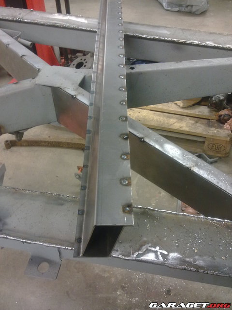

4 juni 2012

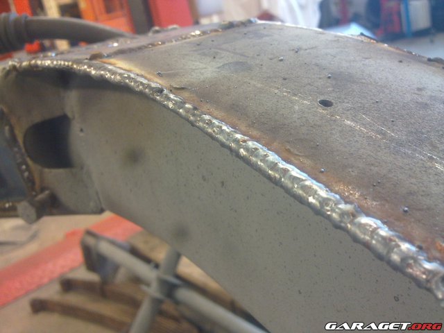

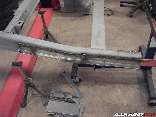

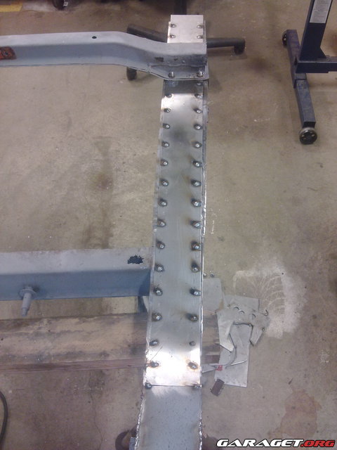

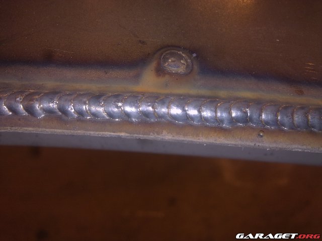

Har börjat helsvetsa ramen som en del i färstärkningen (bara punktad orginal)
https://www1.garaget.org/gallery/images/72/71525/71525-b087fbf2519f2dea52618ad15e65262f.jpg
https://www1.garaget.org/gallery/images/72/71525/71525-8755c3308e52a0ef2541250ea03fda41.jpg
https://www1.garaget.org/gallery/images/72/71525/71525-8bd508a17d1a02bc10c95b2f3eddc7fd.jpg

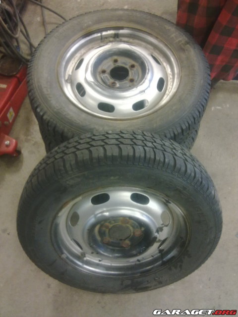

Hej har tyvär inte hänt så mycket de senaste på Duetten, förra veckan gick åt till Swedenrock och denna har varit full av andra åttagande, men i dag blir det en hel dag i verkstan smile Har i allafall hunnit med att införskaffat en uppsättning 140 fälgar som ska breddas lite.
https://www1.garaget.org/gallery/images/72/71525/71525-fd9689056b5b15e45be2e428f12e4d93.jpg
140 fälgar som ska breddas smile

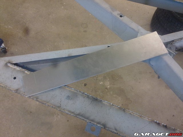

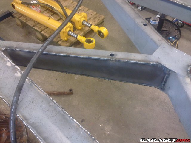

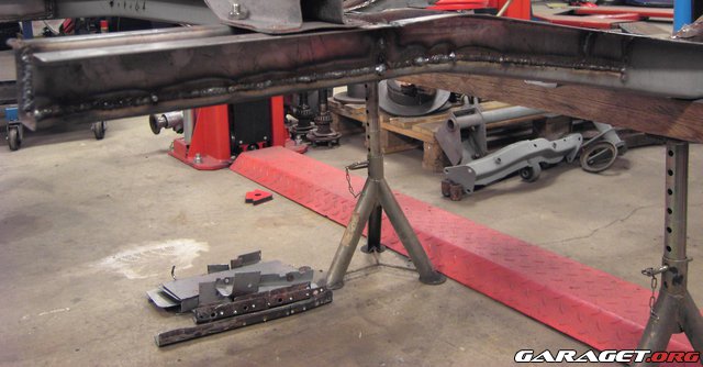

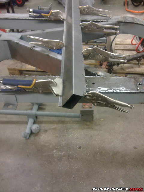

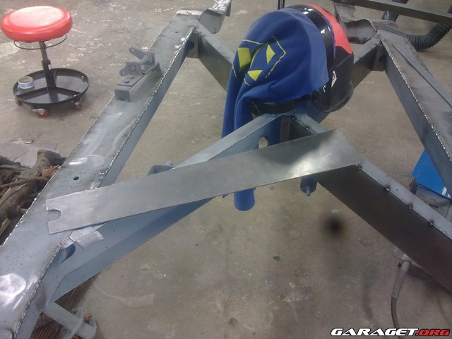

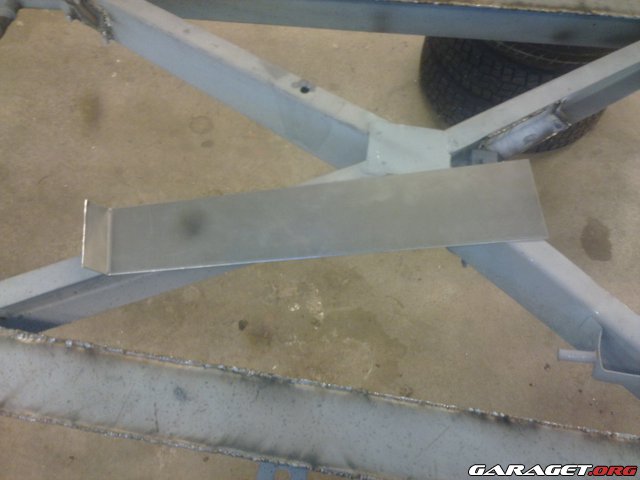

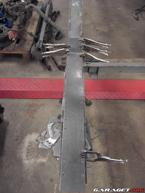

Har börjat förstärka/boxa ramkrysset
https://www1.garaget.org/gallery/images/72/71525/71525-4ca73ee07db1eeb22f6901634318d834.jpg
Tillklippt i 2mm plåt
https://www1.garaget.org/gallery/images/72/71525/71525-9dad45b84047fca9b0e9c114cb0341a4.jpg
https://www1.garaget.org/gallery/images/72/71525/71525-293c090c8b233375f8991e8a3533ff0b.jpg
Hål för broms och bränslerör
https://www1.garaget.org/gallery/images/72/71525/71525-8dac47304b1e4d684934a67f32e5b4e0.jpg
Mer plåt smile
https://www1.garaget.org/gallery/images/72/71525/71525-f8152cd3bee9da2b6e544629ce3bf751.jpg
https://www1.garaget.org/gallery/images/72/71525/71525-c7a025a943f67aad8eca5584d67aa452.jpg
Bitarna på platts punktade och klara för helsvetsning smile

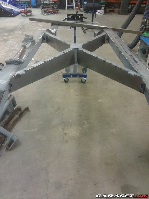

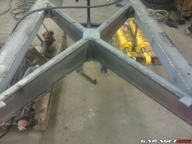

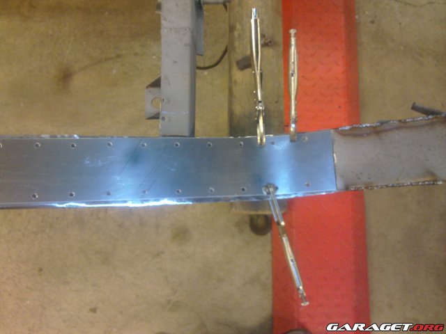

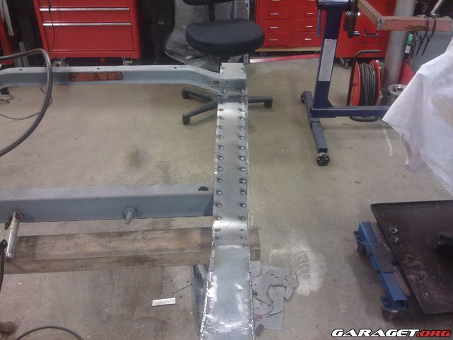

Nu börjar boxningen av ramkrysset bli klart
https://www1.garaget.org/gallery/images/72/71525/71525-25f2f9eca87cfc03c592b36d559011ea.jpg
Svetsat
https://www1.garaget.org/gallery/images/72/71525/71525-51f9df2eff9b72f42ce9b1be3a112371.jpg
Ramkrysset nästan färdigt smile

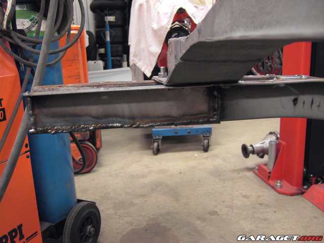

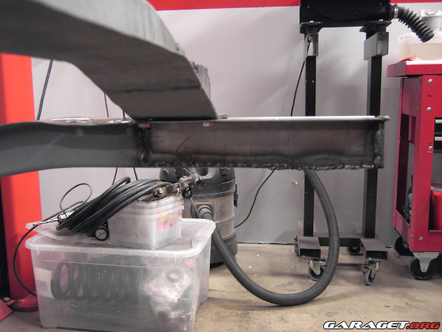

23 juni 2012

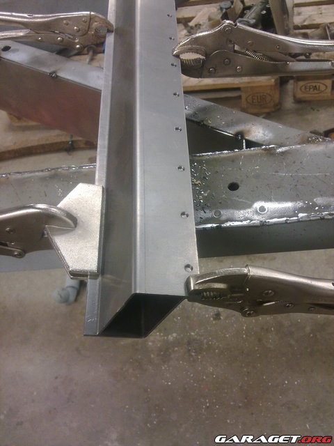

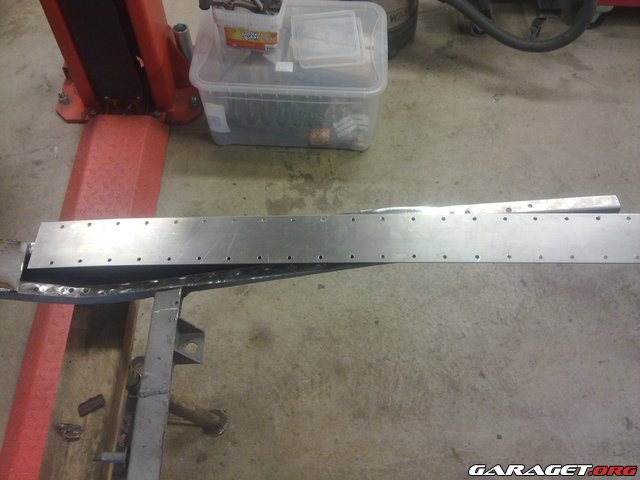

Här är några bilder jag inte fick lagt upp innan. Har börjat göra en ny tvärbalk ovan bakaxeln.
https://www1.garaget.org/gallery/images/72/71525/71525-52282e40fdfb91271379b115b8652260.jpg
Har fått plåtar tillklippta och bockade
https://www1.garaget.org/gallery/images/72/71525/71525-38038bfe2959865d5ec8e9bf23be899d.jpg
https://www1.garaget.org/gallery/images/72/71525/71525-9246635418f6928490aabf3f626d4529.jpg
Hål avstånd för punktsvetsning efter orginal balken smile
https://www1.garaget.org/gallery/images/72/71525/71525-65a1ba58df8feccdec0811d21afec7db.jpg
punktat och klart så långt
