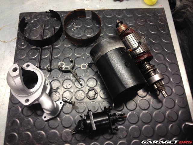

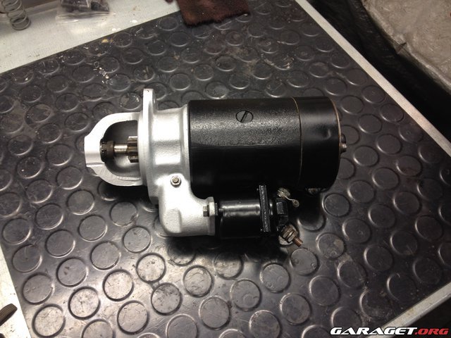

Fick blästrat, målat startmotorn i Lördags och satt ihop den i går innan jag började med att sätta ihop lådan och motorn, så här blev det smile
https://www1.garaget.org/gallery/images/72/71525/71525-1159baf7a15531240acf252501e71f40.jpg
https://www1.garaget.org/gallery/images/72/71525/71525-c66f8b94ede235fed0e345c04cf3a953.jpg

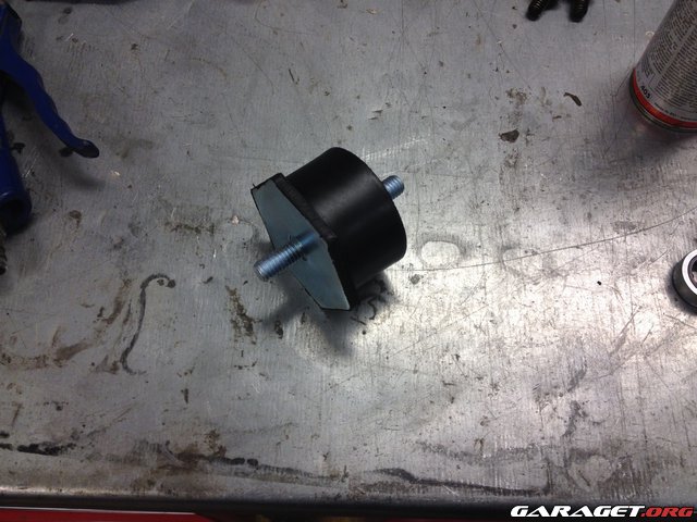

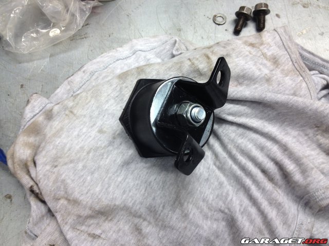

Tog och plocka av växellådsfästet, ska bytas mot 164'ans motorkudde med tanke på den ökade vikten
https://www1.garaget.org/gallery/images/72/71525/71525-2af6e47be867b71230602e2719a76763.jpg
Gammla trötta växellådsfästet
https://www1.garaget.org/gallery/images/72/71525/71525-e368bf0d0059d663fd837f48646899d7.jpg
164'a motorkudde
Ska bara fixa till fästet, slipa och ny färg sen blir det nog bra smile

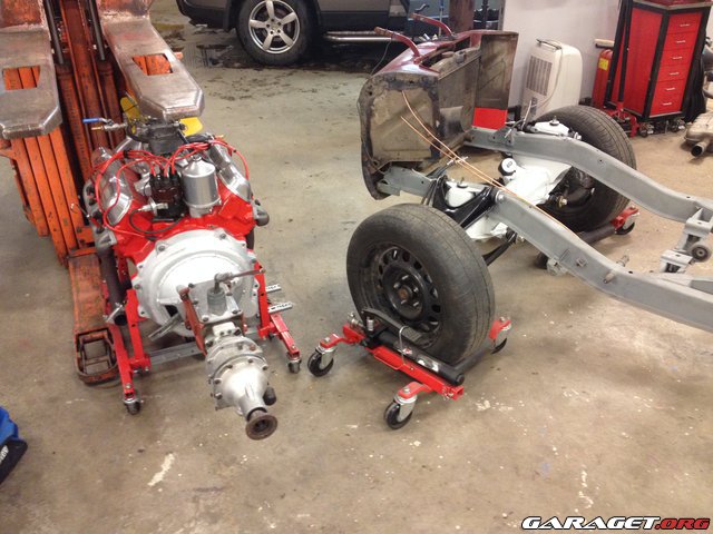

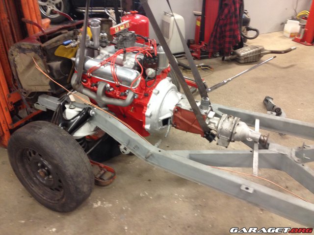

Jaha då har man försökt få ner B36'an i ramen hmm
https://www1.garaget.org/gallery/images/72/71525/71525-7e3f08d208d4cb819a16ce561803181e.jpg
Dax för lyft
https://www1.garaget.org/gallery/images/72/71525/71525-bc61afd6ad892c600f8a993fca7636c1.jpg
Försöker få motorn så långt fram mot kylaren som det går

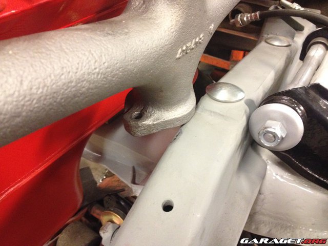

https://www1.garaget.org/gallery/images/72/71525/71525-1ea2cd9348fcb6a4337039d9a8d281e4.jpg

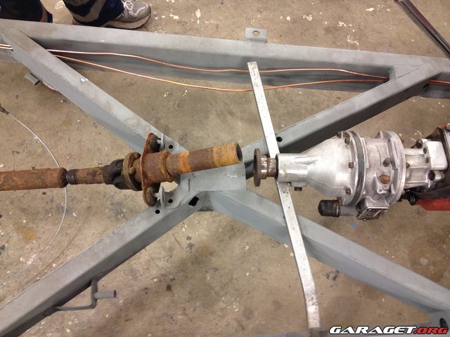

Fick leta upp Duett kardanen för att kunna kolla och fundera lite över vinkeln på motorn
https://www1.garaget.org/gallery/images/72/71525/71525-fd99241bdf4b20062b5eca563e95435d.jpg

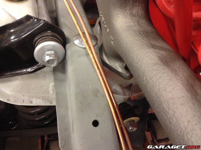

Genrör vänster sida
https://www1.garaget.org/gallery/images/72/71525/71525-2add7e22f5bfa6d942b62e6c0446a1db.jpg
Grenrör höger sida

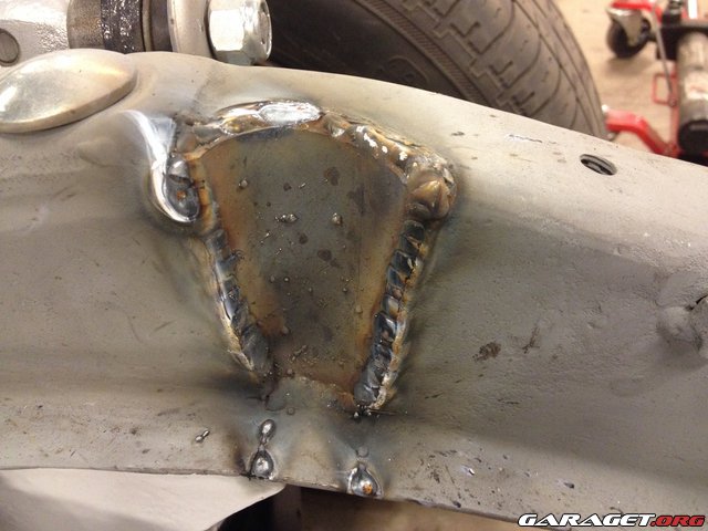

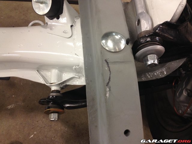

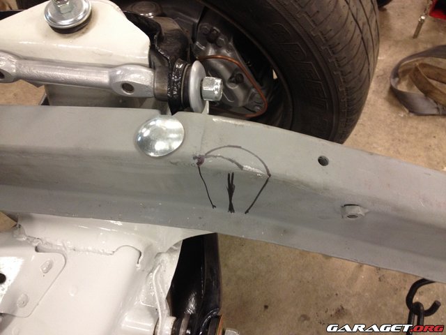

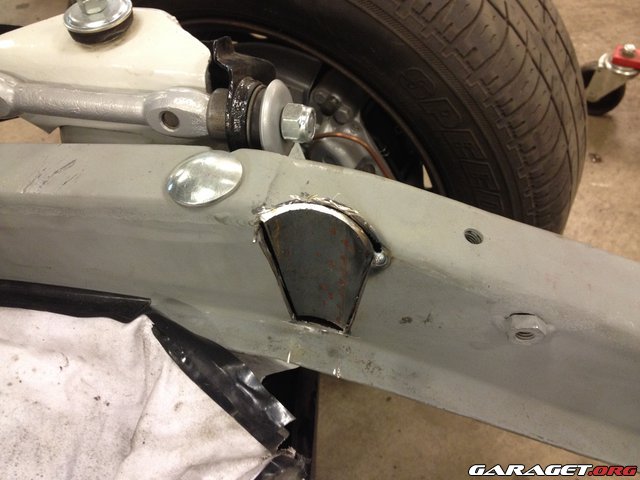

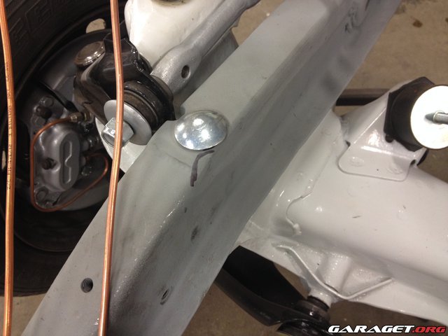

Blev lite problem med grenrören hmm och envis som man är så vill jag absolut behålla grenrören annars hade man kunnat svänga ihop ett par headers som klara frigången, men gillar utseendet med grenrören, så beslutet blev att kapa i ramen smile
https://www1.garaget.org/gallery/images/72/71525/71525-3cf798114ef9cf9515e76ae18d38fcb2.jpg
Märkte upp kring grenrören innan motorn lyftes ur, höger sida
https://www1.garaget.org/gallery/images/72/71525/71525-998d57a30f95d14f953422f996bdc1dd.jpg
Efter som topparna sitter förskjutna mot varandra på en V8 så kom vänster sidan  lite väl nära framvagnsinfästningen så blev till att flyttar hålet ca 1,5 bakåt
https://www1.garaget.org/gallery/images/72/71525/71525-cf5081a9aef80b5fe4e27187d1bbeb5b.jpg
Efter att flyttat bak hålet och funderat lite över hur mycket frigång som behövs
https://www1.garaget.org/gallery/images/72/71525/71525-32c3c35e6feea7ec42d1886cb9fc1908.jpg
Tog ett rör med 4mm väggar, dubbla tjockleken mot vad ramen är i så lär nog hålla bra smile
https://www1.garaget.org/gallery/images/72/71525/71525-433be5f23291e5726aa0248fd6baebae.jpg
Höger sidan klar smile
Det va vad som hanns med, nya tag snart smile

#458
Helt rätt beslut att ha kvar original grenrören.
1 026 Inlägg
2 februari 2014
#459
Bra lösning där tycker jag.Rätt att behålla grenrören
Men du ska väl inte ha kardan sen från duett?
6 643 Inlägg
2 februari 2014
#460
Hur är växellådans placering mot orginal? Tänkte om du kan få spaken att hitta rätt i hålet ? Ny bakreväxellådstunnel måste du väl bygga ändå för Od delen ska få plats.
