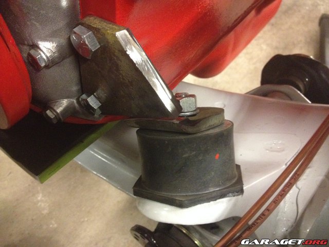

Har inte hänt så värst mycket hmm har kollat lite på motorfästena smile
https://www1.garaget.org/gallery/images/72/71525/71525-7503e2795acafb3055d091e9a9f8959e.jpg
Tog orginal fästena, kapa sönder dem och vände och vred lite på dem, tror det kommer att funka smile
https://www1.garaget.org/gallery/images/72/71525/71525-397a3c994f1b6d6341808b9bc661166e.jpg
En extra bit för att styva upp det lite
Ska försöka få svetsat det i veckan smile

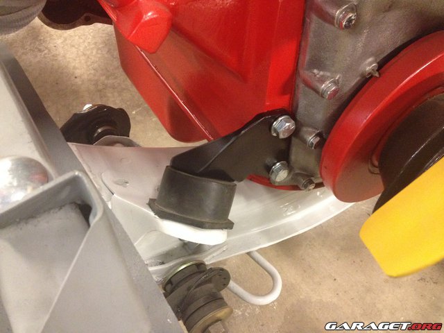

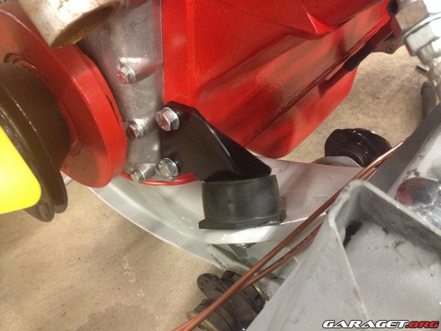

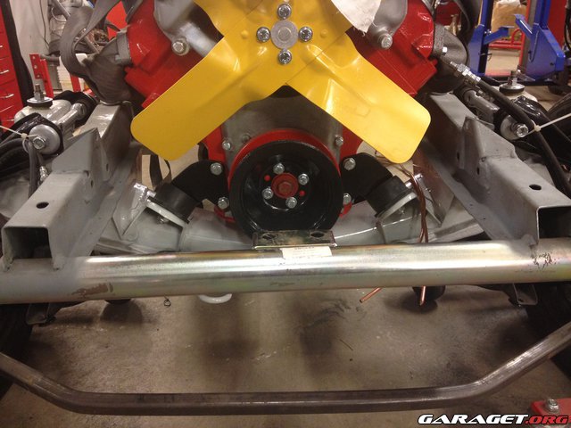

Efter lite svetsande, slipande och målande så är motorfästena klara smile
https://www1.garaget.org/gallery/images/72/71525/71525-d3ccd681b4024d37658234272e2d820d.jpg
https://www1.garaget.org/gallery/images/72/71525/71525-b1b89f64425072b33d27065129d25e4c.jpg
https://www1.garaget.org/gallery/images/72/71525/71525-d6259c1a02ee67ca0e466431140b9f05.jpg
Nu är det bara att fundera över bakre fästet smile

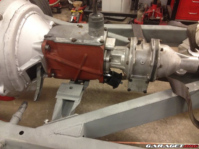

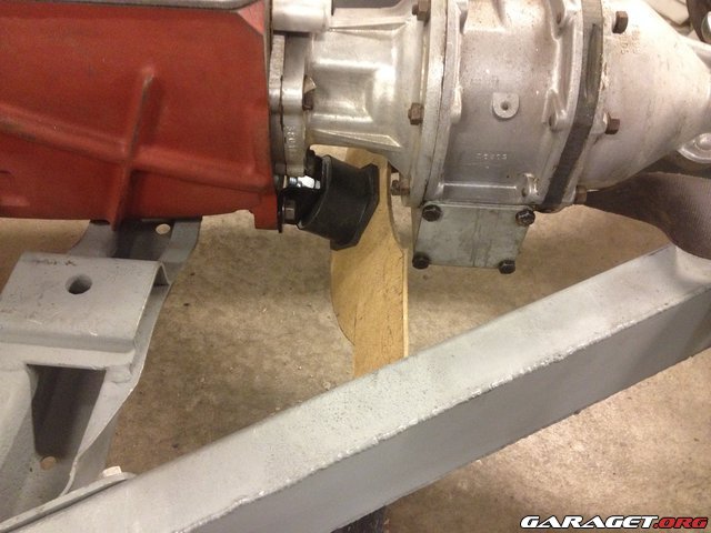

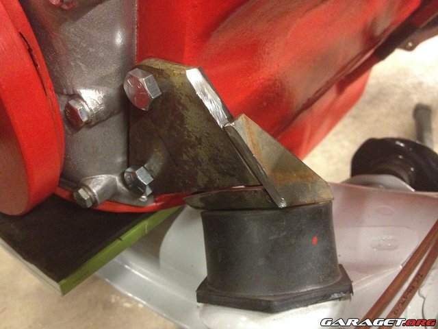

Började fundera över bakre fästet, först va planen att använda orginal växellådsbalk, svetsa på en bit och vända motorkudden så att den pekade mot motorn.
Hade blivit ganska enkelt och smidigt, men sen kom jag att tänka på att då lutar både motorkuddarna fram och den där bak åt samma håll vilket inte känns helt rätt, så blir i stället att bygga en ny växellådsbalk som kommer att sitta längre bak så att kuddarna lutar mot varandra i stället smile
https://www1.garaget.org/gallery/images/72/71525/71525-9166bc5373e0de2ebf7397b5f569100d.jpg
Gamla växellådsbalken och motorkudden
https://www1.garaget.org/gallery/images/72/71525/71525-33b91d2e8614d612a46b81acabbf595a.jpg

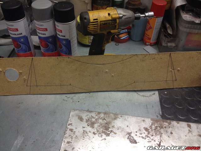

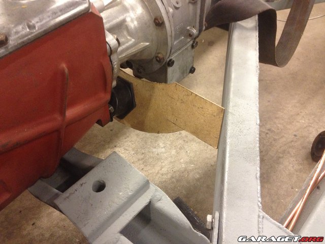

Blev till att snida till en mall
https://www1.garaget.org/gallery/images/72/71525/71525-5909d2a847457624529d68789d09c898.jpg
Mall till vad som ska bli ena sidan av balken
