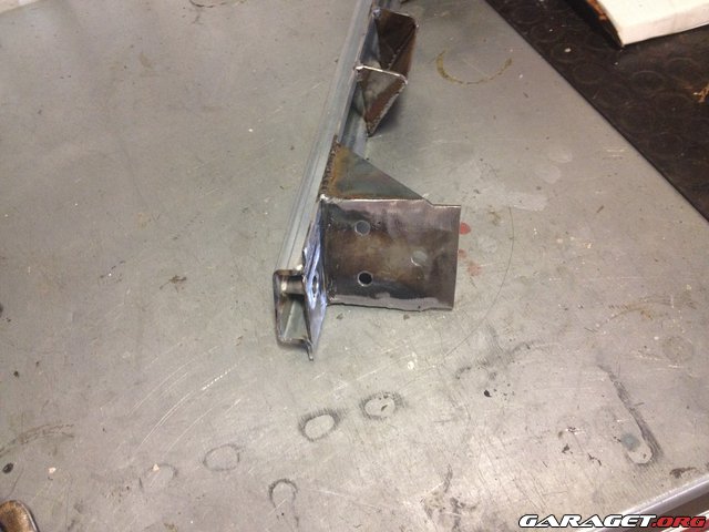

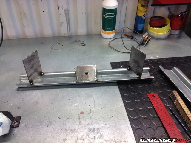

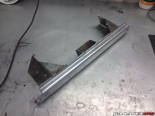

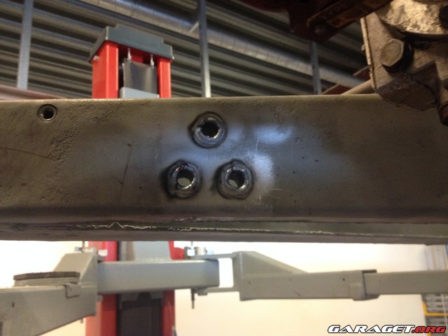

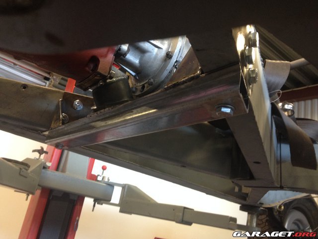

Har byggt färdigt växellådsbalken
https://www1.garaget.org/gallery/images/72/71525/71525-5c7dc87b713b78bf8c08a8f1476aa22d.jpg
Kör med samma uppfästnings stuk som orginalbalken dvs bultad i sidan på ramkrysset
https://www1.garaget.org/gallery/images/72/71525/71525-3d62949acf40cb4f3cea2a69e002f088.jpg
https://www1.garaget.org/gallery/images/72/71525/71525-e4a284eea71090e567a4c8f7b436a237.jpg
https://www1.garaget.org/gallery/images/72/71525/71525-b59fd0578df6f912635589a0c19be1e5.jpg

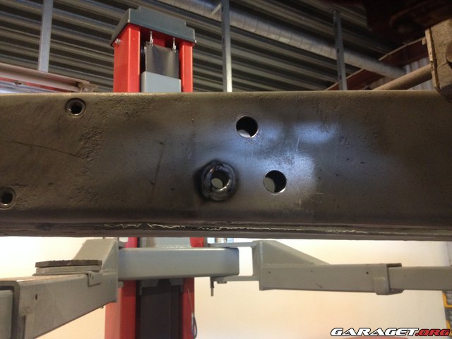

orginal balken är bultad från sidorna i ramkrysset men kör med bult underifrån med, här borrat upp hål för detta, som jag svetsar i en kragmutter i sen, tyvärr ingen bild på det
https://www1.garaget.org/gallery/images/72/71525/71525-eb42917bc722d4faa875da8c6ecb5e55.jpg
Sido fästena blir med genomgående hål med stödhyllsor, här första hyllsan tigad
https://www1.garaget.org/gallery/images/72/71525/71525-c87704109c5e3c8b8a1af5595573f5c1.jpg
https://www1.garaget.org/gallery/images/72/71525/71525-370d093cd1359c547653c2c47cb6e6e7.jpg

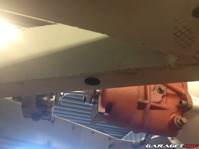

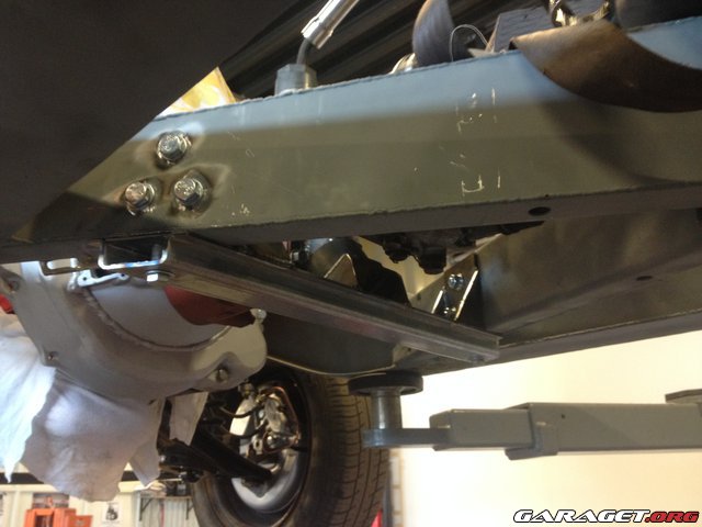

Balken på plats smile
https://www1.garaget.org/gallery/images/72/71525/71525-9ace166c6e695207d6d86a257fa1eb7b.jpg

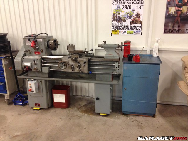

Har även blivit en liten investering som kommer att komma till användning i Duettprojektet smile
https://www1.garaget.org/gallery/images/72/71525/71525-eded39327c549aec95d9b9433f030a80.jpg
Fick köpa en gammal skolsvarv billigt smile

turbo98 skrev:
nice med egen svarv o sånt;)
Jo, nästan lite lyxit smile

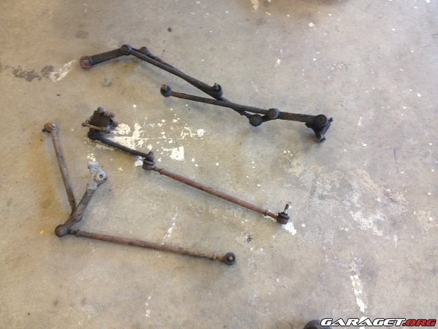

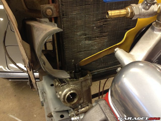

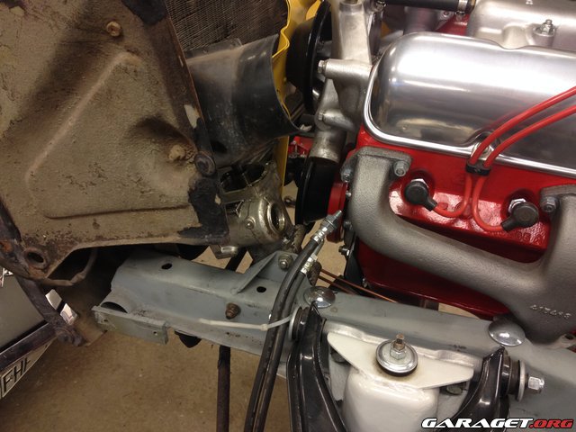

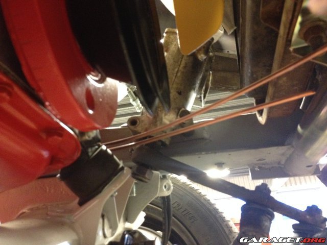

Kände att nu va det dax att kolla lite på styrningen, så åkte iväg till det garaget där Duettkarossen står.
Där blev jag snabbt klok på att Duett styrväxeln bara va att glömma (rattstången är alldeles för grov och klumpig)  så åkte iväg och köpte mig en Amazon styrväxel och börgade kolla lite.
https://www1.garaget.org/gallery/images/72/71525/71525-e6565ccd9d3c0576a711f919e32068e1.jpg
Lite styrstag som kan komma till nytta smile
https://www1.garaget.org/gallery/images/72/71525/71525-2b09c20e1d9db03692b7c0723e7cca8b.jpg
Styrväxeln
https://www1.garaget.org/gallery/images/72/71525/71525-46ad482ed167bb4fcdde0264f250ddf5.jpg

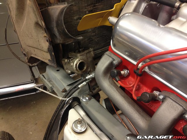

Kommer bli trångt hmm
https://www1.garaget.org/gallery/images/72/71525/71525-f778f9961efd971ec8495b465a3cf0b8.jpg
https://www1.garaget.org/gallery/images/72/71525/71525-525774ec56860cd57727978e3523c082.jpg
Hm fläktbladen tar i styrväxeln
Ska ta och plocka ur fjädrarna ur framvagnen och kolla så att jag inte får någon bumpsteer innan jag fortsätter mer smile

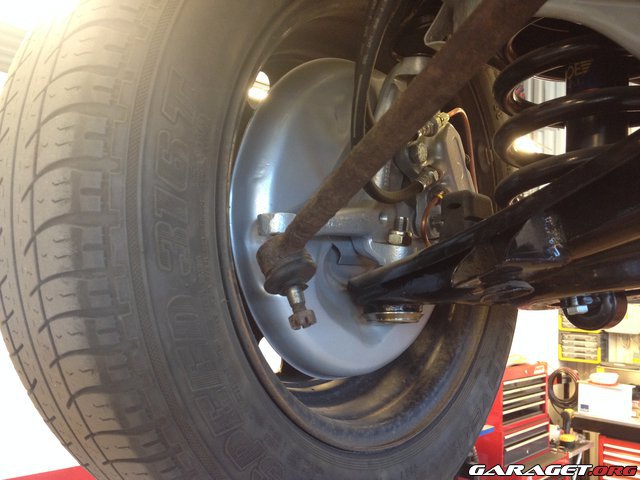

https://www1.garaget.org/gallery/images/72/71525/71525-8a824ac43b6748dc074cf5840e75fa41.jpg
Duettens styrstag passar inte i 140/164 spindeln dels är konan i Duettens p-ända förliten sen så ska den i underifrån.
Sen kom jag fram till att en 140 styrväxel blir nog bättre för där är rattaxeln som kommer ur styrväxeln ganska kort viket underlättar smile

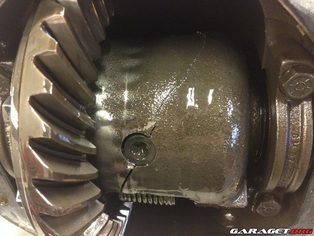

Har haft ett malande ljud i bakaxeln på Corvetten ett tag nu så rev ner den i går för att kolla och hitta lite att pyssla med hmm
https://www1.garaget.org/gallery/images/72/71525/71525-093551b642df0b6e922b37934d0130be.jpg
Hela diffen sprucken och två tänder av från pinjong drevet!
