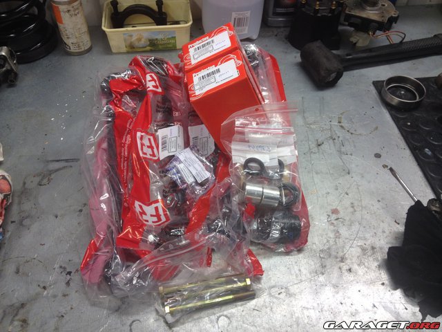

Har fått hem lite delar så att jag kan fortsätta på Duetten när jag är klar med Corvette bakaxeln smile
https://www1.garaget.org/gallery/images/72/71525/71525-88d615bff7e63833a6d7c04689b196b9.jpg
P-ändar och styrleder och renoveringsdelar till styrsnäckan

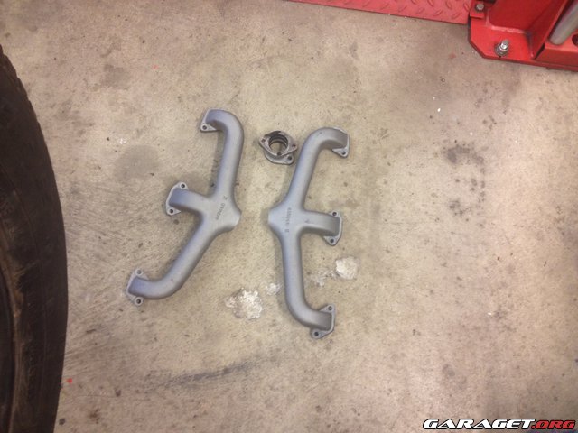

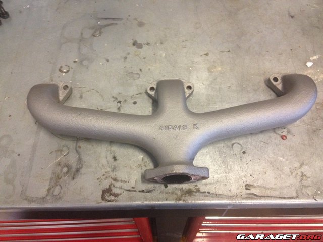

Så bestämde mig för att göra något åt att det är tajt mellan ramen och grenrören.
Grenrören går precis fritt, problemet är att sen ska man ha dit avgasrören utan att krocka med flänsen på ramen och att motorn ska kunna röra sig.
https://www1.garaget.org/gallery/images/72/71525/71525-66261d842ab442e47690d935d95a6bf0.jpg
Tajt!
Så tog beslutet att kapa av flänsarna till avgasrören från grenrören för att få till en bättre vinkel
https://www1.garaget.org/gallery/images/72/71525/71525-25ed6fbfa854ff13a81ada3f187fd7f4.jpg
https://www1.garaget.org/gallery/images/72/71525/71525-29d371e022124a0549ff1ff458e7347b.jpg
Ska iväg och svetsas, lämnar iväg dem till en kompis som har erfarenhet av att svetsa gjutjärn

Smart drag, men ska du inte punkta ihop dom så du är säker på att få vinkeln exakt som du vill ?

#557
Jo det hade klart varit smart, men har redan lämnat iväg dem hmm
Syns inte på bilden men snedkapade dem innan och gjorde märkning med vinkelslipen på baksidan av rören så att de förhoppningsvis kommer där jag vill smile

Förstår att det har gnagt i bakhuvet. smile Det blev tight där! Ser fram emot fortsättningen!
Hoppas på att få tillbaka grenrören i slutet av veckan smile
