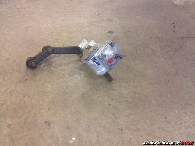

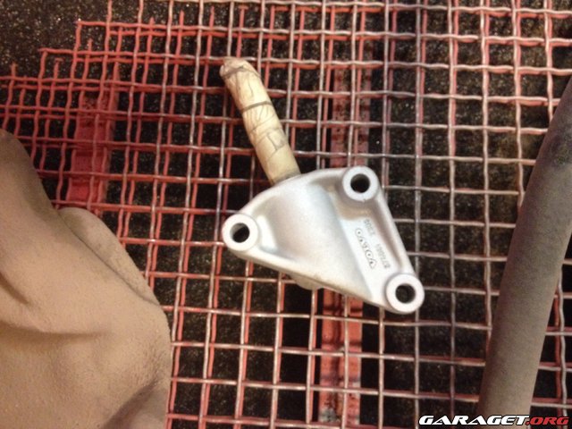

Då har man hunnit tänka om lite igen smile och varit iväg och skaffar styrväxel och hjälpare från 140'a
Ska fixa till dem medan jag väntar på att få tillbaka grenrören, som jag behöver innan jag passar in styrväxeln, så att de inte krockar.

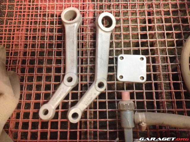

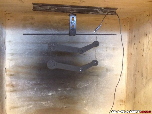

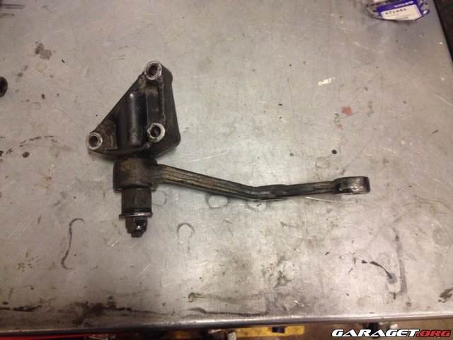

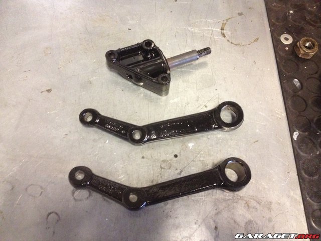

Fick gjort lite i dag, började med att blästra och pulverlacka styrarmarna och hjälparmen

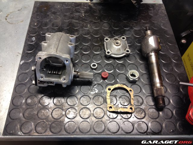

Sen plockade jag isär styrväxeln för att byta lager och tätningar smile

Blästrat
https://www1.garaget.org/gallery/images/72/71525/71525-5737782680364ada7f4b1e5649a31cd9.jpg
Sen lite pulverlack smile
https://www1.garaget.org/gallery/images/72/71525/71525-3b49b65a77f150d62585febfc9c76ca5.jpg
https://www1.garaget.org/gallery/images/72/71525/71525-8cae05685cc534976bd6d2e27b3627e3.jpg

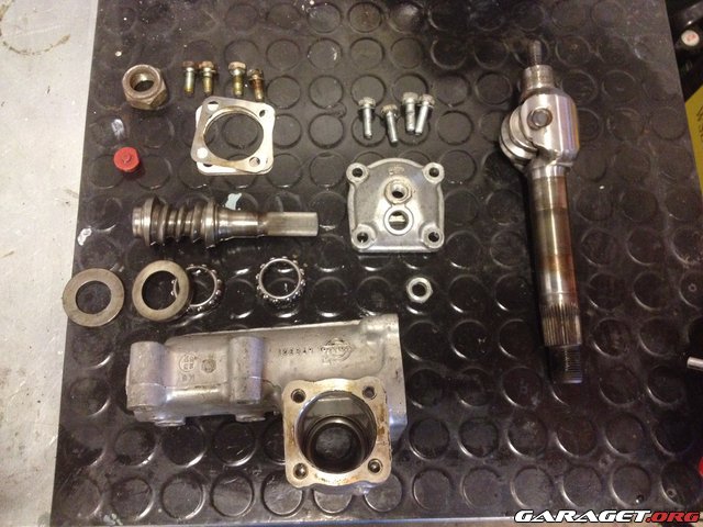

Styrväxeln särad
https://www1.garaget.org/gallery/images/72/71525/71525-b1a3b486b81f33d0db558a4d961a8a46.jpg
Nya lager och tätningar
Ska försöka få tid till att plocka ihop styrväxeln i veckan smile

Vad trött man blir på sig själv ibland sad
Hade ett mindre helvete att få ur bussningarna/lagerna ur styrväxeln fick tillverka ett verktyg
Sen när jag väl fått ur dem (inte så vackra längre) så upptäcker jag att de nya bussningarna inte passar sad
Varför kolla jag inte innan!!?
Får försöka få tag i nya.

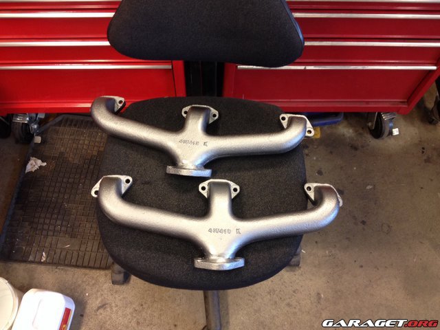

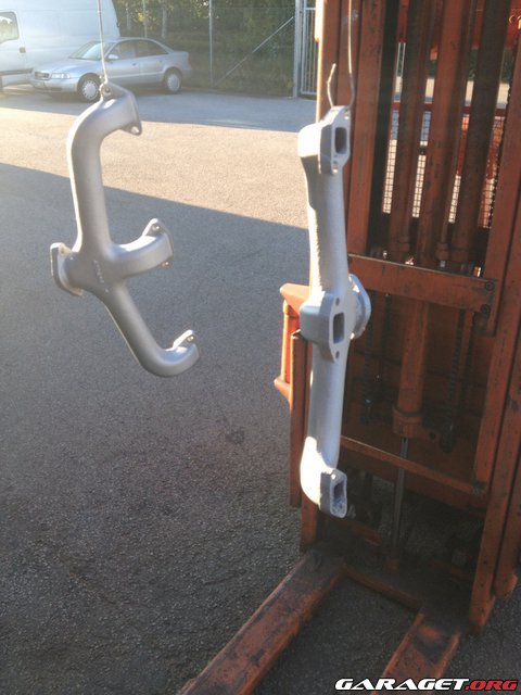

Fick tillbaka grenrören i veckan (tack Stene för hjälpen) och tror det kan bli bra smile
https://www1.garaget.org/gallery/images/72/71525/71525-e9716e9bd6011100c98019a7fab47d87.jpg
Denna gången så fick grenrören först ett lager med värmetålig rostskyddsfärg
https://www1.garaget.org/gallery/images/72/71525/71525-8ac54d2335c6b2fc54c067d48ba59670.jpg
Sen efter ett par lager med gjutjärnsfärgen
https://www1.garaget.org/gallery/images/72/71525/71525-ff7d3b3b16ef78ce94dad1979a6483d1.jpg
Före
https://www1.garaget.org/gallery/images/72/71525/71525-8a513fb32ef1973c39b693a87d010c7a.jpg
Efter

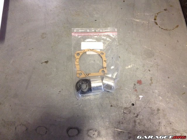

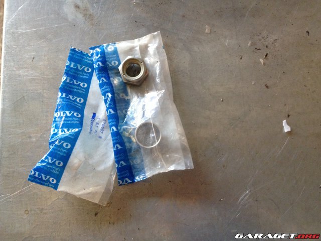

Sen till eländet med bussningarna till styrväxeln! Beställde nya bussningar och fick dem i Torsdags och inte f.a.n passa de!!!
Men va iväg till GCP i Jönköping i dag och de hade rätt bussningar (Volvo original) smile nu till det konstiga är att de andra har haft samma artikel nr!!?
Får ringa och prata med dem jag köpt de felande av och fråga om de har koll.
https://www1.garaget.org/gallery/images/72/71525/71525-926ba2f75bb53145d51c8e267008daea.jpg
Rätt bussningar och en ny mutter till pittman armen smile

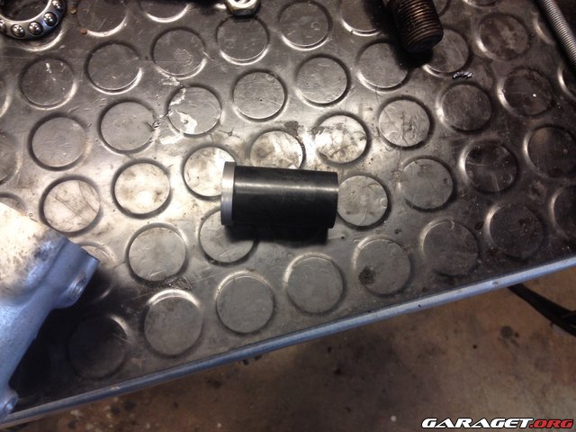

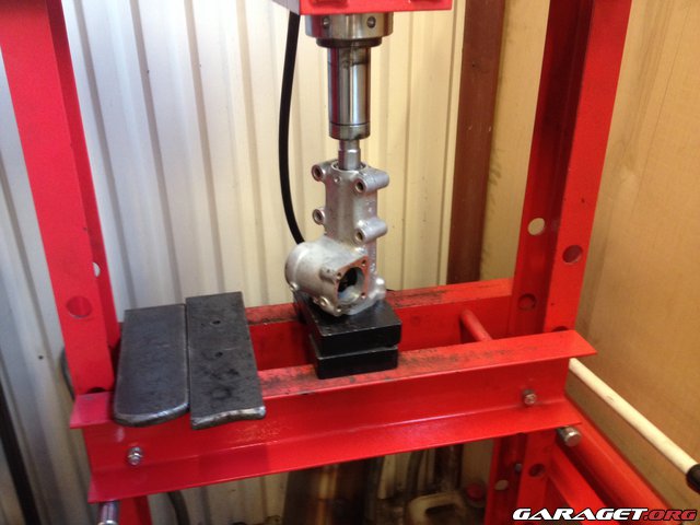

Blev bara lite gjort i dag smile men det som är gjort är gjort smile
https://www1.garaget.org/gallery/images/72/71525/71525-b4ecb2884ad1da5905e76b0ed7ba2031.jpg

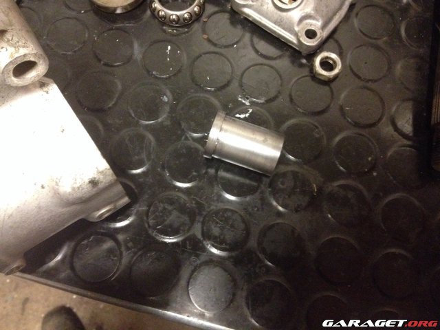

Svarva till en hylsa för att kunna pressa i bussningarna i styrväxeln
https://www1.garaget.org/gallery/images/72/71525/71525-af87162c777275a01614bf35cbc31acd.jpg
Svarva den lite tunnare, så med ett varv bred eltejp för att skydda bussningen blev det perfekt smile
https://www1.garaget.org/gallery/images/72/71525/71525-f2ec03b8b8113709a1bc65e0b4eab616.jpg
Bara att pressa i smile

Var dom felande bussningarna eftermarknads med "volvonummer" ?
1 516 Inlägg
9 september 2014
#575
farbrorbozze skrev:
Fan vad bra det ser ut smile
Tack smile smile
Ja de va eftermarknads, ingen av de låg i Volvo påsar.
De första paret följde med en renoveringssats, de hade rätt ytterdiameter men förliten godstjoklek så innerdiametern blev för stor.
Nästa par hade rätt godstjoklek men fel ytterdiameter så de ramlade igenom styrsnäckan hmm

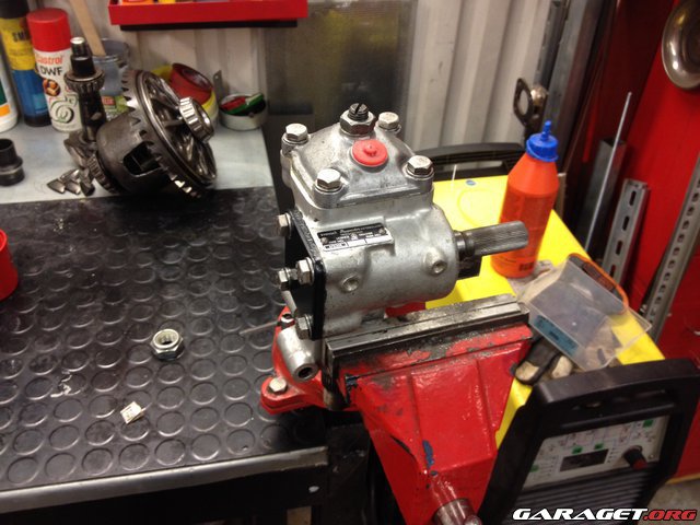

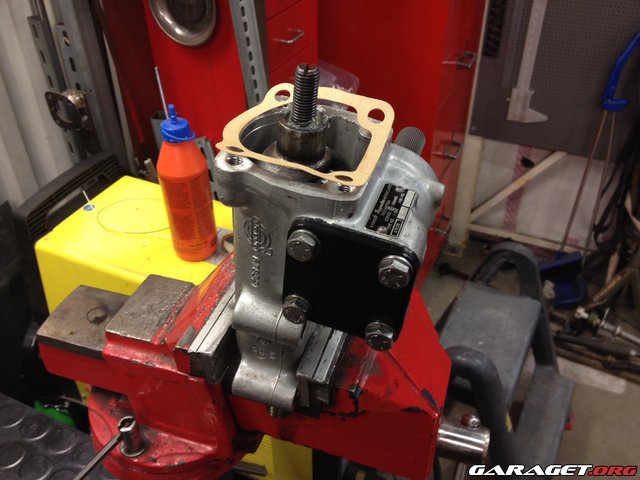

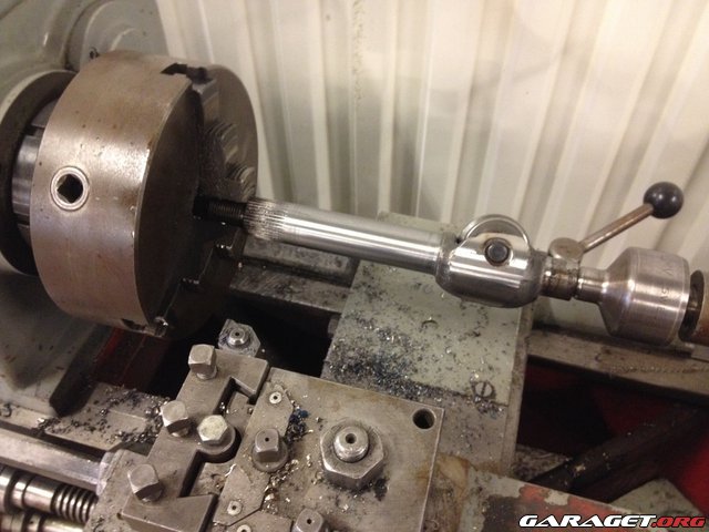

Äntligen är styrväxeln ihop igen smile

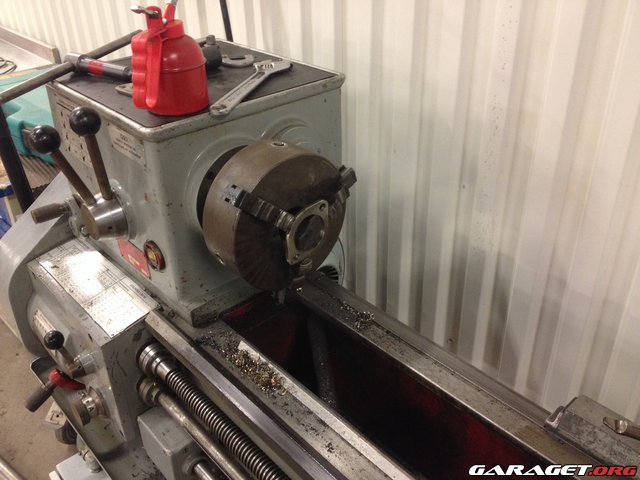

Man lär av sina misstag hmm skulle aldrig ha tagit ur de gammal bussningarna, de va inte dåliga, för nu visa det sig att efter man pressat i de nya bussningarna så ska de brotchas till rätt inner diameter hmm
Hade givetvis ingen sådan brotch så fuskade och satte upp axeln i svarven och tog av 0,15mm inte rätt men man kan göra så smile och nu passar den perfekt smile
Nu kan man börja med att mäta in var den ska sitta och fundera över styrstagens längd smile

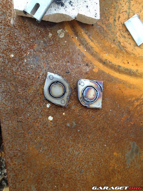

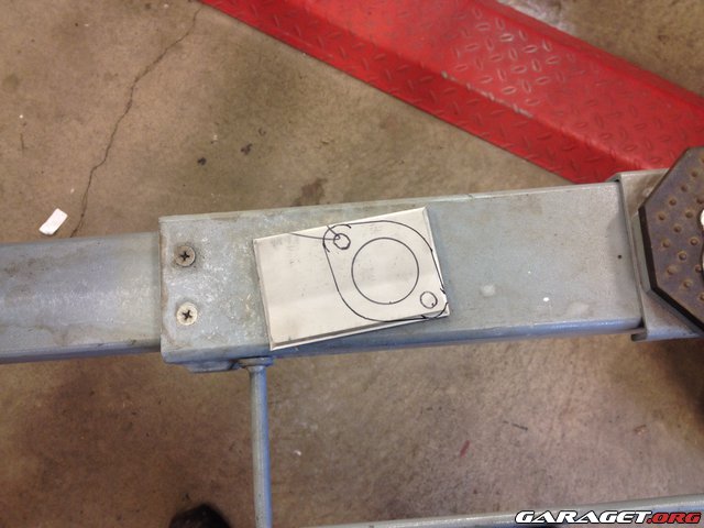

Fick ett ryck härom kvällen och började på avgasflänsarna mellan avgasrören och grenrören, avgassystemet kommer att bli i rostfritt.

Fuskade och svarva av axeln i stället för att brotsha bussningarna
https://www1.garaget.org/gallery/images/72/71525/71525-fb04463d092a4c9c4012660a733a8e1a.jpg
https://www1.garaget.org/gallery/images/72/71525/71525-a707f860ceb800cf4fe521934907e829.jpg
Styrväxeln klar smile

Rita upp flänsarna på 6mm rostfri plåt
https://www1.garaget.org/gallery/images/72/71525/71525-5b14ba62b7f1f053eae0e544fdd70d67.jpg
Sen skar jag ut de med plasmaskäraren
https://www1.garaget.org/gallery/images/72/71525/71525-a73bdc8e78024a9a2d7d1568484a96d1.jpg
Efter att jag grovkapat med plasman så skulle jag snygga till bitarn och det gick fint med de utvändiga ytorna sen började jag med en roterande fil och skulle fixa till hålet! Vilket jag snart gav upp! Gick runt i verkstan och funderade när jag fick syn på svarven smile
Svarva ur avgashålet och blev perfekt bara att tiga fast rören sen smile kanske inte super centrerat men inget som kommer att synas sen smile

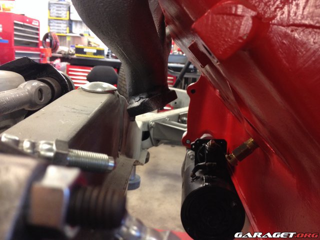

Lite sent kanske.. Men blir det för trångt med servo från 164:an? Övrigt så är man grymt imponerad av ditt arbete!
