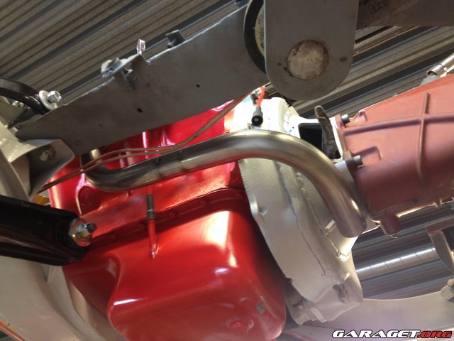

Ska fortsätta med styrningen snart igen, men blev mer sugen på bygga avgassystem så får bli det smile
Va ute i vår förrådscontainer och hämtade lite rostfria rör och delar som jag samlat på mig för att bygga avgassystem och gissa vad jag hitta där hmm vågar knappt skriva det! men blev en aning förvånad själv när jag hittar en fin glappfri 140 styrväxel!!
Har nog köpt den precis i början av projektet och sen glömt bort den!
Men men

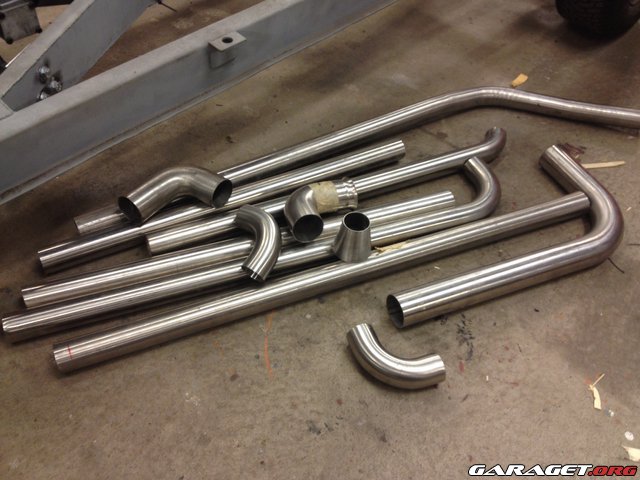

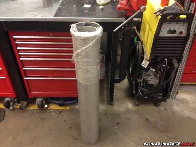

Lite rör som ska bli avgassystem smile
https://www1.garaget.org/gallery/images/72/71525/71525-fb86a5cd5947c9bdb540356b2582035f.jpg
Ett rostfritt 160 avloppsrör som ska bli ljuddämpare

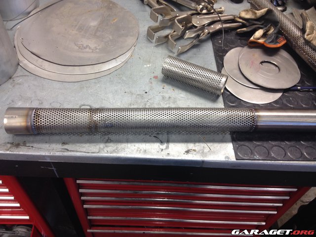

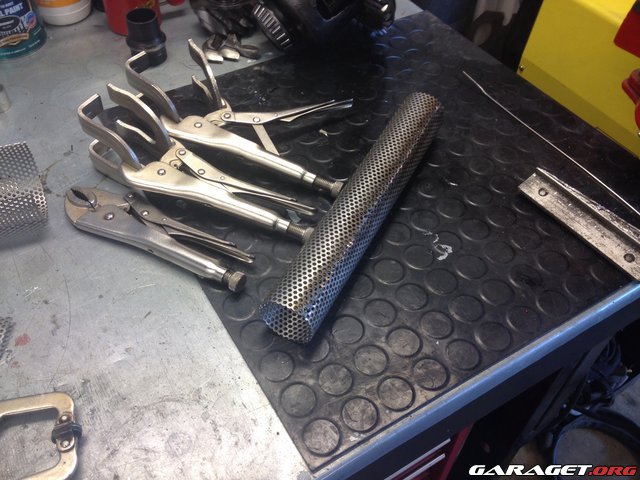

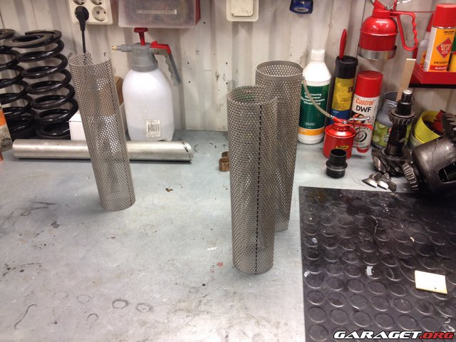

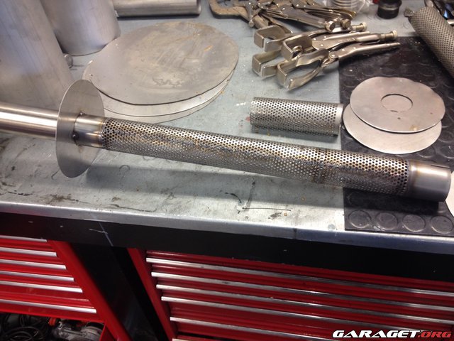

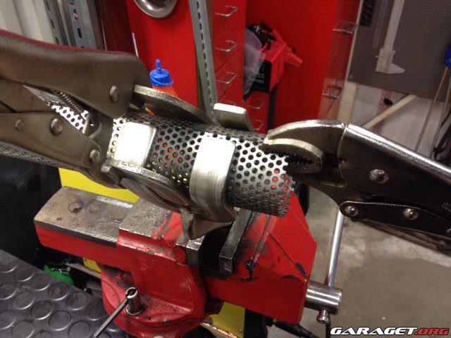

Ett par bitar rostfri hålplåt jag fått av en kompis, tack Jimmy smile ska bli innerrör i ljuddämparna
https://www1.garaget.org/gallery/images/72/71525/71525-290d825a3da7ee6e5c9734781598a5e3.jpg
Fick dem valsade dock inte rätt diameter så kapat, bankat, böjt och bänt tills det blev bra smile
https://www1.garaget.org/gallery/images/72/71525/71525-1d1438275d318aa2494cbd16318303b7.jpg
En bit svetsad och klar smile

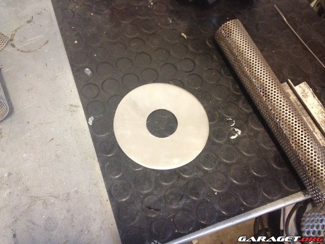

Skulle fortsätta i dag med hålplåtarna men gasen till tigen tog slut sad
Varför tar den alltid slut på en helg? hmm
Jaja fick börja med att göra gavlar till ljuddämparna i stället smile
https://www1.garaget.org/gallery/images/72/71525/71525-289b21f7dc865bbcd7f7888dde74aa69.jpg

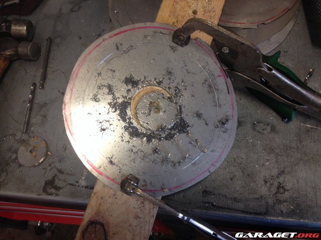

Fick ett par spillbitar 1,2mm rostfri plåt som passar bra till att göra gavlar av smile
https://www1.garaget.org/gallery/images/72/71525/71525-5e9cb0cd100521a42785c2035d9005bf.jpg
Centrumhålet tog jag med hålsåg men ytter kanten fick bli med plåtsax, ganska styvt!

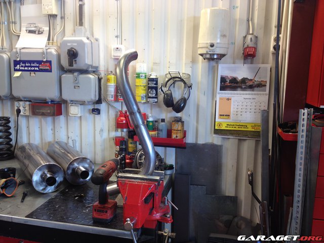

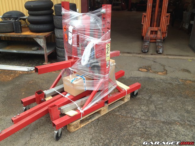

I år kom Tomten tidigt smile
https://www1.garaget.org/gallery/images/72/71525/71525-9073f217d481d4e84b94d31b25e25830.jpg
En karossnurra smile

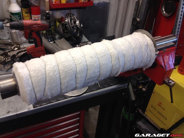

När man ändå va i verkstan för att ta emot karossnurran så passa jag på att göra färdigt en ljuddämpare smile
https://www1.garaget.org/gallery/images/72/71525/71525-9bf07b7068f24fbb391f6b8f4f624801.jpg

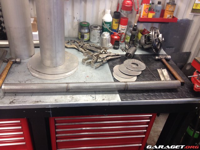

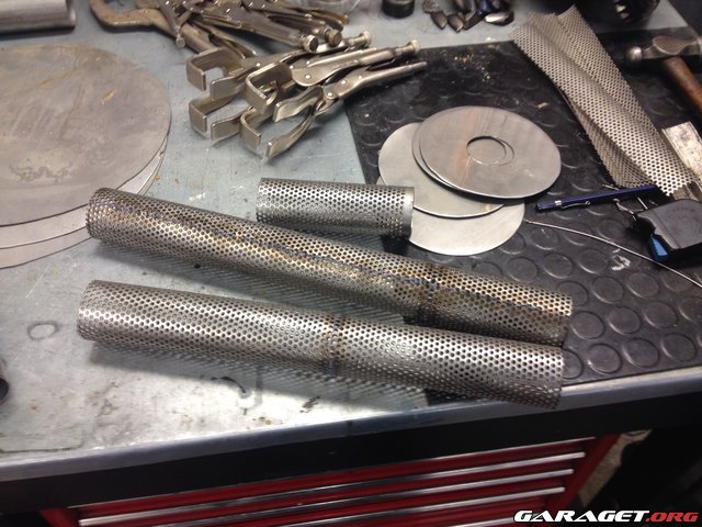

Efter som jag inte hade så mycket av hålplåten och bitarna va för korta svetsade jag ihop bitarna till en bit och kapa upp
https://www1.garaget.org/gallery/images/72/71525/71525-a1b8a71bf4d3abecd24c954cdb4427e4.jpg
https://www1.garaget.org/gallery/images/72/71525/71525-1d4bb12f17458d5c4550535d1cf490a8.jpg
Svetsade på ändar
https://www1.garaget.org/gallery/images/72/71525/71525-7f3b22181ad068d688d5e6737f779d1f.jpg
Ena gaveln dit häftad
https://www1.garaget.org/gallery/images/72/71525/71525-e67c0291263cbe842c04f6e35cfcdc75.jpg

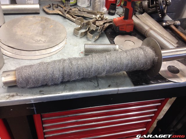

Ett par lager rostfri stålull
https://www1.garaget.org/gallery/images/72/71525/71525-233320120c7ce969f2165e22582c577c.jpg
Sen ett par varv med ljuddämningsmatta
https://www1.garaget.org/gallery/images/72/71525/71525-e54fb8ccdc4003d5d951f1fc32af60ce.jpg
https://www1.garaget.org/gallery/images/72/71525/71525-a35e9fdfa6ff868e20d39a89126f4836.jpg

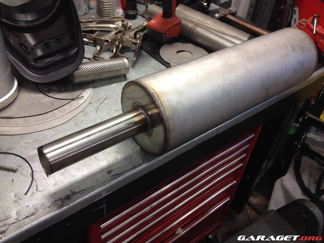

Efter helsvetsning, nu ska de bara slipas och poleras smile

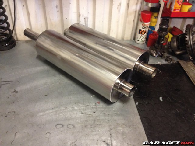

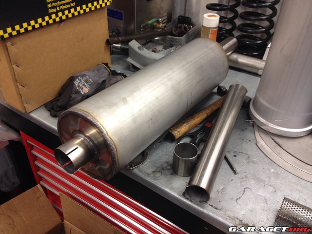

Gjorde färdigt den andra dämparen i dag och sen blev det en snabb putsning, dock blev de lite flammiga hmm
Får bli en ordentlig polering sen när hela avgassystemet är färdigt smile
https://www1.garaget.org/gallery/images/72/71525/71525-90f1b9743bf230c14fb3e2dcd8caae93.jpg

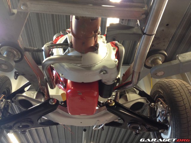

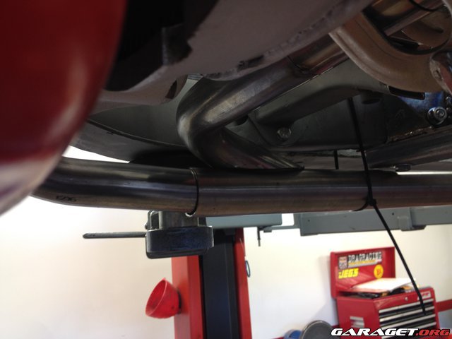

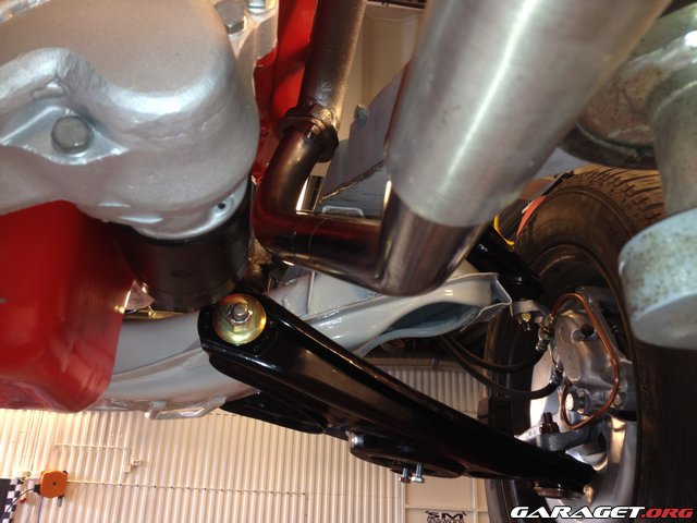

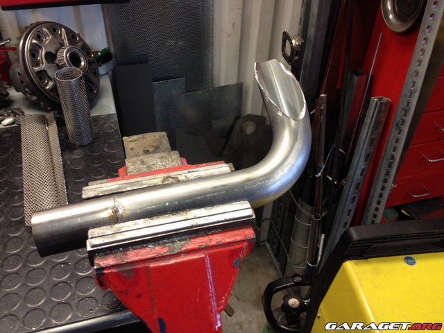

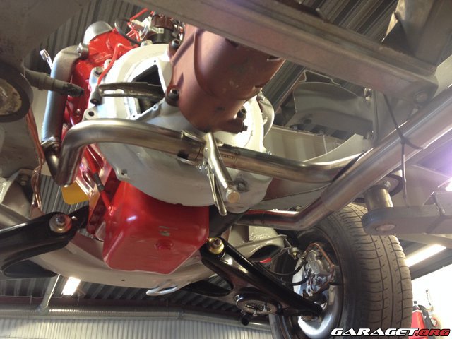

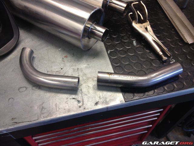

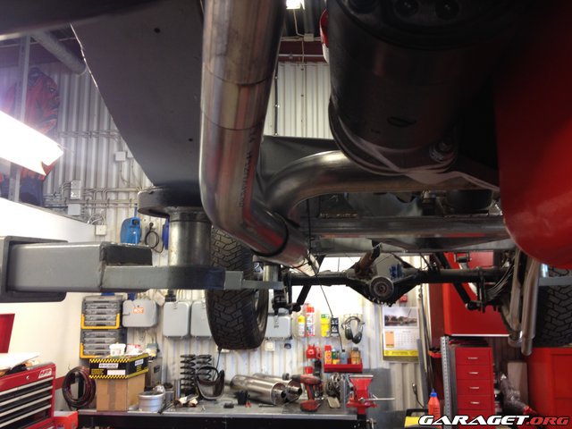

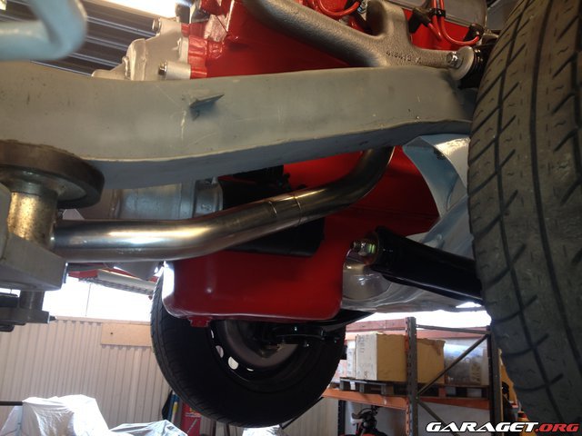

Fick lite tid över i dag så kunde inte låtabli att börja med avgassystemet smile
Försöker få till de så att de ska se så orginalliknande ut som möjligt, som om Volvo skulle ha byggt det. Så det blir inget dubbel system vilket hade varit enklare att göra. Tycker att det passar Duetten bättre med ett enkelsystem rent utseendemässigt.
Använder 1 3/4" rör från grenrören fram till att de möts sen blir det 2"
https://www1.garaget.org/gallery/images/72/71525/71525-6bc1f27227869add7f0844aa70b1f58b.jpg
Rören till höger sida
https://www1.garaget.org/gallery/images/72/71525/71525-6ad20322034103e65fe1899f962cb900.jpg
Höger sida
https://www1.garaget.org/gallery/images/72/71525/71525-e006c70d06679223ec9d81cea2978f6e.jpg
Höger sida
https://www1.garaget.org/gallery/images/72/71525/71525-f85cdb1e86794a0794c4dad7cf443ec0.jpg
och rören till vänster sida
https://www1.garaget.org/gallery/images/72/71525/71525-e389067a074b4c043705a07e9e3e8a14.jpg
vänster sida
https://www1.garaget.org/gallery/images/72/71525/71525-33ff4d1c2f64c447989d7a8beaf94ae4.jpg
https://www1.garaget.org/gallery/images/72/71525/71525-86934a83dab42180e12ac83c98a30da9.jpg
kapat ur och slipat till röret som ska ihop med högersidan
https://www1.garaget.org/gallery/images/72/71525/71525-de4bb094ace7b55b84e5be3a9678098c.jpg
Sådär någonting
https://www1.garaget.org/gallery/images/72/71525/71525-7b78c357ea64d747ea161f41f79435f8.jpg
https://www1.garaget.org/gallery/images/72/71525/71525-f2a1de60452be8ca8e716f2a59cd1d9a.jpg
Hoppas kunna fortsätta i morgon smile
