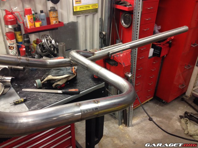

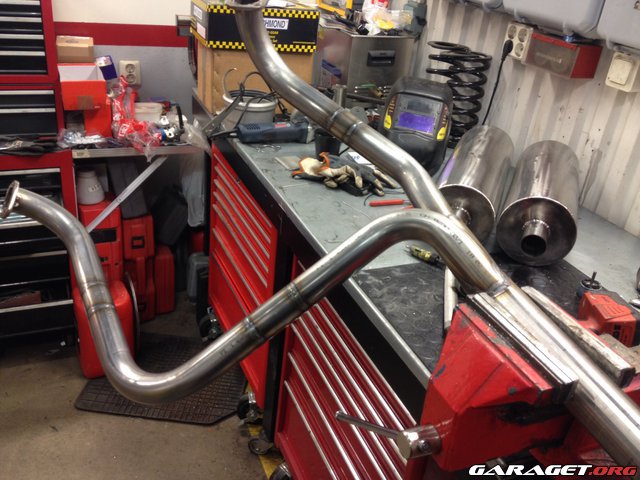

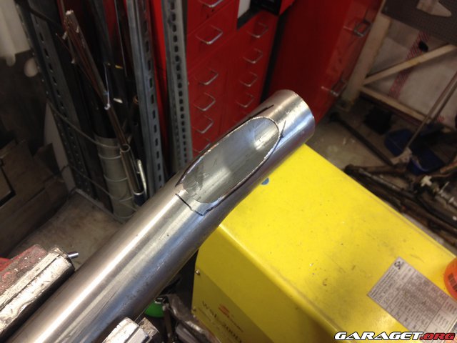

Lika bra att kapa upp hålet till Y-skarven wink
https://www1.garaget.org/gallery/images/72/71525/71525-7b6f484b50b0d2104fd1247086e073cd.jpg
Hål för Y-skarven
https://www1.garaget.org/gallery/images/72/71525/71525-ca68e70c111c2cbeeaea98bea754e084.jpg
https://www1.garaget.org/gallery/images/72/71525/71525-58bb259b7c746b5da512c6c1d0ac5159.jpg
Har försökt häfta bitarna ordentligt så inget ska slå sig eller ändra sig hmm
https://www1.garaget.org/gallery/images/72/71525/71525-334dd05f61b9625b48bbbe0fe6762fee.jpg
Fick svetsat nästan allt, bara flänsarna mot grenrören kvar smile

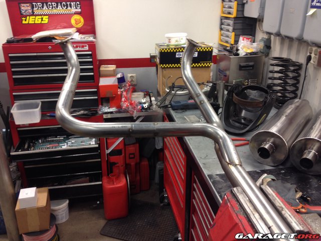

vackert, men bilar med denna typ av rör brukar väl ha flex på röret under växellådan med , för att inte knäcka grenrören?
1 516 Inlägg
1 oktober 2014
#609
tommyhjortasen skrev:
Skickligt arbete som vanligt. Avgassystemet blir vackert, nära nog sensuellt.
Haha tack, ja det blir former på det i alla fall wink
1 516 Inlägg
1 oktober 2014
#610
Så är det nog, men på B36'an så sitter där ingen flex original mellan grenrören, sitter lite konstigt går framför sumpen.
Så jag chansar och kör utan flex mellan grenrören

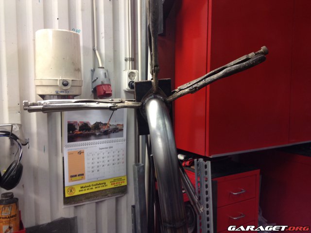

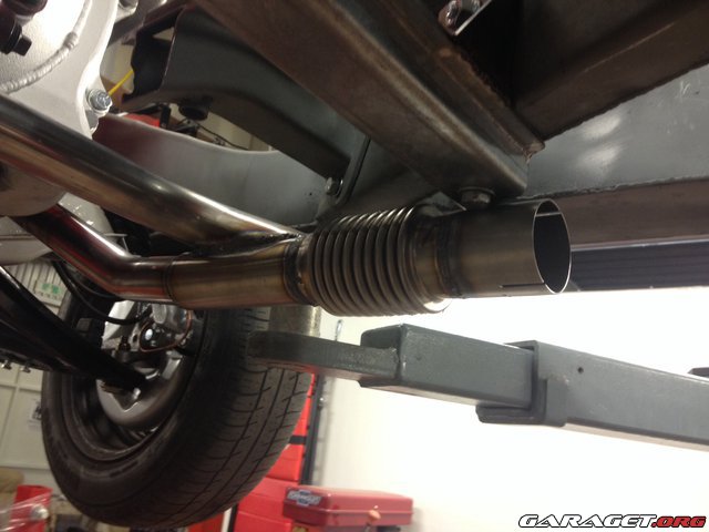

Har fortsatt lite smile
https://www1.garaget.org/gallery/images/72/71525/71525-760eb9e193e1f7b6d2e9dcb9e865bb1d.jpg
Spände fast flänsarna i en 10mm järnbit så att de inte skulle slå sig när jag svetsade dem
https://www1.garaget.org/gallery/images/72/71525/71525-6635867271909a5d1dbae2c47e3c8412.jpg
Flexbiten på plats, valde att ta en utan nät för att det ska se mer tidsenligt ut smile blir lite tajt mot nya växellådsbalken hmm men det går att lösa smile

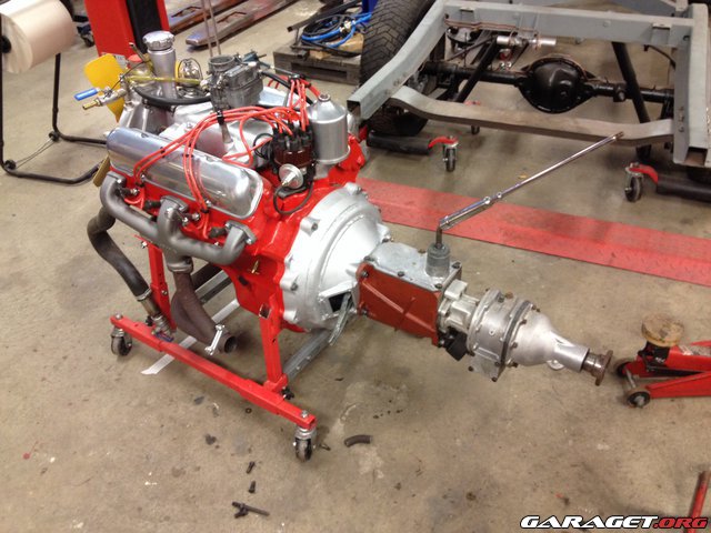

Kompressor på B36:an.. krävs nog att du kör utan motorhuv på Duetten! wink
http://gazv8.users.photofile.ru/photo/gazv8/96050268/xlarge/133276242.jpg
1 516 Inlägg
3 oktober 2014
#613
http://gazv8.users.photofile.ru/photo/g … 276242.jpg
Ja det hade nog blivit trångt, men tänkvärt smile
Kanske kunde va kul med någon tidsenlig kompressor sen när bilen är klar och man kört en säsång smile
