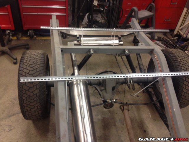

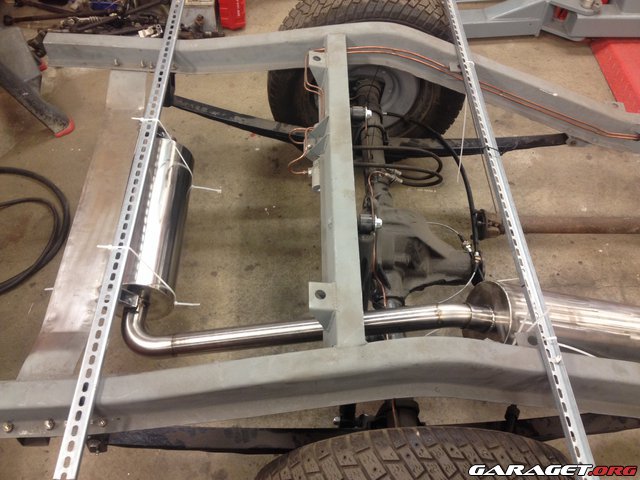

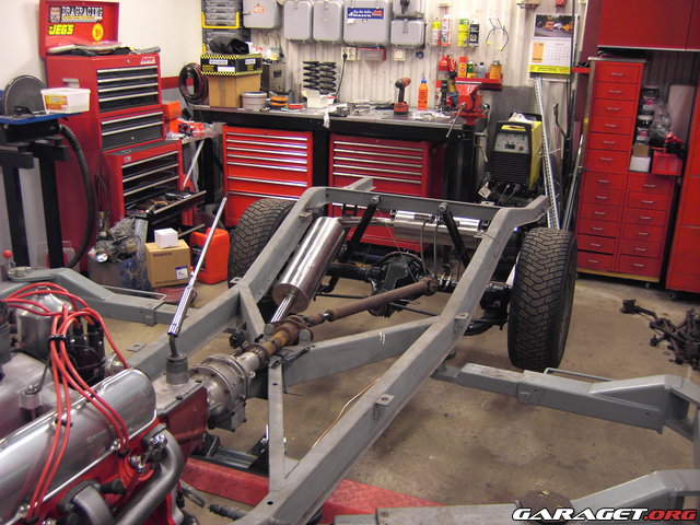

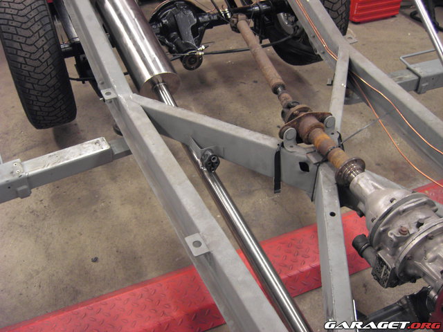

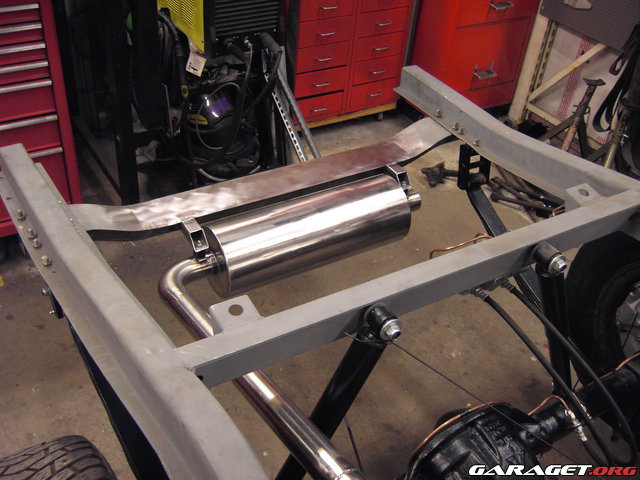

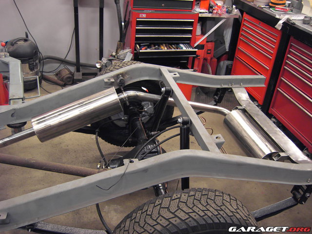

Har jobbat på med avgassystemet smile
https://www1.garaget.org/gallery/images/72/71525/71525-946a26f9626a58d44a8986b89f337075.jpg
Första ljuddämparen:)
https://www1.garaget.org/gallery/images/72/71525/71525-2c1c497b4bc4646ab092b27adc2f7ae0.jpg
https://www1.garaget.org/gallery/images/72/71525/71525-8c2581f19505616c18c715b2144011b7.jpg

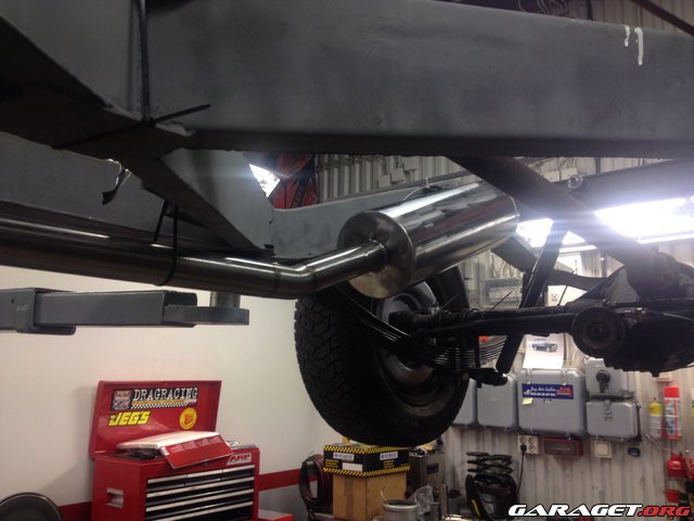

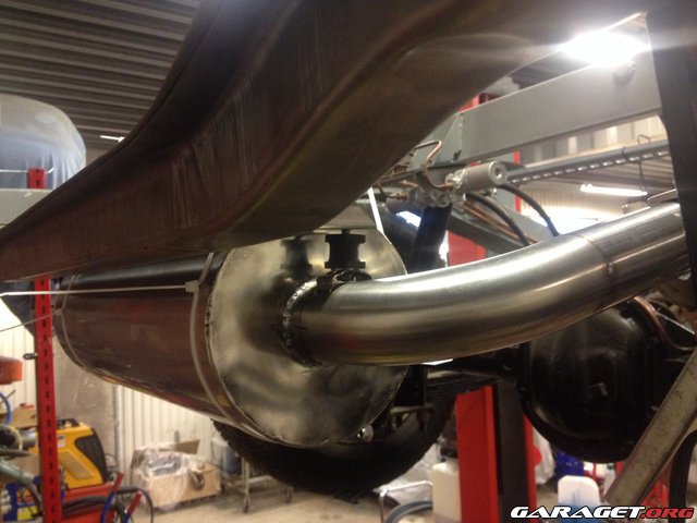

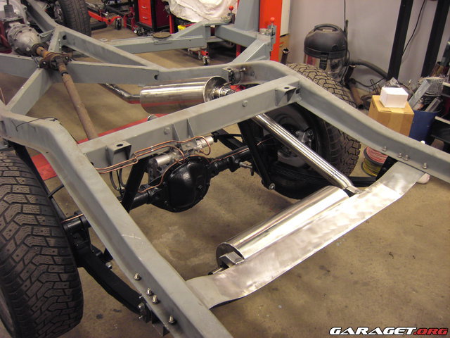

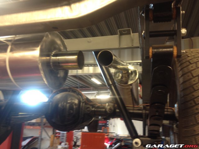

Nästa ljuddämpare, provisoriskt upphängd
https://www1.garaget.org/gallery/images/72/71525/71525-562d687e2f3a59395443f56aa517caae.jpg
https://www1.garaget.org/gallery/images/72/71525/71525-a18fe305ac2f157de374fc67923ab3b7.jpg

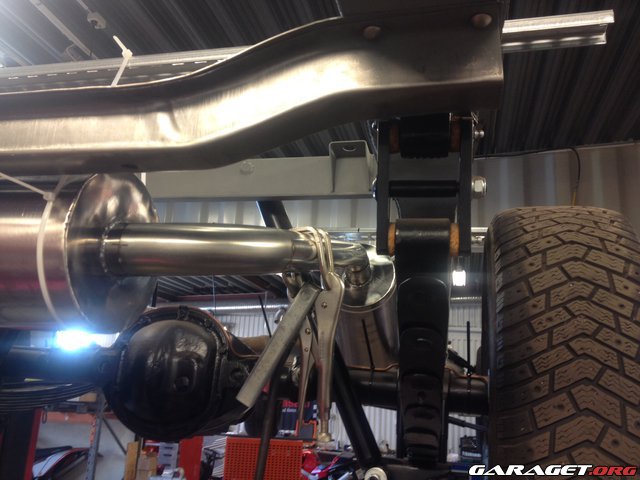

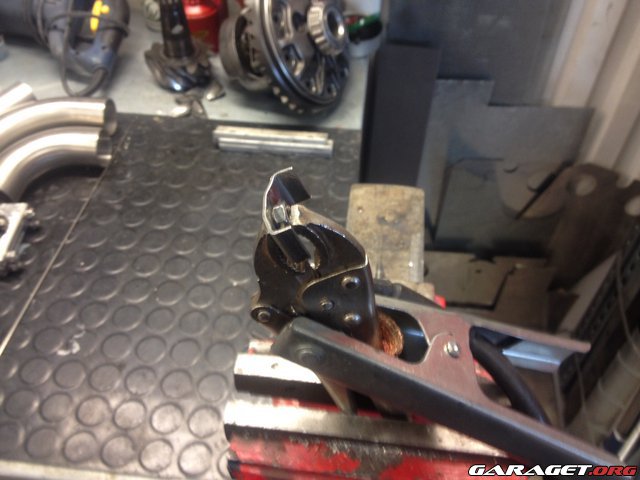

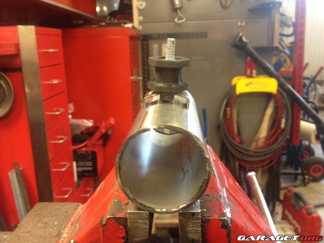

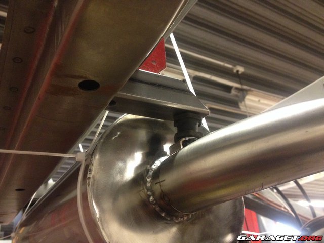

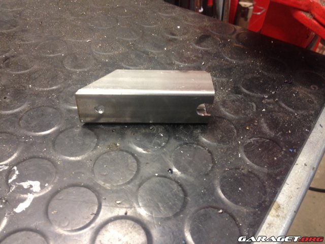

Försökte klura ut någon snygg upphängning till bakre ljuddämparen,
Svetsade fast en mutter på undersidan av en bit bockad plåt
https://www1.garaget.org/gallery/images/72/71525/71525-e1d733b81ca8aec8eb44e7b7299ef8f7.jpg
Såhär tänkte jag, borde funka smile
https://www1.garaget.org/gallery/images/72/71525/71525-9368dd4c503d97fa3a6908063f4f1697.jpg
Hållare att svetsa i ramen, det ovala hålet tänkte jag till avrinning ifall det skulle samlas vatten i hållaren
https://www1.garaget.org/gallery/images/72/71525/71525-f42107c4f9bcf0ee941b68fa6c8fbcd4.jpg
https://www1.garaget.org/gallery/images/72/71525/71525-0cf41ca1622881627ae315123f270f7a.jpg
https://www1.garaget.org/gallery/images/72/71525/71525-d02da334b2f77f7d4d614cbd852fbec4.jpg
Såhär någonting blir det smile

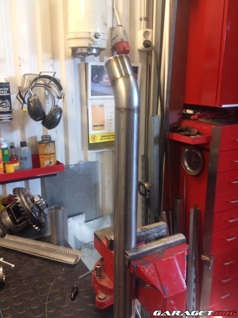

Sista kröken till ändröret bygger jag när karossen sitter på så att det blir rätt i höjd och sidled smile

Bara helsvetsning kvar och en hållare vid främre ljuddämparen smile

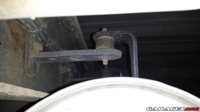

blir skitabra tror jag, men har en fundering.....
när jag såg dina fästen, håller dom där små gummikuddarna på ljuddämparen hängande sådär?
man brukar ju göra fästena så att avgasröret "vilar ovanpå" kudden.
Baronen
Ja, det funderade jag också på. Dom brukar spricka och gå av ganska snart när dom bli "utdraga".
Ja ni har nog rätt, använde dem för att jag hade dem liggandes, men får prova med ett par lite grövre och se smile annars blir det till att fundera på en annan lösning smile

Så kan ett fäste se ut på en mindre volvolastbil
http://www1.garaget.org/gallery/images/45/44948/44948-198352f444d41273a73a5625a5089aad.jpg
Tackar smile
blir kanske att tänkaom ifall det inte håller som jag har det nu smile

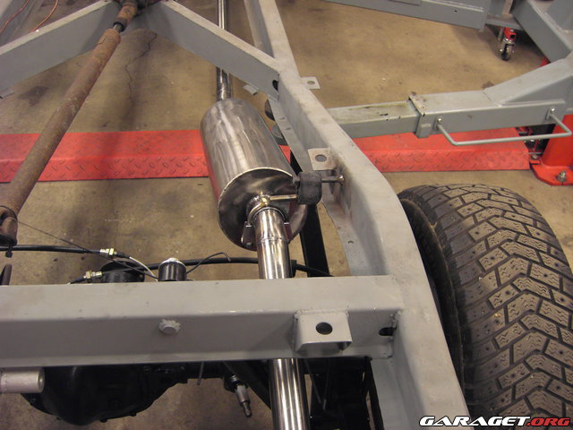

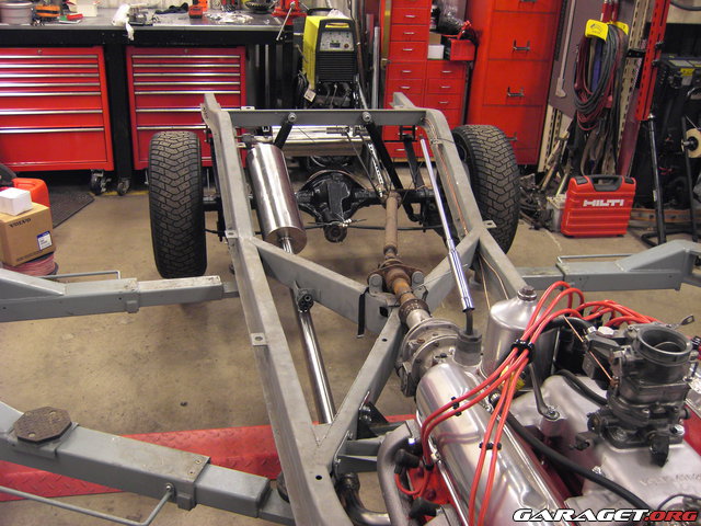

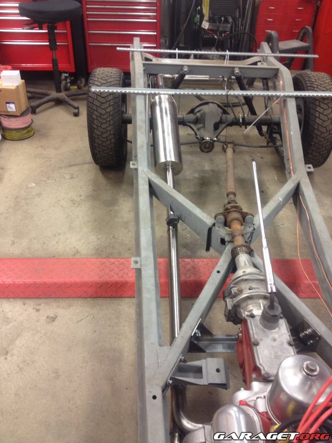

Nu hänger hela avgassystemet på plats, ja förutom sista böjen/ändröret
Ska bara fixa till ett par fästen fram för att avlasta grenrören och ändra på fästena till bakre ljuddämparen, blir enligt farbrorbozzes bild smile
https://www1.garaget.org/gallery/images/72/71525/71525-cecf22df2058e0137e9fd80486f16042.jpg

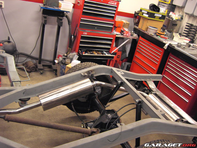

Blev en upphängning bakom främre dämparen
https://www1.garaget.org/gallery/images/72/71525/71525-d126d27195ab555665bdc9de40b0380a.jpg
Bakre dämparen vars upphängning ska göras om, tack farbrorbozze för tippset smile
https://www1.garaget.org/gallery/images/72/71525/71525-c8a2dd419deb3c53e6e3ec4977ad80bf.jpg
Utnyttjade orginalfästet
https://www1.garaget.org/gallery/images/72/71525/71525-9ea91784cb3b55ea74b90804b9bab249.jpg
https://www1.garaget.org/gallery/images/72/71525/71525-9265693ff1f206681ad89d7ef1e723fe.jpg
https://www1.garaget.org/gallery/images/72/71525/71525-d9d37c9fe696b1c1891d80943718b5ee.jpg
https://www1.garaget.org/gallery/images/72/71525/71525-c7f7e4f0dc633cda2f7d17c84fa834ff.jpg
https://www1.garaget.org/gallery/images/72/71525/71525-5b927f7988bcbdf9c3cc54f5f911dce3.jpg
