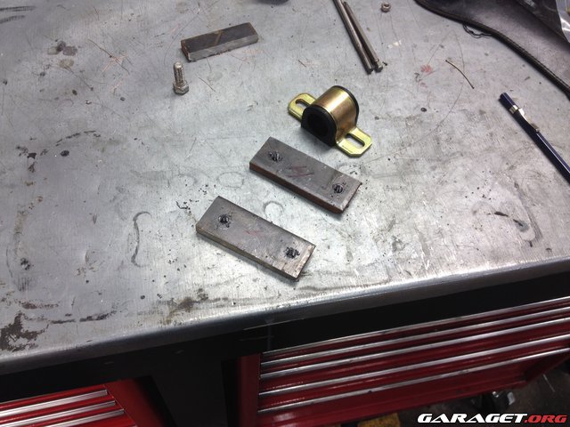

I väntan på nya gummikuddarna till bakljuddämparen så återgår jag till framvagnen smile

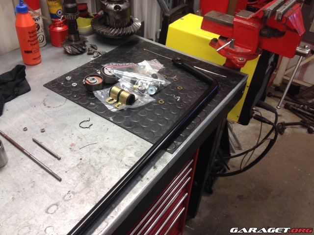

Har fått hem en grövre krängningshämmare till framvagnen 25mm smile rätt så mycket grövre än originalet tongue
Problemet är att den passar inte rakt av till 140/164 framvagnen hmm
Den har samma mått på bredden vilket ju är kanon, men jag måste flytta fram fästen som sitter i ramen och då krockar jag med kylarbalken/stötfångarfästet!
Men har nog en lösning på det wink
https://www1.garaget.org/gallery/images/72/71525/71525-bffef045723e8ce2ac67af9761bda96d.jpg
Nya krängninshämmaren smile

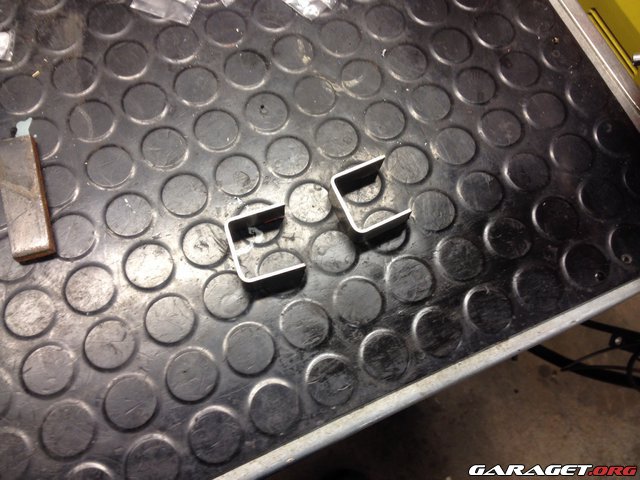

https://www1.garaget.org/gallery/images/72/71525/71525-cb25227d7c7c28a8437facbf34ed8ab1.jpg
Ska bli lösningen på problemet med krängningshämmarfästena smile

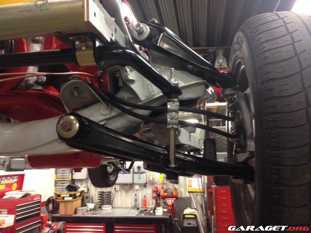

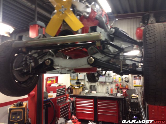

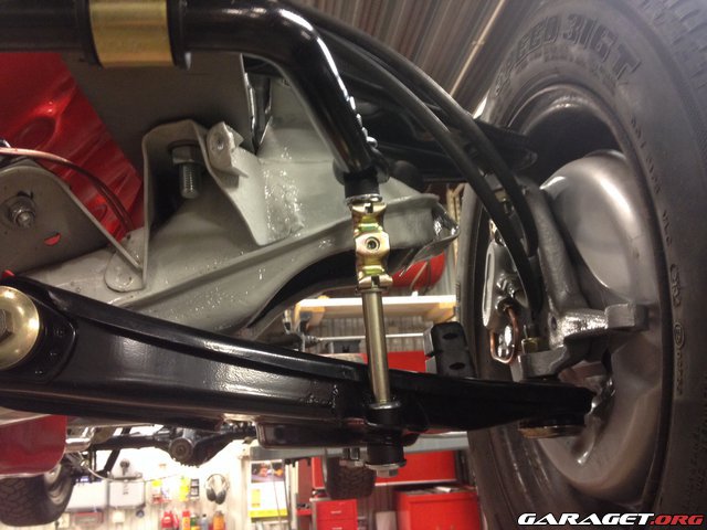

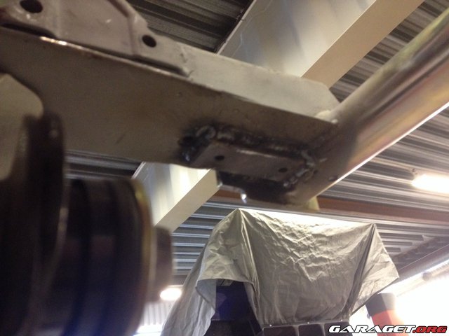

Krängningshämmaren har kommit på plats smile
Så snart blir det till att ta tag i det där med styrningen igen smile
https://www1.garaget.org/gallery/images/72/71525/71525-749864804e3ceaeffcfc63c1570473d3.jpg

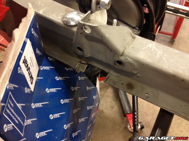

Nya fästet, tyvärr ingen bra bild
https://www1.garaget.org/gallery/images/72/71525/71525-104bd329488daeb0c295b33d10067020.jpg
https://www1.garaget.org/gallery/images/72/71525/71525-819cbe12568bc8ac30a8e0eb5b15602e.jpg
Bromsslangarna upphängda som de är på 140/164
https://www1.garaget.org/gallery/images/72/71525/71525-aa0072d3f32f6834dc240748be0d498c.jpg

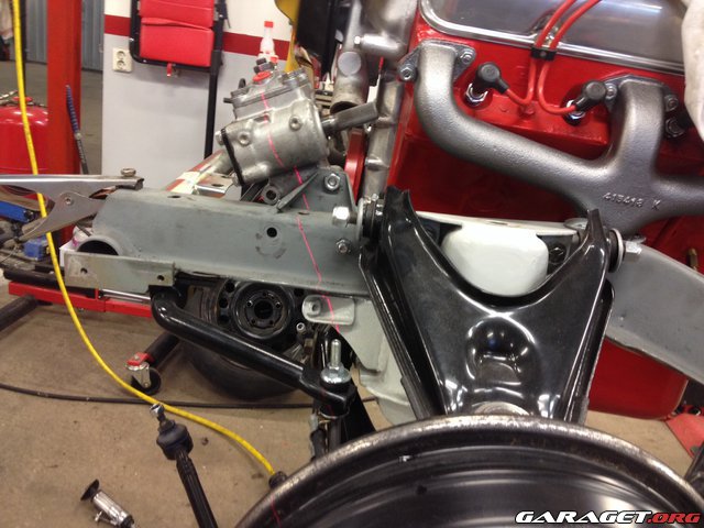

Trodde ja skulle få gjort en del i dag hmm men vissa dagar så blir där liksom inget gjort!
Fick iallafall kapat lite i ramen så att styrarmen och styrsnäckan ska gå fritt smile
https://www1.garaget.org/gallery/images/72/71525/71525-a5f48b378da4b4daab0521c43ac219f9.jpg
Kapat lite smile
https://www1.garaget.org/gallery/images/72/71525/71525-0f85a08ef6c4613a372be3c1e8c43161.jpg

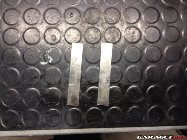

Tog hjälp av lasern igen för att få rätt vinkel smile ska kapa loss fästet och göra ett nytt som passar 140 snäckan
Tyvärr så hade jag ingen 3mm plåt så kom inte längre idag så får vänta till jag fixat plåt hmm

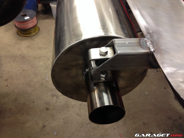

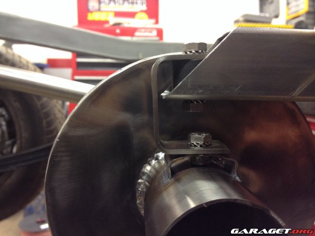

Fick fixat med ljuddämparupphängningen idag smile
https://www1.garaget.org/gallery/images/72/71525/71525-b6ae085d2fc42e12691095ecf63c5306.jpg
Gjorde upphängningen i 2mm rostfritt
https://www1.garaget.org/gallery/images/72/71525/71525-0aea2d882ed423b4885c2c9c43057e9d.jpg
https://www1.garaget.org/gallery/images/72/71525/71525-e84cb04c51cdc951cdd4a3fd03eb0cca.jpg
https://www1.garaget.org/gallery/images/72/71525/71525-4f2fc8656182d74516064ef97beb4a28.jpg
Blev bra till slut smile tack igen farbrorbozze för bild och tipps smile
