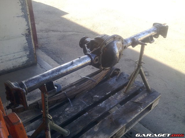

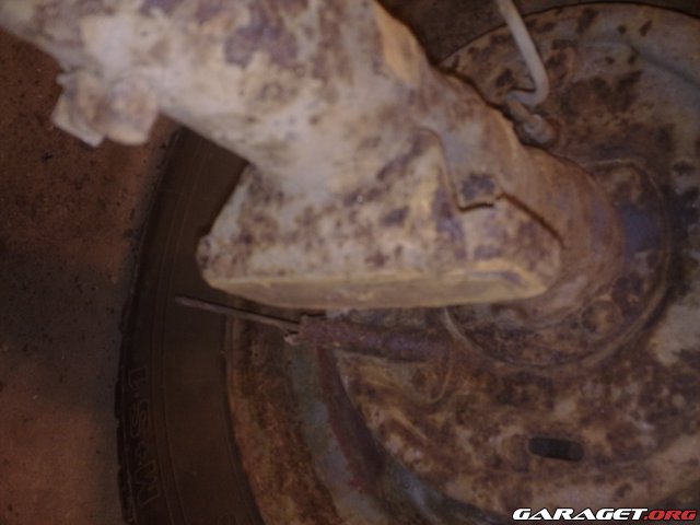

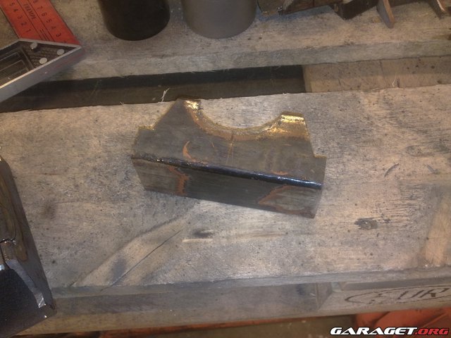

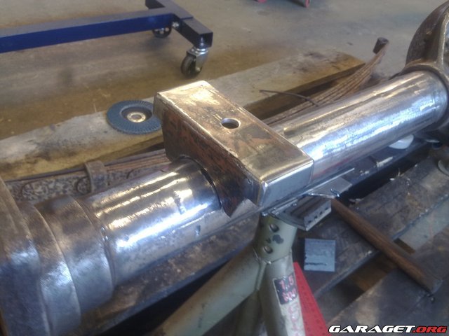

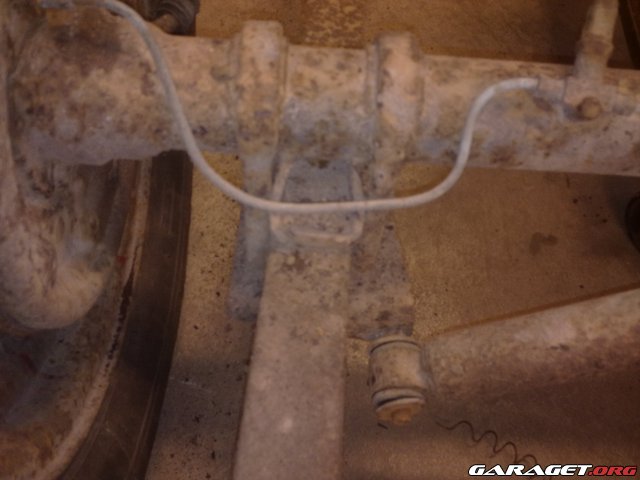

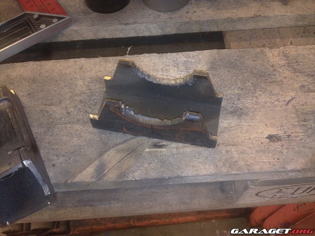

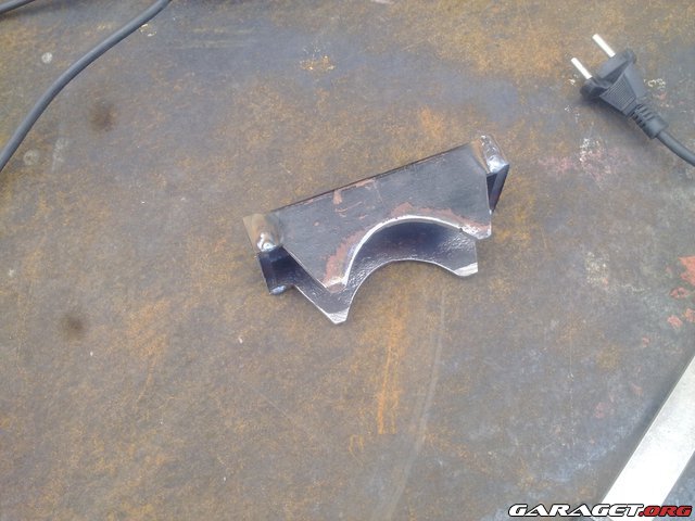

Har fortsatt med fästena för bladfjädrarna, tillverkar dem av en bit 50x50 fykants järn som jag hade liggandes. Försöker få de lika som orginalet på duettaxeln. Tyvär har jag inte orginal axeln kvar (såldes iväg till en epa kille som rasat sin) så har fått kolla på lite bilder som jag tog när jag rev isär Duetten.
https://www1.garaget.org/gallery/images/72/71525/71525-5253012e013cdc0662e9e5ba65e5ab00.jpg
Kapat upp en bit 50x50 balk med vinkelslipen och plasmaskäraren
https://www1.garaget.org/gallery/images/72/71525/71525-12133c13ac3870124c2ae13535e26f28.jpg
https://www1.garaget.org/gallery/images/72/71525/71525-a8076551242125fc87ecac71d78ebe5c.jpg
svetsat på gavlar
https://www1.garaget.org/gallery/images/72/71525/71525-d2d75191e56511c58eab83750787e64b.jpg
slipat svetsarna och jämnat till kanterna
https://www1.garaget.org/gallery/images/72/71525/71525-ba60dcc859319253a7bbf2012b00d937.jpg
så blev det, ska bara svetsas smile

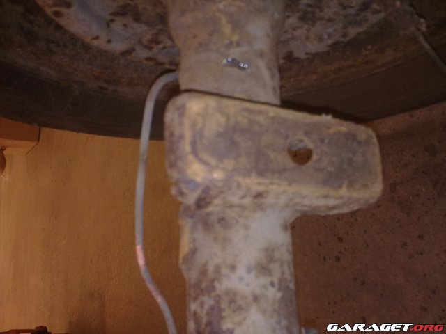

orginalet
https://www1.garaget.org/gallery/images/72/71525/71525-71a703415af71c9e852f13e1636ee72a.jpg
https://www1.garaget.org/gallery/images/72/71525/71525-49c6c04ab34e66e738b48a4fdb74c4e6.jpg

trevligt med duetter smile kom bara ihåg att ha axeln 100% rak när du svetsar på fästena wink
prem lagd smile
1 516 Inlägg
12 augusti 2012
#84
prem lagd smile
Jodå det blir till att mäta både en och två gånger inna svetsning wink .
Sen blir det en punktsvetsning i taget och kylning i mellan med tryckluft så att inte axeln slårsig tongue

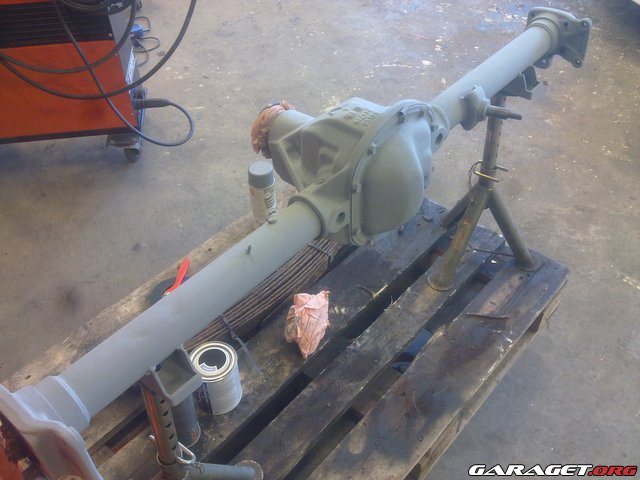

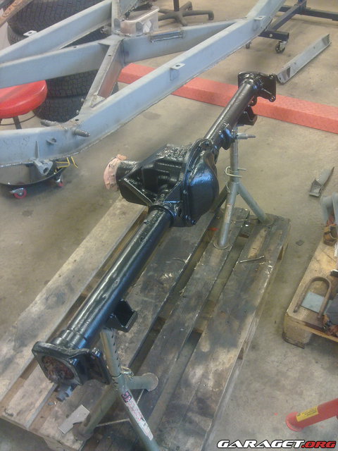

Har tatt det lite lugnt nu ett tag cool men bakaxeln är målad och klar, har valt att behålla fästet för tvärstaget på bakaxeln tillsvidare får se hur jag gör med det senare smile
https://www1.garaget.org/gallery/images/72/71525/71525-dff6072a53238d45ff68d6715dc38e1a.jpg
https://www1.garaget.org/gallery/images/72/71525/71525-5c2575b55d459608915ec5900e810f7e.jpg
Grundmålad
https://www1.garaget.org/gallery/images/72/71525/71525-50d734e418fe81ba0f23fba567759ba9.jpg

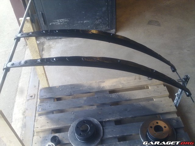

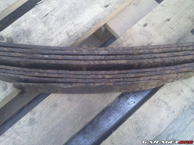

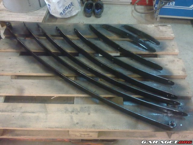

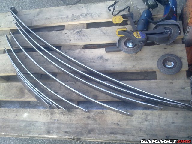

Har pysslat lite med bladfjädrarna
https://www1.garaget.org/gallery/images/72/71525/71525-9586253d3bfdbdb5ee48bcde07b974bc.jpg
något rostiga
https://www1.garaget.org/gallery/images/72/71525/71525-caf1e7e806970923b9912cb40e36303d.jpg
Efter en timmes slipande smile
https://www1.garaget.org/gallery/images/72/71525/71525-83e856de7f1e3a63be50d366bf690248.jpg
Grundmålade med en svart zinkfärg

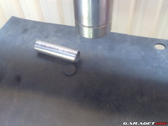

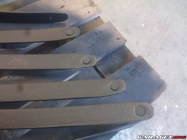

Har blivit mer bladfjäder meck, fick tillverka gummi mellanläggen som sitter i ändarna på bladfjädrarna.
Hitta en gummiduk i rätt tjocklek som jag stansade utt bitar ur som sen epoxilimmades.
https://www1.garaget.org/gallery/images/72/71525/71525-25de583af3b7fc0b6a25e29af7c0d4ab.jpg
https://www1.garaget.org/gallery/images/72/71525/71525-f578d0fd8a0600c282f2ac909ade2ef4.jpg
https://www1.garaget.org/gallery/images/72/71525/71525-ea5a64b7d0f17dd38de47642f0a8301f.jpg
hopmonterade och sen lackade
