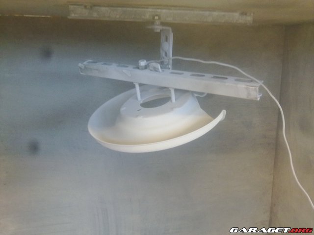

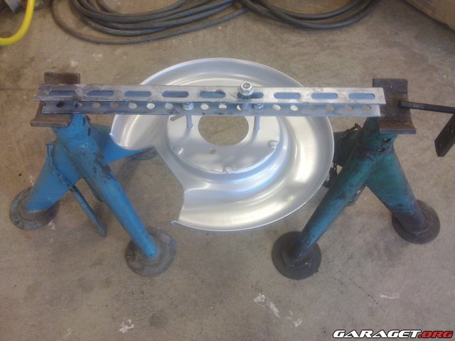

Köpte ny bromssköldar till bakaxeln gulzinkade och fina eller vad det nu heter. Men eftersom jag pulverlackerat framsköldarna så valde jag att även pulverlacka de bakre så det blir enhetligt och bättre rostskydd smile
https://www1.garaget.org/gallery/images/72/71525/71525-9015fa81ff160c24b70b62fc575e6e2d.jpg
https://www1.garaget.org/gallery/images/72/71525/71525-d6467ef17880a3e3965bdff10e3292ff.jpg
Pulverlackad
https://www1.garaget.org/gallery/images/72/71525/71525-71ccaba2083047e0444664d4c9d69aa3.jpg
Svalnar efter att varit i ugnen

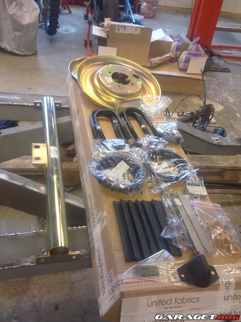

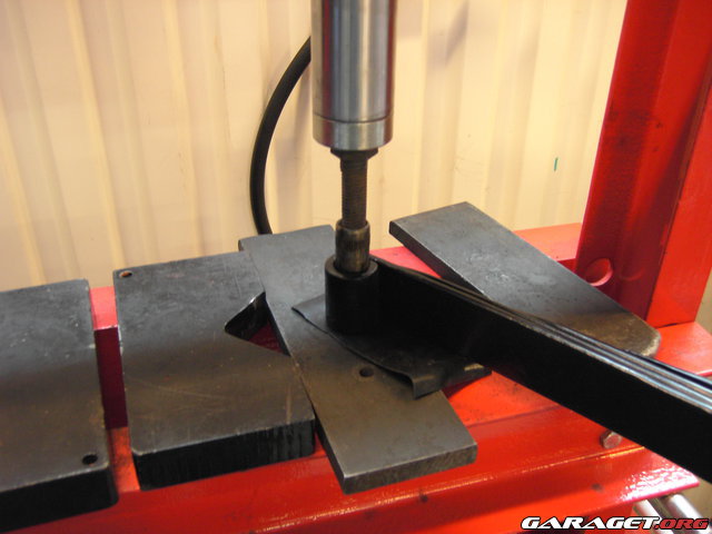

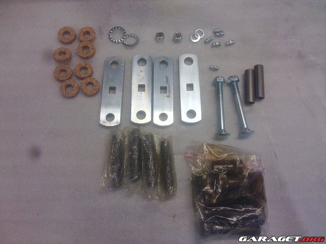

Då fjäder bultarna var helt slut sad blev det att skaffa en satts med nya smile men så känns det skönt att ha nya och friska prylar i upphängningen till bladfjädrarna smile
https://www1.garaget.org/gallery/images/72/71525/71525-c78295cb5f2549fb713eb37659972515.jpg

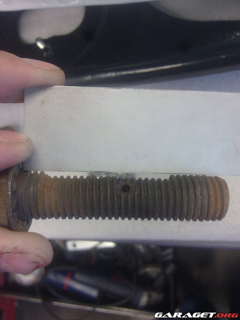

De sista ägarna har nog glömt att det sitter smörjnipplar i ändarna på fjäderbultarna!
https://www1.garaget.org/gallery/images/72/71525/71525-fab43a5e01414347e14326193022f5af.jpg
Ny satts med fjäderbultar, hänken och bussningar smile
https://www1.garaget.org/gallery/images/72/71525/71525-5a9d77be81ce5907bb1325ebd47d0cf1.jpg
Pressar i nya bussningar

ska bulten se ut sådär? yikes
1 516 Inlägg
13 september 2012
#104
Nej, men om man hoppar över att trycka fett i smörjnipplarna så ser de snabbt ut sådär smile

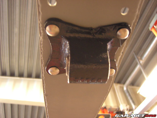

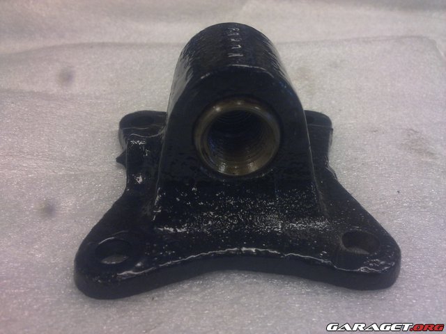

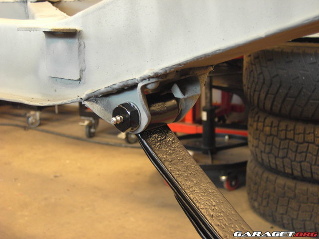

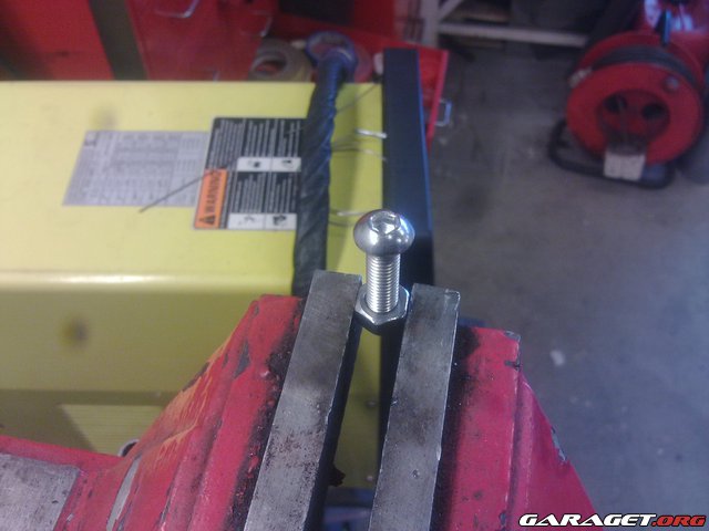

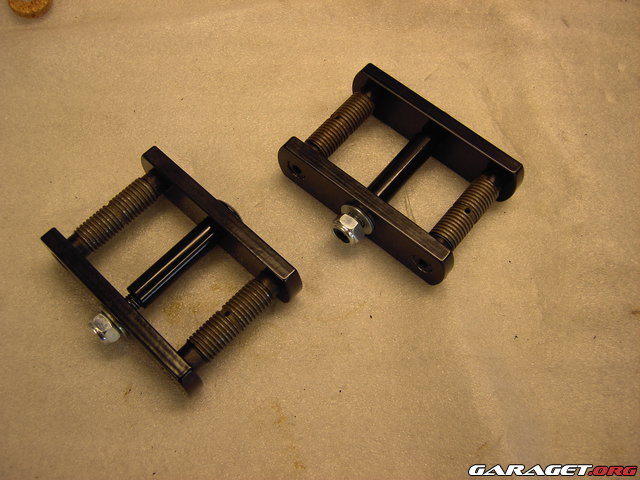

Har blivit lite mer pyssel med bak fjädringen. Valde att pulverlackera hänkena till bladfjädrarna så håller de längre och ser lite trevligare ut smile Passa även på att pulverlacka bakre fästet och pressa i nya bussningar.
Bakre fjäder fästet är nitat på ramen orginal och bara för att jag ville att det skulle se nitat ut, så tog jag ett gäng rostfria M8 insexbultar med kullrig skalle och svetsa igen hålen med tigen och slipa till bultarna så att de ser ut som nitskallar.
https://www1.garaget.org/gallery/images/72/71525/71525-1b595d9ff3a1c915bd9de39002d78a14.jpg
Hänkena pulverlackade
https://www1.garaget.org/gallery/images/72/71525/71525-3771899efd8682c9645567427cad1e5c.jpg
Bakre fjäder fäste
https://www1.garaget.org/gallery/images/72/71525/71525-2a5a9db9819fdbcbe8c82c907f7d2aa8.jpg
M8 insexbult som ska få insexhålet igensvetsat
https://www1.garaget.org/gallery/images/72/71525/71525-2e38fa8881ef0c9b49c1f9e0137c5e5f.jpg
insex hålet igensvetsat
https://www1.garaget.org/gallery/images/72/71525/71525-0e549d147c44c4ff11c581cad3734a4d.jpg
Fjäder fästet på plats, bultarna blev hyffsat lika nitar smile

Nyfiken som man är när det gäller detaljer, hur "låser" du bultarna sen insexfattningen är igensvetsad?!
Blev riktigt snyggt hur som, och likt nitar som sagt, som modernt "smide"smile
1 516 Inlägg
17 september 2012
#116
silver88 skrev:
http://www1.garaget.org/gallery/images/72/71525/71525-0e549d147c44c4ff11c581cad3734a4d.jpg
big_smile Jag la en bräda över skallarna på bultarna, brädan spände jag ordentligt fast med två skruvtvingar sen spände jag muttrararna på ovansida utan att bultarna snurra smile ska sätta dit låsbrickor mellan ramen och muttraran sen, provmonterar allt nu sen när motor, låda, bromsledningar och avgassystemet är inpassat och klart ska allt av igen för att lacka ramen ordentligt. Någon som föresten vet vad Duetterna hade för färg på ramen orginal?

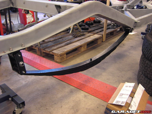

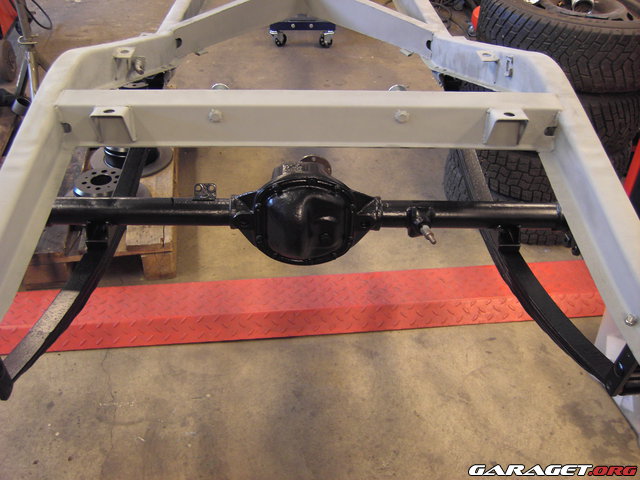

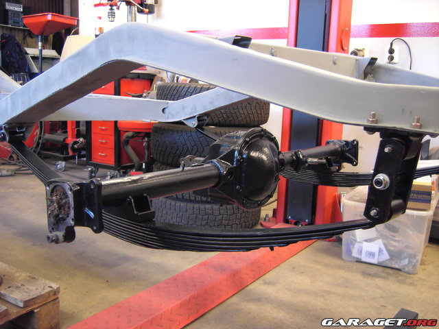

Så har man fått dit bladfjädrarna på ramen och lagt i bakaxeln
https://www1.garaget.org/gallery/images/72/71525/71525-271836225d4c829a851f23013911ff5c.jpg
Kunde inte låtabli att även pulverlacka bultskallarna på fjäderbultarna då de va helt i obehanlat stål big_smile
https://www1.garaget.org/gallery/images/72/71525/71525-b8a5d7471fa66b59549936dd9b0848de.jpg
https://www1.garaget.org/gallery/images/72/71525/71525-5d6f7af6aa3f81677fd22444681fe544.jpg
Lyft i bakaxeln
https://www1.garaget.org/gallery/images/72/71525/71525-f3eb1f0bc75d7f87d00b0e2a5966e8da.jpg
64 Inlägg
21 september 2012
#120
Snyggt ! Bara å pilla dit ett par 4" block mellan fjäderpaket å bakaxeln,sen blir det bra !
