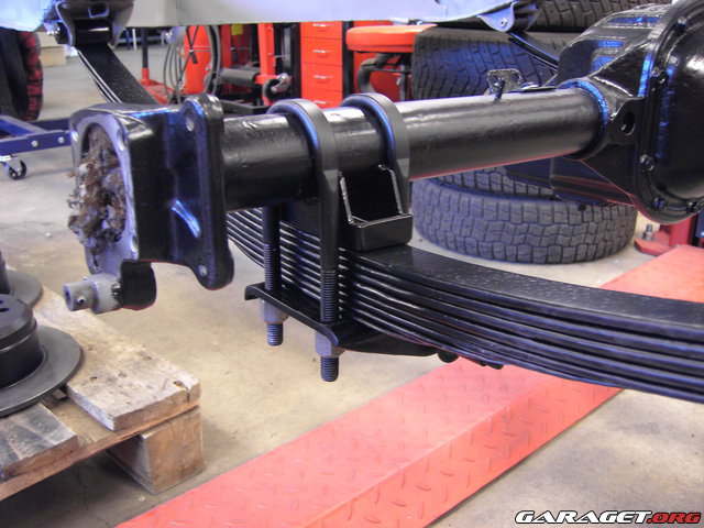

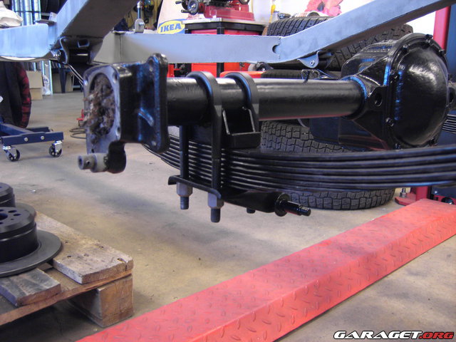

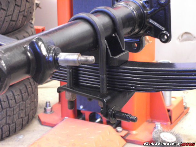

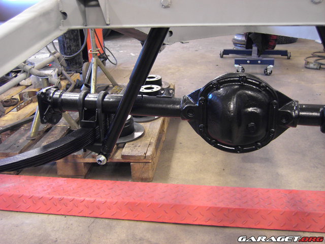

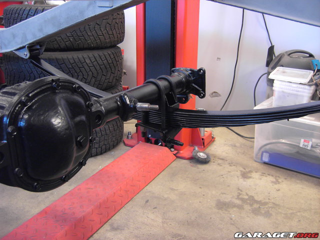

Har fått spänt fast bakaxeln och monterat stötdämparna smile
https://www1.garaget.org/gallery/images/72/71525/71525-44f87df8696f117038c82ede3b76e150.jpg
Nya fjäderkrampor (inte billiga) men nödvändigt när de gammla var utom all räddning
https://www1.garaget.org/gallery/images/72/71525/71525-ea897e267a4b426307a74dc52f7243e5.jpg
https://www1.garaget.org/gallery/images/72/71525/71525-88f2f580043cbc90dff6d8d6cfe3fe41.jpg
https://www1.garaget.org/gallery/images/72/71525/71525-db04ba7cc28e2bdb84fa858ab3d8efc7.jpg
https://www1.garaget.org/gallery/images/72/71525/71525-ab82002cf7d7851c3660b4ee67916072.jpg
Stöt dämpare på

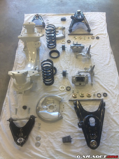

Kunde inte låtabli att sammla ihop alla delar till framvagnen och ta några bilder big_smile
https://www1.garaget.org/gallery/images/72/71525/71525-2e33252eaa1320ecd9eeeca139e7dfec.jpg
Framvagnen

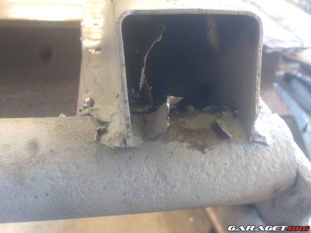

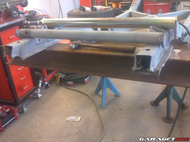

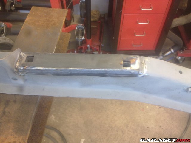

Har gjort färdig infästningen till framvagnsbalken och kapat bort gamla kylarbalken som någon tidigare ägare redan byttut en gång men kanske inte så seriöst gjort.
https://www1.garaget.org/gallery/images/72/71525/71525-3eb732d320a4ea29784ab2df36db331c.jpg
https://www1.garaget.org/gallery/images/72/71525/71525-1eee27122e7a25b86d69431ed8d7fcd3.jpg
Infästingen till framvagnsbalken
https://www1.garaget.org/gallery/images/72/71525/71525-6af973b79071e4d64f0df4b3703442b8.jpg
Kylar balken
https://www1.garaget.org/gallery/images/72/71525/71525-8c3b52c54ff1a75a77839910e3e57ce0.jpg
Såhär har någon tidigare ägare löst bytet av kylarbalken!
https://www1.garaget.org/gallery/images/72/71525/71525-118ff1e94d7d5ffdcc0cfdf6d9259075.jpg
Svetsade fast en rejäl balk så inget skulle röra sig, och sen skar jag bort kylarbalken.
https://www1.garaget.org/gallery/images/72/71525/71525-6557678564483778faf9b742462e9081.jpg
Försökte fixera den nya balken med skruvtvingar och svetstänger men ett par grova buntband löste det på bästa sätt, bara att punkta fast den nu big_smile

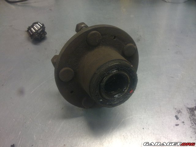

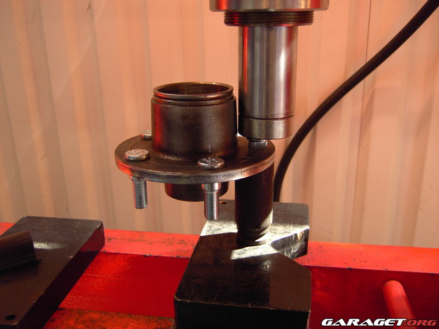

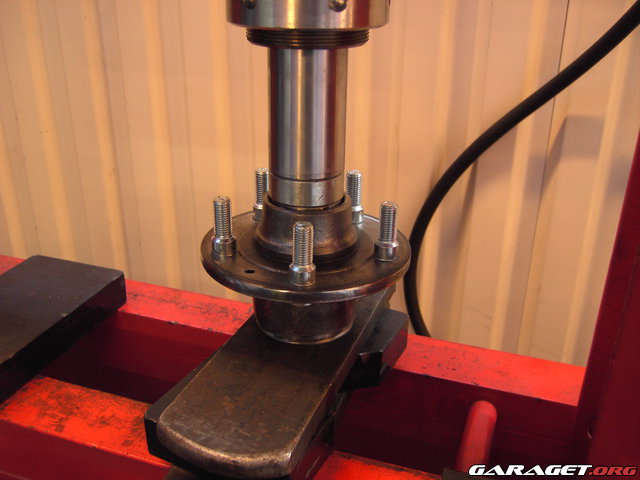

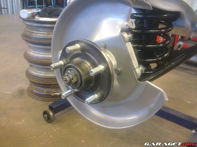

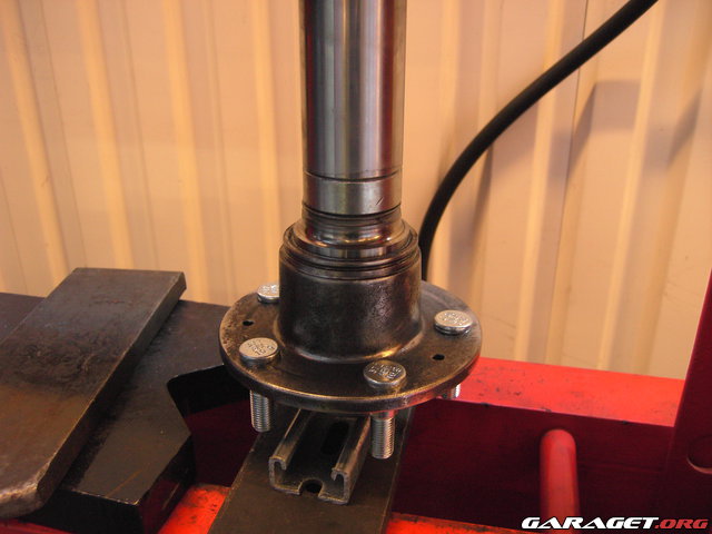

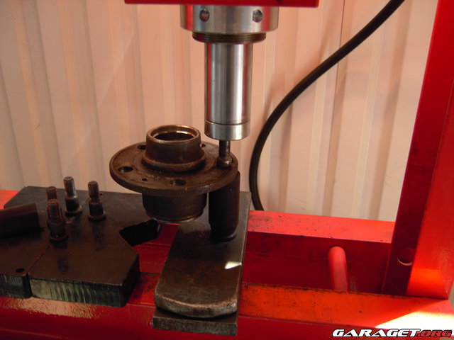

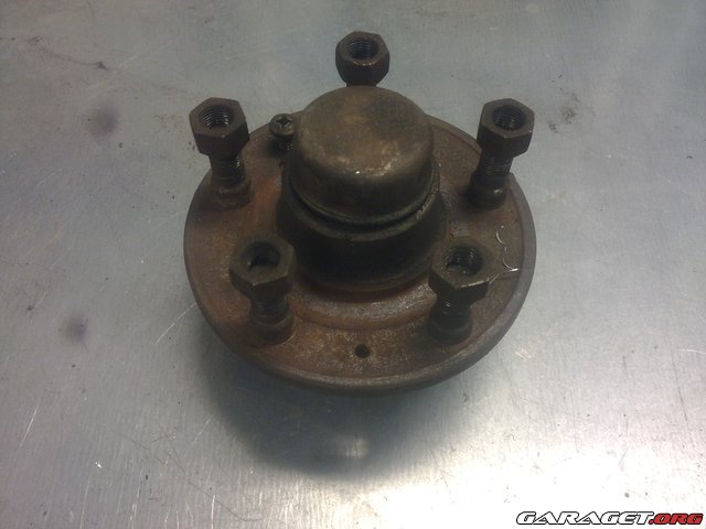

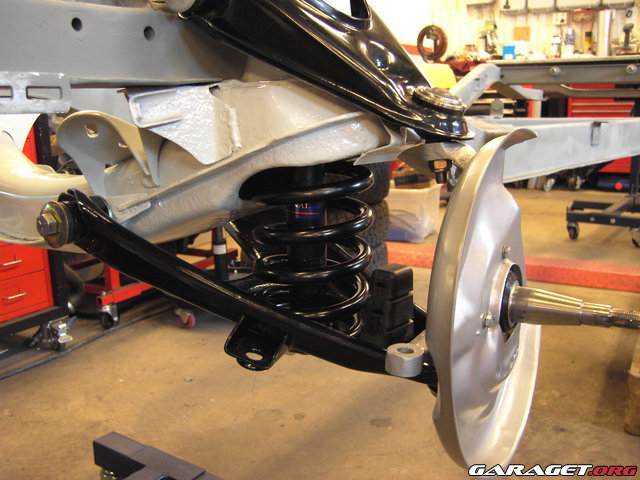

Har fått i stötdämparna fram och börjat fixa med hjulnaven fram, någon hade misshandlat gängorna på hjulbultarna och dessutom lyckats få de till att snurra i navet så en del av hjulbultarna va fast loppade med svetsen och så kan vi ju inte ha det wink så bar att byta till nya smile
https://www1.garaget.org/gallery/images/72/71525/71525-9fc08c8753d2746f5d2ab93691bf1b59.jpg
Nya stötdämpare på plats
https://www1.garaget.org/gallery/images/72/71525/71525-a1dafa4884728a2c7702f1b730dc5583.jpg
Hjulnaven
https://www1.garaget.org/gallery/images/72/71525/71525-ab1965c2b4332c09259f5e427bca42f1.jpg
https://www1.garaget.org/gallery/images/72/71525/71525-c94fe4bbcfbb785a9be8d2068a737536.jpg
Pressar ut de gamla hjulbultarna
https://www1.garaget.org/gallery/images/72/71525/71525-73e004b701e4f449049c5a361b1a8b68.jpg
Har fått sig en omgång med stålborsten på vinkelslipen och nu i med nya hjulbultar

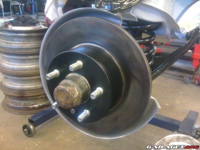

https://www1.garaget.org/gallery/images/72/71525/71525-4fec2750db1316ae313176f19d2ae577.jpg
https://www1.garaget.org/gallery/images/72/71525/71525-ab3583cd469736b0a1e31de201a48d2b.jpg
Skivorna på plats, kommer att byta fettkapslarna mot nya smile
https://www1.garaget.org/gallery/images/72/71525/71525-96423012d7cd71821504569fd53460ca.jpg
Har fått dit bromsoken med smile
