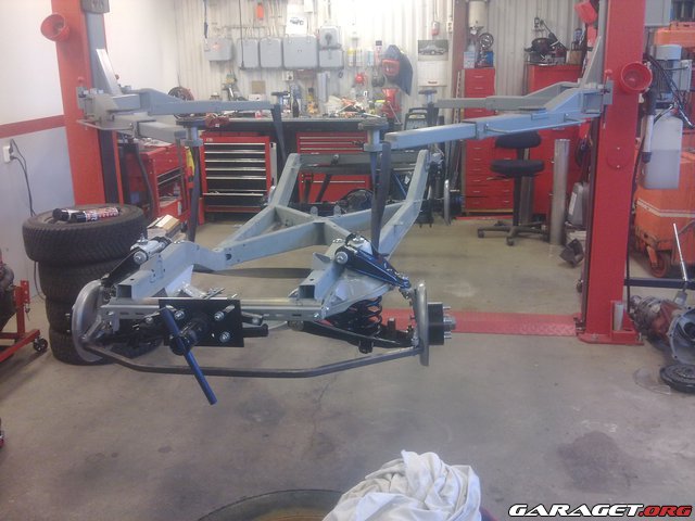

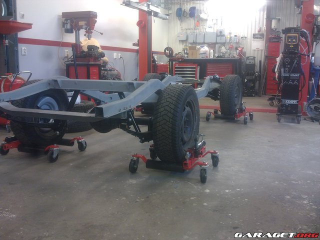

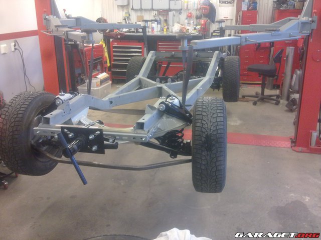

Behövde flytta ramen så det blev till att stoppa i drivaxlarna bak och få dit skivorna så att jag kunde sätta dit hjulen. Ska byta hjullagerna bak sen och fixa med bromsarna. Men först ska bruksbilen få lite kärlek.
https://www1.garaget.org/gallery/images/72/71525/71525-4b53521c6e17fd7e7795a934f9c2837c.jpg
https://www1.garaget.org/gallery/images/72/71525/71525-cf40d35bc3385e3b7423f4ebfec19415.jpg
Har satt på lite blandade Volvo hjul smile
https://www1.garaget.org/gallery/images/72/71525/71525-88936ed049f3ae0d576d460a6f570e94.jpg
Såja nu kan man knuffa runt ramen

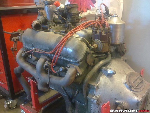

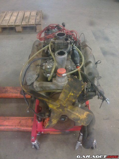

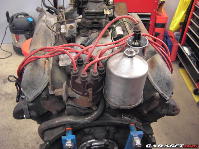

Hej alla, behöver lite hjälp med tipps på var jag kan tänkas få tag på delar till motorn till mitt lilla projekt.
Motorn är Volvos V8 från 50/60talet dvs Volvo B36 som satt i Volvos lastbil L420 Snabbe.
Finns även i marin utförande och heter då B36b eller AQ180
Provstartade B36an i sommras och den spann som en katt big_smile men efter varmkörning så tog vi komp prov och då visade det sig att det knappt va något kom på 3 cylindrar sad
Och efter som oljebeläggningarna i motorn mer liknar insidan av ett asfaltsverk så har jag bestämt mig för att riva motorn.
Det jag främst behöver är toppakningarna, vevlager, ramlager och kamlager.
Ventiler, ventilfjädrar, ventilstyrningar och lyftare är samma som B18 så det är den enkla biten smile
Så om det är någon som känner någon som vet någon som ligger på prylar till en B36a så skicka ett pm
Ragnar
https://www1.garaget.org/gallery/images/72/71525/71525-6d12f4a8d4007387937772de5c5257b5.jpg
Volvo B36

Fränt med en gammal B36a, Skulle vilja ha en själv smile

Dessvärre vet jag ingen som sitter på delar.
Kolla på e-bay samt marinparts kanske.
Finns väl även firmor som specialtillverkar lager i värsta fall.

I värsta fall kan man göra toppackningarna själv av glödgad koppar, huruvida det funkar bra vet jag ej.
Ram- och vevlager finns det firmor som kan gjuta nya efter önskemål.

Här kan du hitta lite info om B36'an, bland annat reparationshandbok:
http://www.leopardmotor.com/volvo_b_36_v8.htm

AudiPowerr: Ja fränt med Volvo V8 big_smile de dyker upp på Blocket i bland
Giuseppe: Kul att motor valet gillas smile Har hört mig för hos marinsidan men lika svårt där, får kanske bli att få tillverka lager.
teodorhiden: Kul att det gillas smile
turboforssen: Nej inte helt vanligt smile
Znixer: Ja fränt big_smile , ja får kanske bli kopparpackningar, tror jag kan få dem tillskurna i vattenskärare
sverkera: Tackar tackar smile hitta den sidan med, har haft B36an liggandes sen förra sommaren
Heideken: Nej tyvär så stämmer inte lagerna överens med B18/B20

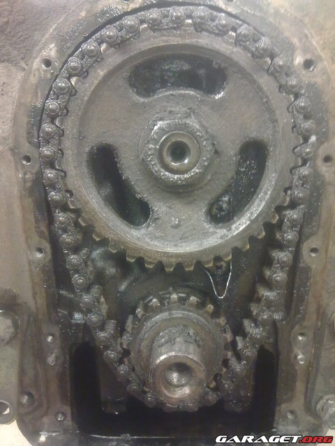

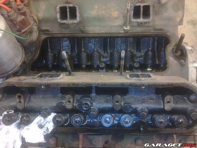

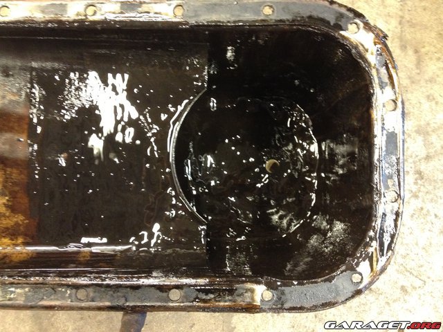

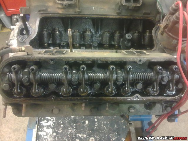

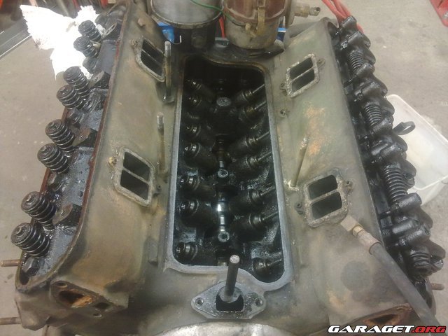

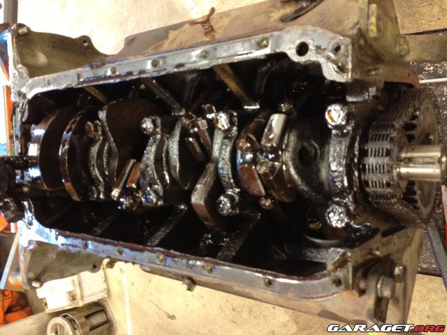

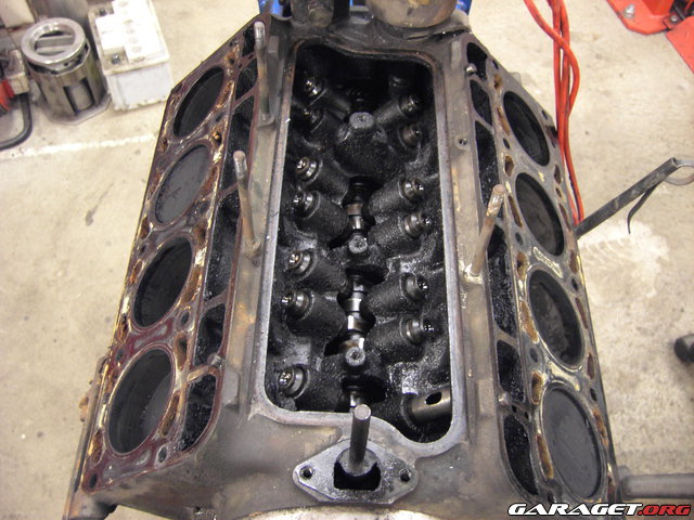

Har börjat riva B36an och täta oljebyten är något den aldrig blivit utsatt för hmm inte heller har glykol varit något man unnat denna motor sad
https://www1.garaget.org/gallery/images/72/71525/71525-7b41cbb42777362b550ea85f30ce0224.jpg
Insug och ventilkåpor av
https://www1.garaget.org/gallery/images/72/71525/71525-bc0cb210f0e61cc433b9c7e77a5fcbac.jpg
https://www1.garaget.org/gallery/images/72/71525/71525-e2f2e1bca1575f9bef73de61fbf5d919.jpg

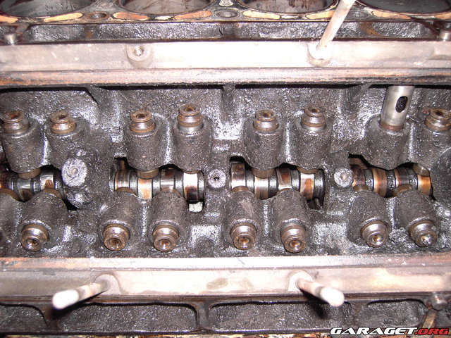

Rejält med inkoksad olja
https://www1.garaget.org/gallery/images/72/71525/71525-190ba7ed1de4ba9361fcbb5a3eec890b.jpg
Kamkedjan är alldeles för slapp för att få åka i igen
https://www1.garaget.org/gallery/images/72/71525/71525-c4d9a99252a2889239de4b9eda82e65b.jpg

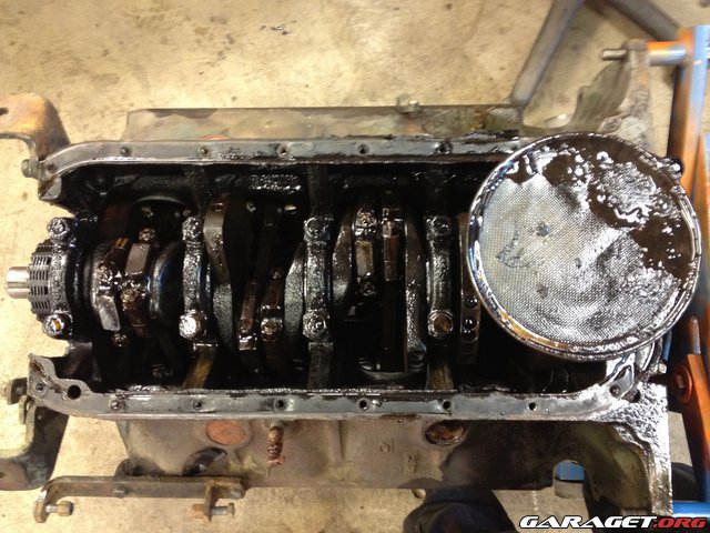

Mmm mysig gegga i tråget
https://www1.garaget.org/gallery/images/72/71525/71525-2269eaca0c3b8eec0a2601d1c67610f7.jpg
Inga täta oljebyten här inte
https://www1.garaget.org/gallery/images/72/71525/71525-b047a3ddbc86badf38a37a615f9cb41d.jpg
https://www1.garaget.org/gallery/images/72/71525/71525-708520b73baa611f33726a85e0519d2d.jpg

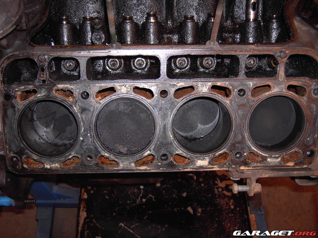

Har fått av topparna
https://www1.garaget.org/gallery/images/72/71525/71525-6434286d519854a7b9a4fae17701787f.jpg
https://www1.garaget.org/gallery/images/72/71525/71525-11b93c6f5bf402c61a3b6755f13188fa.jpg
Sotiga kolvar
https://www1.garaget.org/gallery/images/72/71525/71525-0b945acd18e0c6ca875c7ed2b6fd3642.jpg
