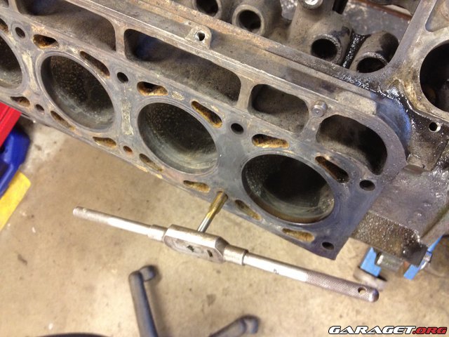

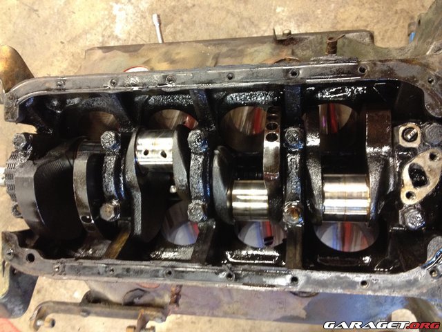

Hej ursäkta att det inte blivit någon update på ett tag, har haft fullt upp med en massa annat sad
Men här kommer lite som har blivit gjort mev B36'an mest en massa rengöring av alla delar.
Hoppas jag hinner med lite mer update i veckan smile
https://www1.garaget.org/gallery/images/72/71525/71525-25c63882424d67aa5bbc22032d70e5b7.jpg
https://www1.garaget.org/gallery/images/72/71525/71525-2d8d702d512f3c384072cda97b7eea17.jpg

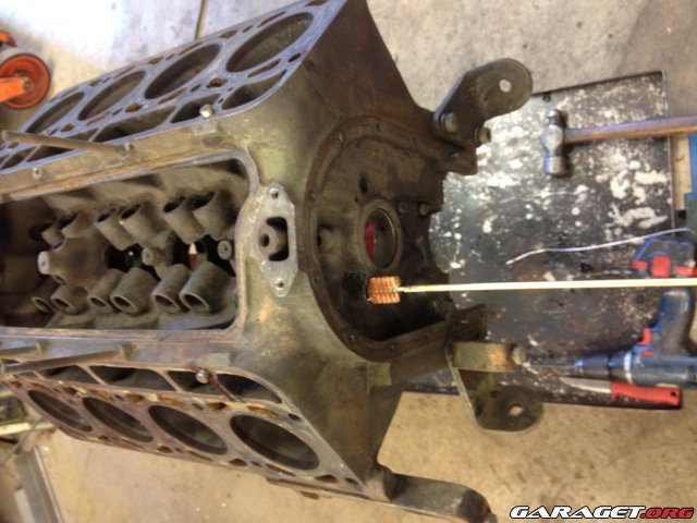

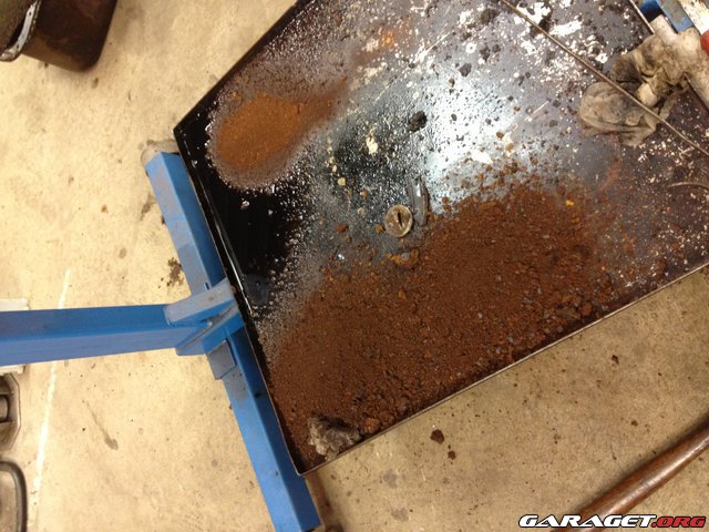

Fick ihop ca 1liter med rost som fanns i vattenkanalerna och runt cylindrarna!!
https://www1.garaget.org/gallery/images/72/71525/71525-8780391f76fa1a14a40462320f7109b9.jpg
https://www1.garaget.org/gallery/images/72/71525/71525-9b829e73ebfb0cac503296ee34adb21f.jpg
Veven ur

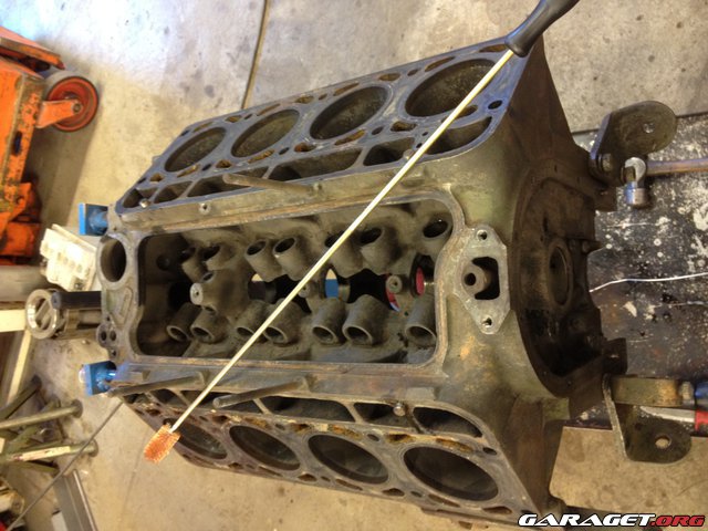

https://www1.garaget.org/gallery/images/72/71525/71525-5c04edfe13f7ecdee77dbcd4080d8e0f.jpg

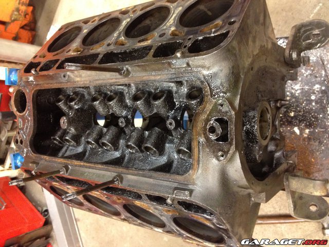

Efter första omgången med avfettning och högtryckssprutan
https://www1.garaget.org/gallery/images/72/71525/71525-e8958ec880df86dbab12a3d55774ab8f.jpg

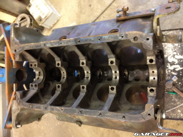

Rengöring av oljekanalerna
https://www1.garaget.org/gallery/images/72/71525/71525-07ca270fd6b962dd5c8a4839626b3fdb.jpg
Har rensat alla gängade hål i blocket
https://www1.garaget.org/gallery/images/72/71525/71525-2cb3a876f44a4fd90063456fd2be6238.jpg

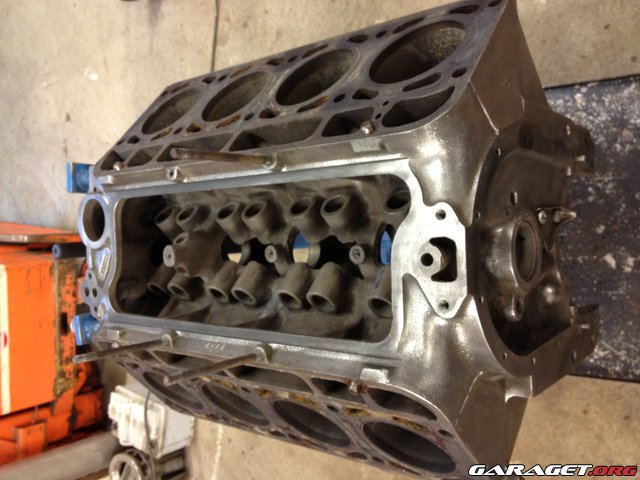

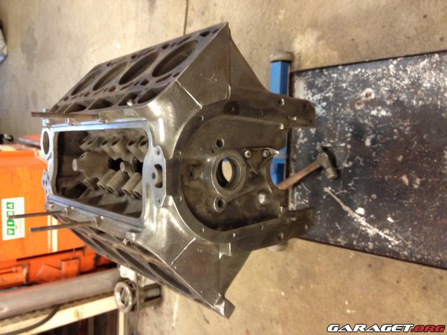

Efter mer rengöring
https://www1.garaget.org/gallery/images/72/71525/71525-b782a9d9c58e5b079bb8a8b916d120b8.jpg
https://www1.garaget.org/gallery/images/72/71525/71525-ef8b51bc849aad220d14e3a3f4479d33.jpg
Lite B36 kolvar och stakar smile
https://www1.garaget.org/gallery/images/72/71525/71525-b07ae3a790a4130effe7ded10eb6edc8.jpg
Fick bli en före o efter bild big_smile
https://www1.garaget.org/gallery/images/72/71525/71525-9a062da0889624175036a42229a7f26d.jpg

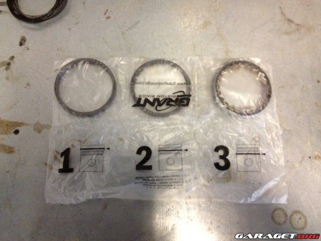

Nya kolvringar smile

Vart fick du tag i nya delar????

Som tur var så ser vev och ramlagerna helt ok ut så de får åka i igen, kolvringarna är samma som till B18 så de va inga problem att hitta. Tror jag har en lösning på topplockspackningar, vill inte köra med koppar men återkommer med mer om det när jag kollat upp mer.

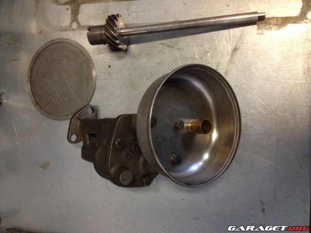

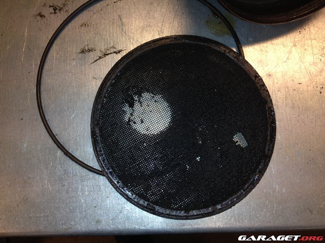

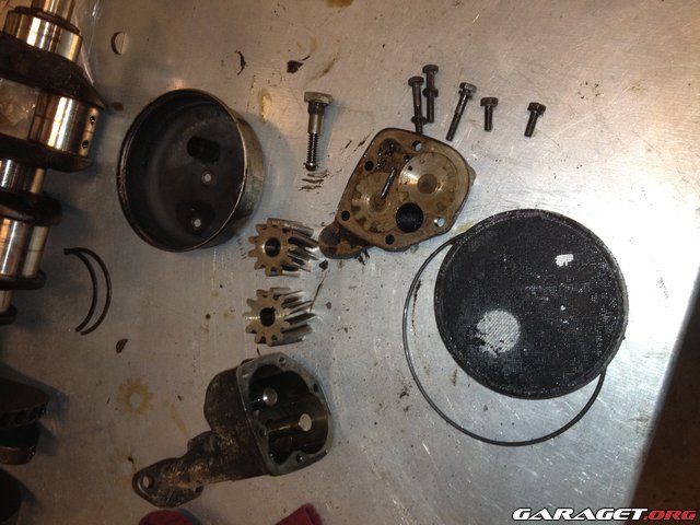

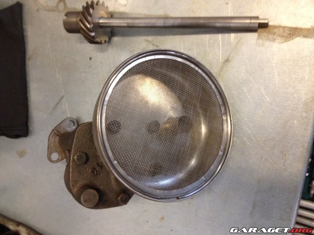

Har lagt oljepumpen i syrabad för rengöring och det behövdes!
Den ska få ligga ett dygn i syrabad sen är det bara att skölja av all inkoksad olja big_smile
https://www1.garaget.org/gallery/images/72/71525/71525-ecf2e2cb30c1dbf8c9618e05f19739ee.jpg
https://www1.garaget.org/gallery/images/72/71525/71525-75e01c7dc3a2599d318531b1da8b1ffd.jpg
Undrar hur mycket olja som orkades sugas igenom detta igensatta filter?!!
https://www1.garaget.org/gallery/images/72/71525/71525-59e88c20df90bad6e8c882d19888c708.jpg
Fått isär pumpen

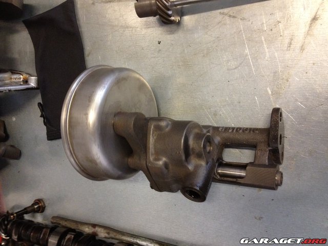

Blev en sväng till verkstan efter jobb i dag för att fiska upp oljepumpen ur syra badet och skölja rent delarna.
Kunde inte låta bli utan tog även och skruva ihop den så blev man liksom klar med den biten big_smile
https://www1.garaget.org/gallery/images/72/71525/71525-980b2c7c74651c65a5f18be46ae47116.jpg
Efter syrabad
https://www1.garaget.org/gallery/images/72/71525/71525-e6e4517493ac5893709e082e45d33e6c.jpg
https://www1.garaget.org/gallery/images/72/71525/71525-e7871da4f13d5812b1c17a8258d1f979.jpg
Rent och snyggt, lite skillnad mot innan smile
https://www1.garaget.org/gallery/images/72/71525/71525-a28c62c1c05384001294e61cd993bc0e.jpg
