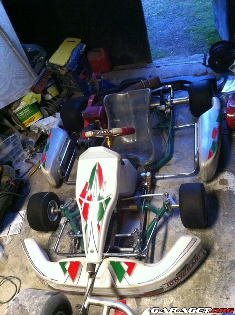

Nyast i stallet! Tony Cart med racket 85 motor!
https://www1.garaget.org/gallery/images/14/13633/13633-cce5ab0f9bb9da905244012b753e2729.jpg
https://www1.garaget.org/gallery/images/14/13633/13633-a10c0adcbb01be136679546b78511f57.jpg

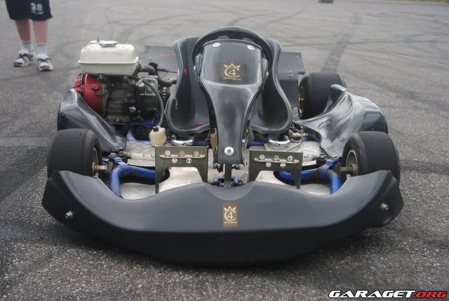

Färdigt resultat! 200cc honda motor.
https://www1.garaget.org/gallery/images/14/13633/13633-70e3ca03b3fc4d564db845de6b39530b.jpg
Testkörning av 200cc
https://www1.garaget.org/gallery/images/14/13633/13633-59c768a3558ef9686ec0a27f4018ad80.jpg

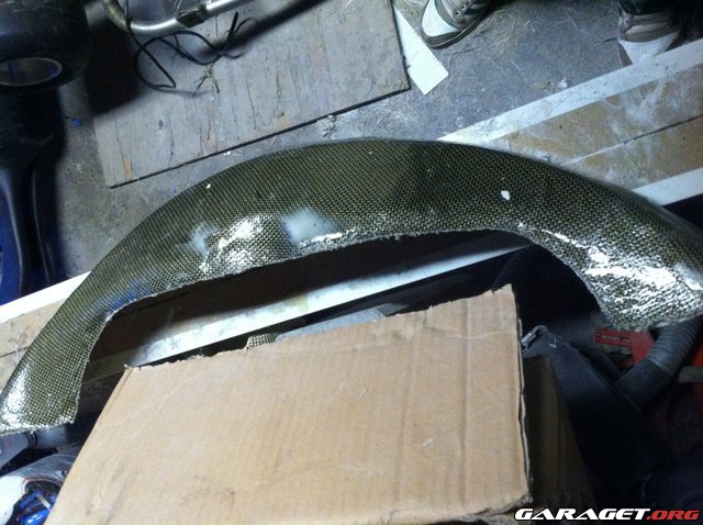

Ursäktar fördröjning med updatering av gokart frontens gjutning i kevlar/kolfiber väv men bilduppdateringen funkar sisådär på vissa forum...håll tillgodo wink
https://www1.garaget.org/gallery/images/53/52210/52210-c1af1460e549bfab99033ca4b409cd4c.jpg
Grovkapar fronten från överflödigt material.
https://www1.garaget.org/gallery/images/53/52210/52210-ed4348700d75c462ff74285fdb9ca1d5.jpg
Kapat klart.
https://www1.garaget.org/gallery/images/53/52210/52210-f8c337c19f6cf6c674ea986903c69691.jpg
Färdig för slipning & ytterligare ett förstärkande lager epoxi eftersom jag slarvat lite...stressade och la på epoxin innan pva-släppmedlet hade torkat tillräckligt... Nåja, blir nog bra ändå i slutändan annars gör jag ju bara om den eftersom formen är intakt & fin wink
Kommer bilder på färdigt resultat men håll med om att det är kungligt med "tigerväv" wink
