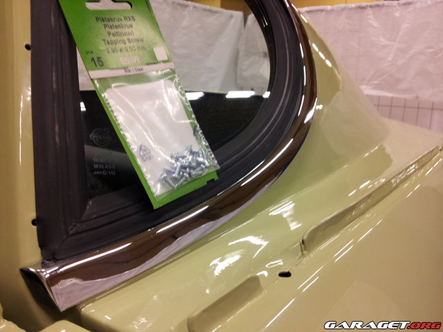

någon som kan tipsa om vart jag kan få tag i extremt små plåtskruv, dimensionen  ska vara kring 1,5 mm och ungefär 10 mm lång.
gott nytt år smile
nån hobbyaffär, men där är det nog mest träskruv som finns! annars finns en firma i stockholm, sifverts skruv kolla med dom
f -n det har jag glömt att kolla, ska åka in på våran hobbyaffär i stan, tack för tipset.
353 Inlägg
31 december 2012
#422
leffa33 skrev:
är det nån särskild färg ? eller skalle ? jag har ett stort lager plåtskruv på jobbet.lus som vi kallar den är ca 10mm lång med borrspets och en skalle på ca 6mm ca 3mm grov.finns i vitt svart och silver och röd
silver ska de vara, men 3,5 mm blir nog för grovt, hålet i plåten där skruvarna ska sitta är bara 1 mm.
men tack för svaret, fick ett tips om att kolla på en hobbyaffär så jag får åka in på stan efter nyår.
gott nytt år mvh Jonas

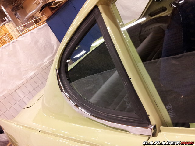

https://www1.garaget.org/gallery/images/152/151791/151791-a5a1a5b786e0a2b7f7dd036f03272d9c.jpg
Hittade äntligen rätt skruvar till kromlisten så jag kunde montera gummilisten och rutan,
https://www1.garaget.org/gallery/images/152/151791/151791-7ca55e3c07fc3934cf8704e2dee04bc6.jpg
har letat på många affärer innan jag hittade dessa smile
https://www1.garaget.org/gallery/images/152/151791/151791-6a10cbc30c8709e1dfb5e83bed1564d0.jpg
så här ser ser det ut när allt är monterat, ska smörja in gummilisten lite och sedan putsa av rutan lite
https://www1.garaget.org/gallery/images/152/151791/151791-fdc8aac8ad758f8655a446e16300b814.jpg
Tänkte bara göra ena sidan klar idag men det gick så bra att vi gjorde färdigt både hö o vä smile

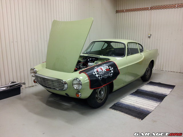

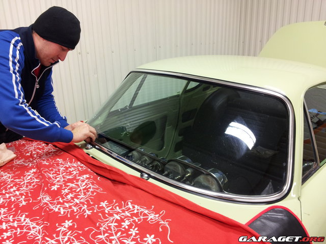

https://www1.garaget.org/gallery/images/152/151791/151791-012b67d911d3404e3ead1db7368a3cb3.jpg
På väg mot nya äventyr med P-arton
https://www1.garaget.org/gallery/images/152/151791/151791-1e0c81f21233e9359dbbebb93e50ea3a.jpg
Framme i nya garaget smile nu ska det sättas upp lite hyllor/skåp för att kunna lägga upp lite delar.
https://www1.garaget.org/gallery/images/152/151791/151791-73cb275a57f5427c27a5f4c97b92edf3.jpg

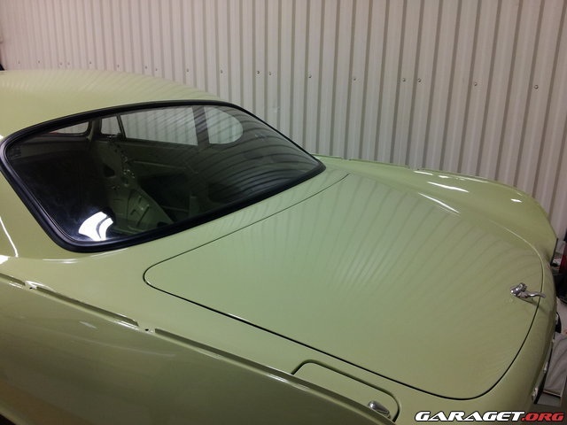

Första jobbet i nya garaget blev att montera kromlisten till rutan, det var skitlätt när man änvänder en 1,5 kvadrats elkabel som hjälp. bara lägga in kabeln i spåret som listen ska ligga i och sen trä dit listen och dra bort kabeln... klar på 10 min.

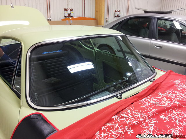

https://www1.garaget.org/gallery/images/152/151791/151791-9a5c1343a782888513b671c3387dc111.jpg
Klart, putsar bort lite smuts

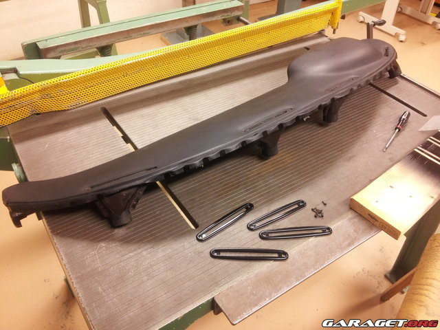

https://www1.garaget.org/gallery/images/152/151791/151791-390428db4ac8ff18c51eb0b3495fc1d5.jpg
blästrade och lackade ramar till "luftutsläppen" på vindrutan

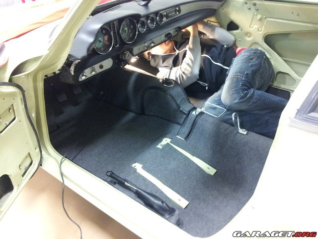

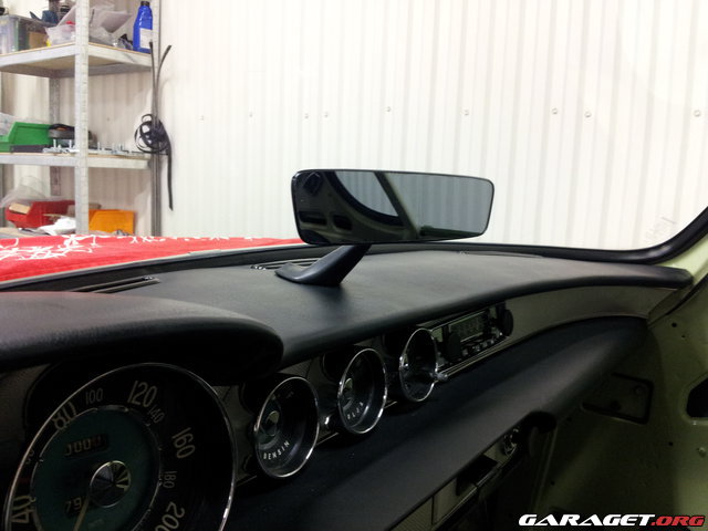

https://www1.garaget.org/gallery/images/152/151791/151791-428c82e02abd43fd37a5feb286d1a5ae.jpg
Skön arbetsställning för att montera instrumentpanelen, speciellt när man nästan är 190cm
https://www1.garaget.org/gallery/images/152/151791/151791-1458c2a337f93d05985c3ed40e61bb80.jpg
Instrumentpanelen klar, här syns den nymonterade backspegeln.

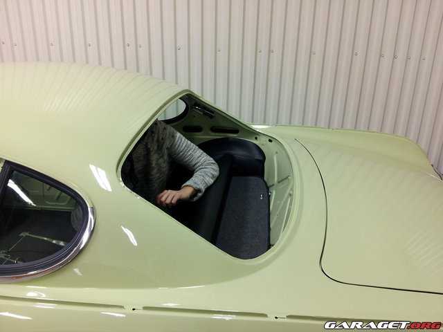

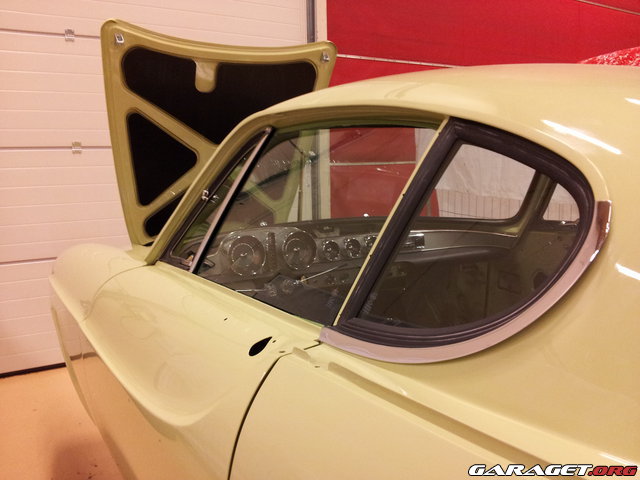

https://www1.garaget.org/gallery/images/152/151791/151791-2de9fee84f7e65fafc34524f1b61ef6a.jpg
Blev en snabbmontering av bakrutan efter jobbet idag. här förbereds det lite innan rutan kommer på plats

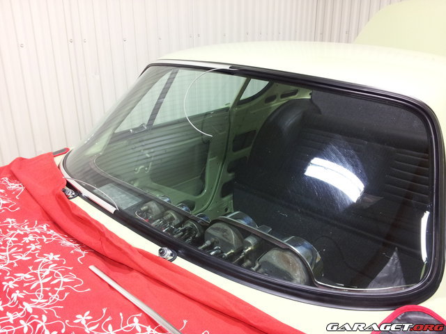

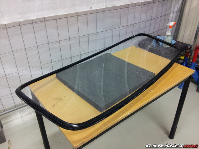

https://www1.garaget.org/gallery/images/152/151791/151791-f9077b8fe1867e59f716268833ca8a53.jpg
Gummilisten monterad på rutan och insmord i vatten/diskmedel
https://www1.garaget.org/gallery/images/152/151791/151791-bb8ee6e91cbf544ec825127af3a1ecba.jpg
Och här är resultatet, kommer beställa alla lister inom kort. sen är det bara stötfångare/dörrsidor/fälgar/avgassystem och lite smådelar som är kvar att montera.

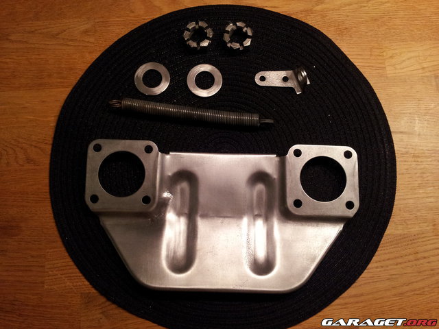

https://www1.garaget.org/gallery/images/152/151791/151791-6c82fe92b17edf4a0a04e9638878e4ee.jpg
Sista sändningen till elförzinkningen, värmeplåt SU, gasstagsfäste, mutter/bricka till bakaxel, och en fjäder till passagerarstolen.
