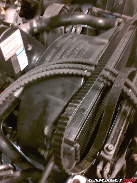

*Bytt kamrem +spännare +vattenpump. Detta har gått orört sen 1993 och rullat 21*** mil. 4 tänder på kamremmen var borta totalt och kammen på nolläge och veven på 3/4 varv. Fint! wink

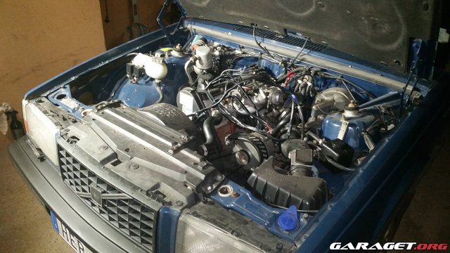

På bilden syns det 2 av 4 tänder som saknades på kamremmen.

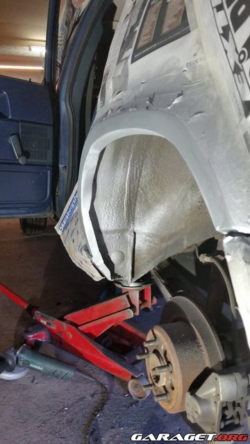

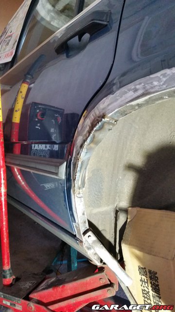

Jag är inte bäst på svest, min kunskap ligger under amatör. wink Men nöjd blev jag iaf för att lyckats svettsa på tunn bajsplåt. Resultatet blev iaf bättre än mina egna förväntningar.
https://www1.garaget.org/gallery/images/166/165356/165356-1b6471ac5aa36f6dafb8247b03e177a8.jpg
https://www1.garaget.org/gallery/images/166/165356/165356-537f861fb787e3595a2fba8f102dfa00.jpg

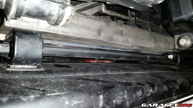

Orginal kabelpiska för extra ljus som kastades in.
https://www1.garaget.org/gallery/images/166/165356/165356-37981cbafc6b0704630e6393ad3fca56.jpg

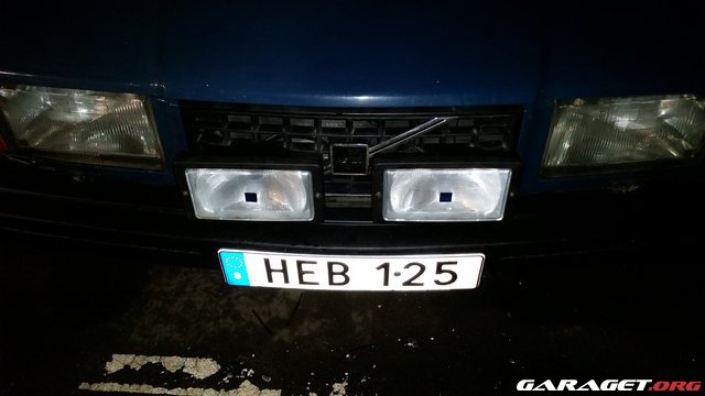

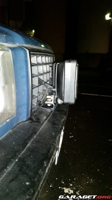

Hade monterat extraljus och insåg senare att det fästet jag hade var till 80-talsmodellerna... Så lysena peka neråt och tog emot grillen. Blev lite natt mek inatt och byggde en adapter av ett rostfritt vinkeljärn. Jag kom bort från grillen men dem pekade ner ändå, pressade ihop fästesarmarna så jag fick en mer vinkel uppåt. Blev kanon. Ska ställa in ljusbilden och montera stabiliseringsstag inomkort. Sitter även nya skyltar på sen i sommras.
https://www1.garaget.org/gallery/images/166/165356/165356-bf7ef38f37563f11f708e11ec7d368ef.jpg
https://www1.garaget.org/gallery/images/166/165356/165356-fc87cab781d6a764b40aefde9a45bb49.jpg
https://www1.garaget.org/gallery/images/166/165356/165356-83a4ba2eff69f2e8f2bf492f38da03c2.jpg

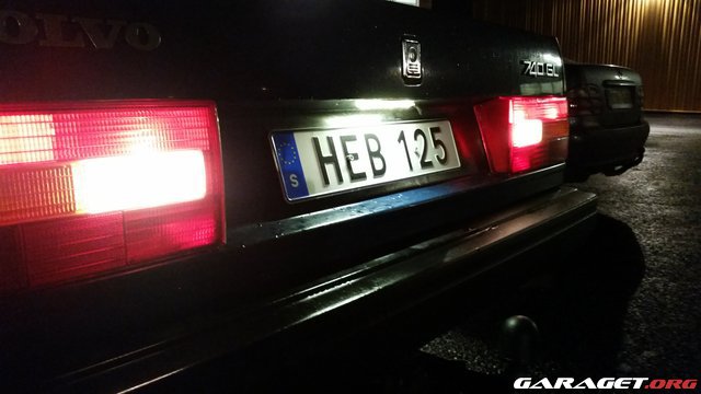

Och en bonusbild från sommaren. Bytte skylt i bakt med och bytte orginal skyltbelysning och svettsa igen hålen, erastte med en LED-list.
https://www1.garaget.org/gallery/images/166/165356/165356-4ec8eb05c4cf159b0fffb7969a863585.jpg

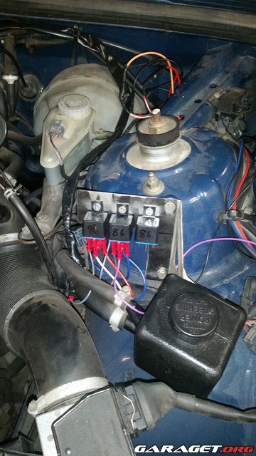

Har inte hänt så mycket det senaste. Har iaf börjat göra iordning en relähållare för extraljus och framtida dimmljus. Hållaren ska lackas och kablaget ska kläs in i vp-slang alt krympslang.https://www1.garaget.org/gallery/images/166/165356/165356-dd9a4f7f0499ee9683aa1fb869bc489b.jpg

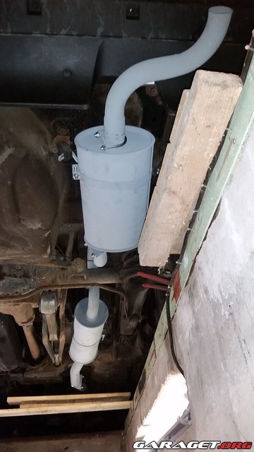

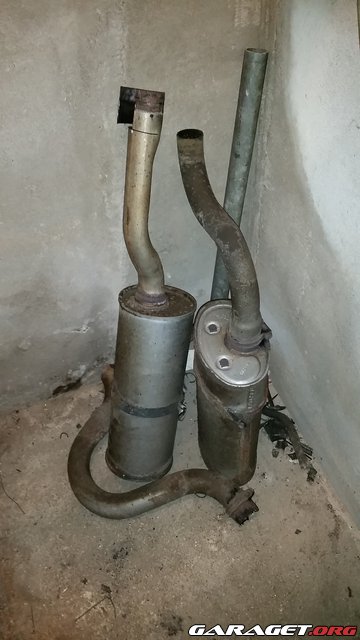

Avgassystemet började falla isär.... Mekonomen hade närmaste halvsats 15 mil ifrån... Fick bli Biltemas och spraya på kallgalv så det kanske håller längre än 1 år.
https://www1.garaget.org/gallery/images/166/165356/165356-070fadf978502732600ec9009b3a3e32.jpg
https://www1.garaget.org/gallery/images/166/165356/165356-5080ee46bea603d0149d97b862a1a373.jpg

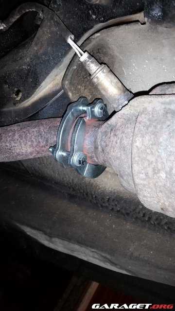

Flänsen till katten såg mindre rolig ut och det fick bli att byta den. Var lite snabb i affären och såg inte att själva tätningen inte ingick i paketet med ersättningsfläns... Blir att byta den idag då det läcker genom den gamla.
https://www1.garaget.org/gallery/images/166/165356/165356-d86a725c6d411ae2cc87fe755e105746.jpg
