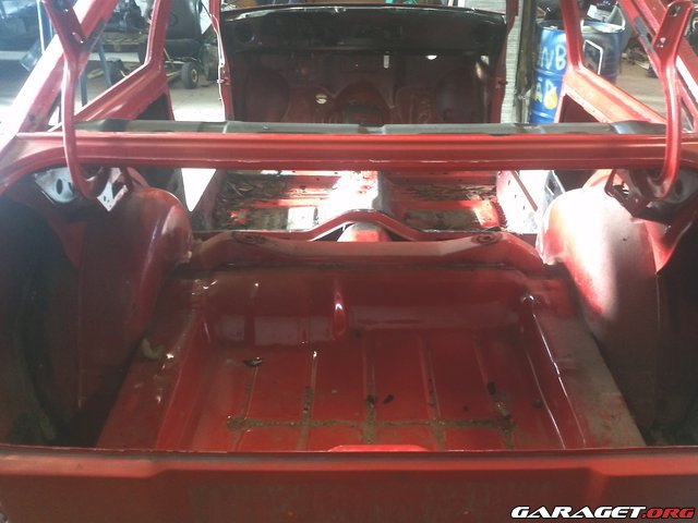

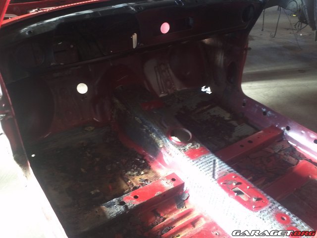

Nu har karossen skrapats invändigt och den rost som hittats knackats fram så blässtern gör nytta smile https://www1.garaget.org/gallery/images/89/88216/88216-ed2d61abf134e15798686f9958356ae9.jpg https://www1.garaget.org/gallery/images/89/88216/88216-efcc6c3f6134410c846313a9db0c2ce4.jpg https://www1.garaget.org/gallery/images/89/88216/88216-dbfa74c5ce5504f3303449c9c782d441.jpg

De här blir kul! Ska följa projektet smile

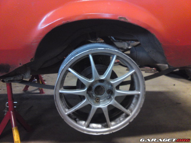

prövade en bus åka bredden fälg roll
https://www1.garaget.org/gallery/images/89/88216/88216-5694e131c349b90d5f77432d4202180e.jpg

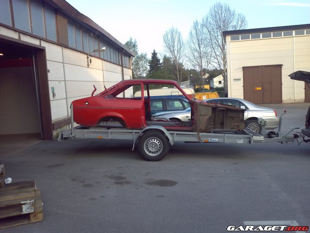

På vägs till blässtring!smile

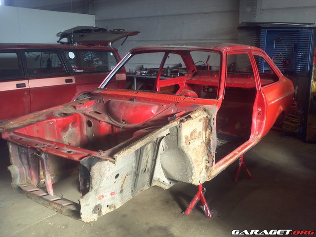

Lite bilder från blässtring är inte riktigt nöjd dock för dom har slarvat rejält så får skrapa ändå sad Men bilen är korsad med en ost för finns lika många hål i den iaf roll Så väntar på plåt nu från England smile. Sen blev de visst beställt skärmbreddare och spoiler samt vinge i sann Grupp 4 anda cool

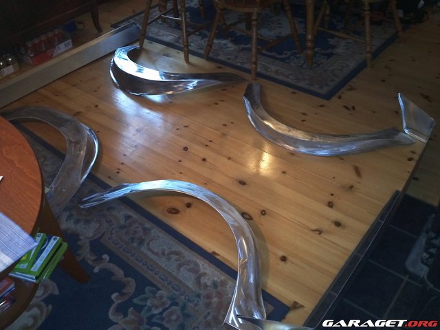

19 juni 2012
Ja nu jobbar man övertid med så händer inte mycke för stunden men får bli ett ryck nästa vecka big_smile
Grupp 4 breddarna och spoiler kit i aluminium smile
