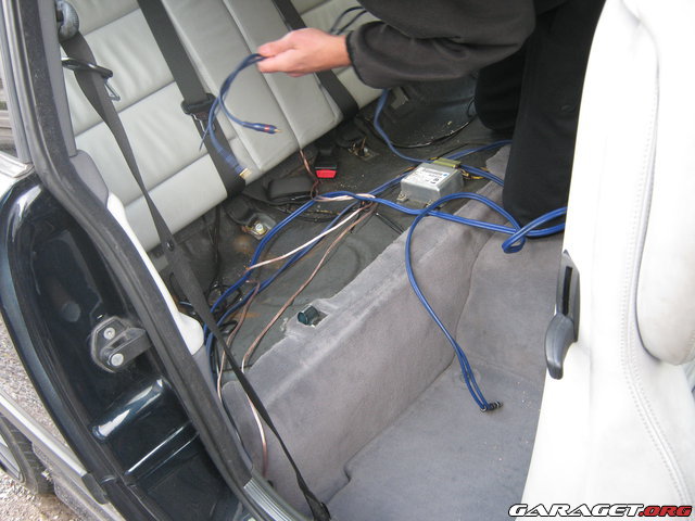

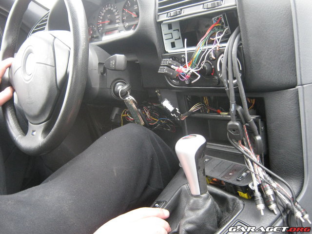

Ut med dom gamla lågnivåkablarna
Och dom nya åkte in lika fort
Mycket kablar blir det att hålla reda på!

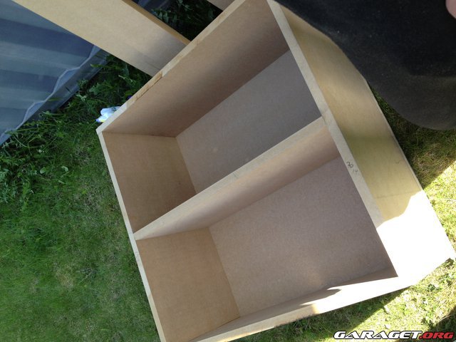

Bandpasslåda på 50+50+100, och då ha portarna(två 6") upp i hatthyllan för att maximera trycket.
