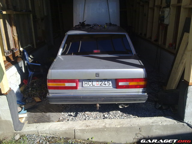

https://www1.garaget.org/gallery/images/21/20899/20899-966fc228b755e9946369c1a39753b02a.jpg
Inte hänt så mycket med bilen men lamporna provmonterade:)
https://www1.garaget.org/gallery/images/21/20899/20899-2b20692589c385856b4af950b3b8d96f.jpg
Blev mer att få garaget tätt och få in porten:)
Nu är garaget tätt illafall:)

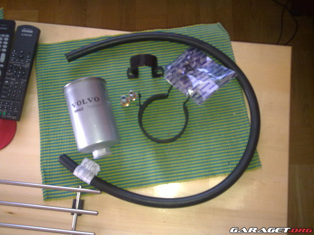

https://www1.garaget.org/gallery/images/21/20899/20899-8c4bbed8327cab3b0ba28c44456de623.jpg
Nu har äntligen godiset ifrån volvo kommit:) så nu skall jag nog ha allt till bränslesystemet:)
Lite godis inköpt dock inte det sista:P

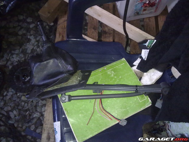

#90
https://www1.garaget.org/gallery/images/21/20899/20899-67e29f402b96719d98ae5008f18ffecc.jpg
Fick bli en bild på spakstället som är renoverat dock skall en ny knopp på:P

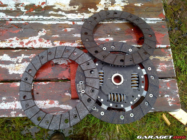

https://www1.garaget.org/gallery/images/21/20899/20899-aa244d5ad8f78a05e1ce5469cf0afe14.jpg
Stämde inte riktigt kopplingen har mindre anligningsyta på 850, ingen som vet om man kan nita över lamellen ifrån m46ans lamell.

#91
Nu har jag skruvat ihop bränslepumpen och filtret. fick satt borrmaskinen i M46 kopplingen och borrade loss anliggningsytan för att prova att byta över det till 850 lamellen:P värt ett försök:P bilder kommer imorgon sitter med mobilen går inte så bra att ladda upp bilder:P.

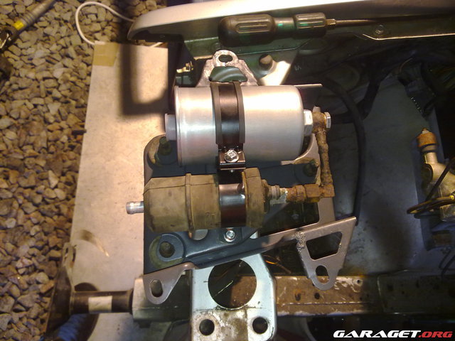

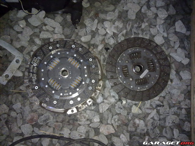

#92
https://www1.garaget.org/gallery/images/21/20899/20899-be3b2dcecef753e5518dd8e4eeb5bc29.jpg
Då var pump och filter ihopskruvat dåck blev inte slangen imällan pump och filter bytt var lite dyr så blir senare:P
https://www1.garaget.org/gallery/images/21/20899/20899-82b7eab8b7f72bc2e68cfcc0132db4d5.jpg
Skall det bli att exprimentera med kopplingen bygga en utav två kopplingar:P
Fick monterat returröret också.
