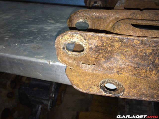

Nu är det bara drivaxlarna som sitter kvar på klumpen annars så är allt isär.
Började med att nålhammra rent ifrån rost och underredsmassa botten delen av mittendelen:P.
https://www1.garaget.org/gallery/images/21/20899/20899-8280333ee9c6bc00e96f60a653fe19c2.jpg
Ett hål där.

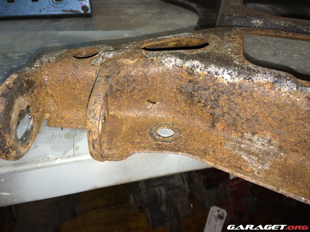

https://www1.garaget.org/gallery/images/21/20899/20899-1e7beff5ba4ac59a76a2e4f67aaa7ae1.jpg
Ett hål här.

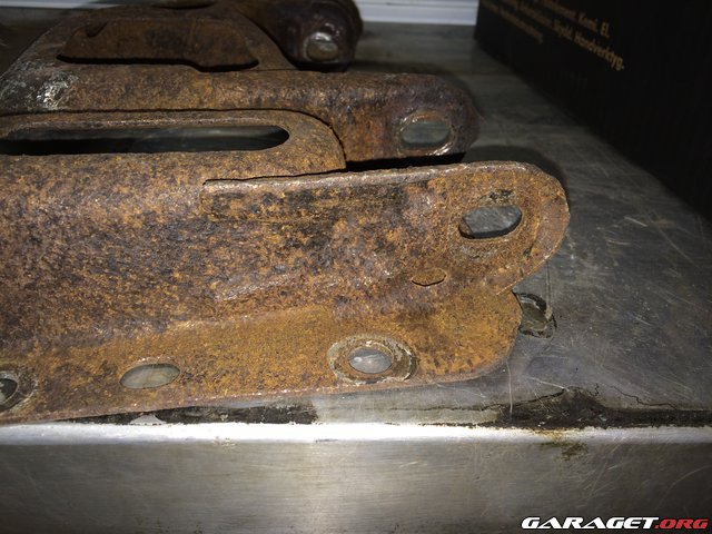

https://www1.garaget.org/gallery/images/21/20899/20899-b982223eff5cc5ae2c05453e16c0a620.jpg
Och här.
https://www1.garaget.org/gallery/images/21/20899/20899-cb87eb48c700eb75f79c728d86f9388b.jpg
Och två väldigt små här:P.
Så nu skall den blästras och sen rostlagas och målas:).

Nålhammra ? lite rosthjål men inget farligt efter blästring så blir det finfint smile

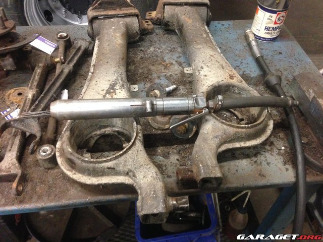

Är ett verktyg som skjuter stålstänger fram och tillbaka med luft så man kan hacka bort lös rost:).
Okej lätt smidigt smile
Släpper väldigt lätt allt:D. Kan ta en bild imorgon så får du se hur den ser ut:D.
Testade att blästra lite på den idag den sista rosten försvinner väldigt lätt sen efter allt hammrande.

Ja blästrar och står i tar sin lilla tid det där:D.
https://www1.garaget.org/gallery/images/21/20899/20899-3f28a2a37c84afe0b91d4b24e7b4f887.jpg
Ett bra verktyg när det är rostkakor på tjock metall:D.
Blir att fortsätta med blästrandet lite imorgon:).
