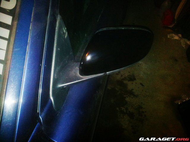

Lite garage tid idag spackla å slipa fronten..medans spacklet torka slängde ja av elefantöronen.å montera facelift speglar wink.. Nått roligt i alla fall . https://www1.garaget.org/gallery/images/17/16508/16508-f4e7f10d73573b13455452b1c98a14de.jpg
