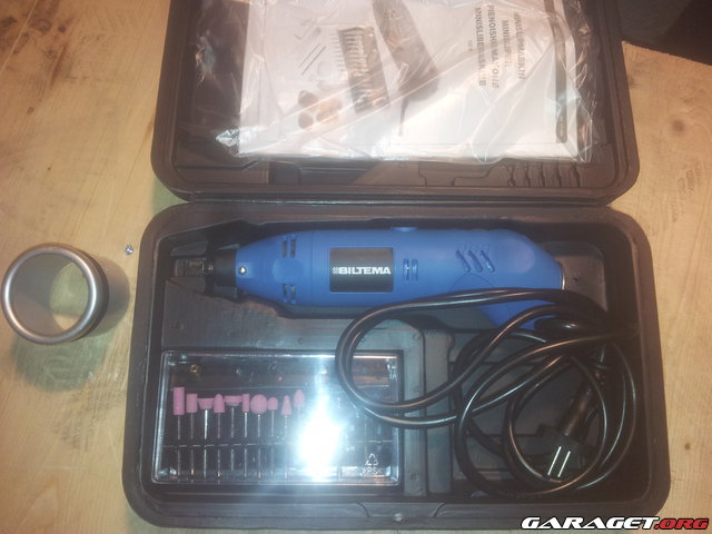

https://www1.garaget.org/gallery/images/17/16508/16508-0d8b6a6131e4377430dac47872180113.jpg
ny liten maskin införskafad.. grymt smidigt med en "dremel" å denna från biltema 139kr grymt bra pris .tänkte köpa en riktigt dremel..men tyckte de va sjukt överpris på den.

Jag köpte en sån liten jävel för något år sedan, funkar kanon att slipa och kapa med.
1 777 Inlägg
22 februari 2013
#566
Köpte också den förra året.  Den höll två veckor:-( Så det fick bli en dremel. O den håller än;-)

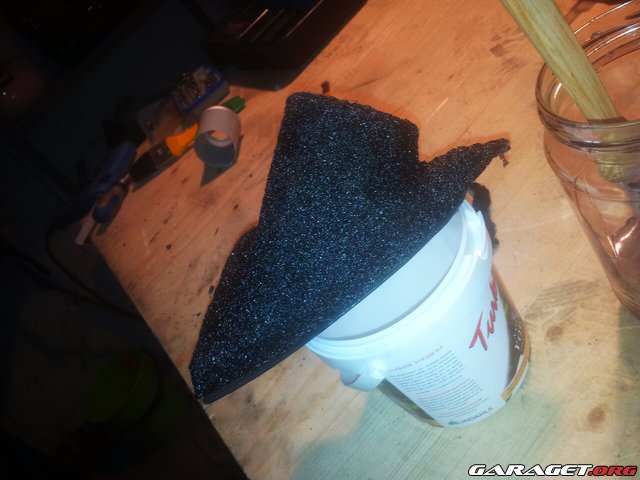

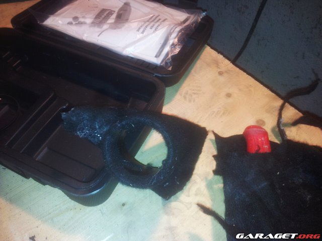

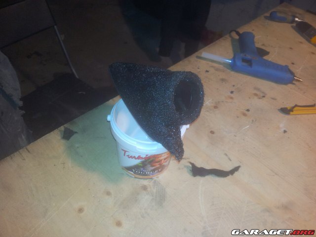

Börja med att fästa och rikta in allt med smältlim
https://www1.garaget.org/gallery/images/17/16508/16508-12d4e7f967e1f97fc4a2e58660f57c3e.jpg
Sen vart de att täcka med lite högtalartyg ja hade
https://www1.garaget.org/gallery/images/17/16508/16508-1a9b6d7db36e2825ee850da1ff088efd.jpg

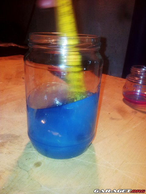

dags å blanda lite Trolldryck smile
https://www1.garaget.org/gallery/images/17/16508/16508-934139cb1ae8d0ee0a8ea71b57e3f814.jpg
Då har man pensla en sväng med rikligt av polyester
https://www1.garaget.org/gallery/images/17/16508/16508-3cd2d193258c977702097090a972e061.jpg
https://www1.garaget.org/gallery/images/17/16508/16508-6dbd277b71c07986c188aab4c9cdb8f3.jpg

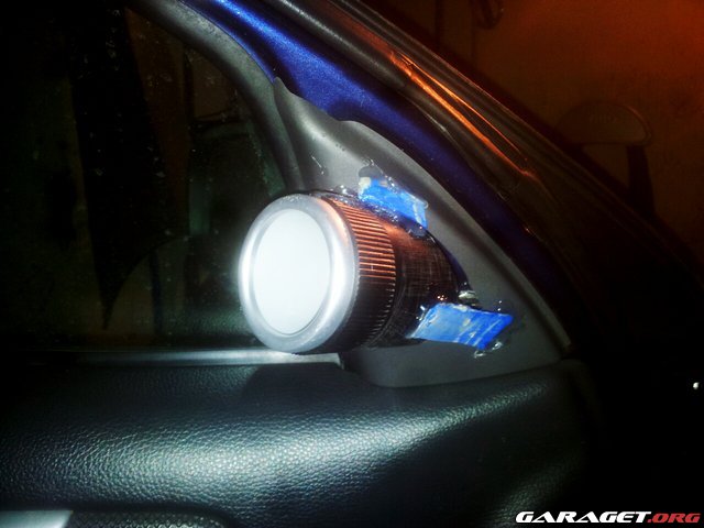

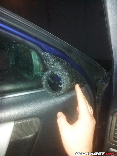

provmonterad bara för att se ungefär hur det ser ut wink
https://www1.garaget.org/gallery/images/17/16508/16508-29eca6efe4c27a987c95289bd13f250c.jpg
är sjukt nöjd än sålänge  riktigt kul å plasta lite..men ska på med några lager till sen e de fin liret kvar wink
