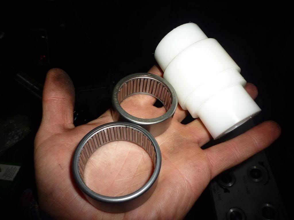

har svarvat till ett sett höjningssatser av aluminium på jobbet med. Tog ett par timmar mer än bak men fan va skännande det ska bli att klämma dit dom nästa helg.
Blev ingen bild på dom eftersom jag va lite upp i vad jag gjorde o glömde det.
Slänger upp en bild imorgon. Skulle nog kunna göra ett sett på beställning om någon e intresserad o inte riktigt har råd med trailmaster kittet=)
Här är en bild på ämnet iallafall

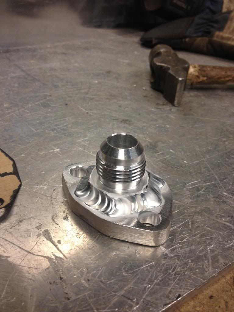

http://i1292.photobucket.com/albums/b578/Alexander_Chmiel/IMG_0584.jpg
lock till där bränslepumpen ska sitta orginal. Med an8 för vevhusvent.
http://i1292.photobucket.com/albums/b578/Alexander_Chmiel/IMG_0748_zpsd247f66d.jpg
ändbitar till rör. tex om man vill skruva ihop en bur eller stag.

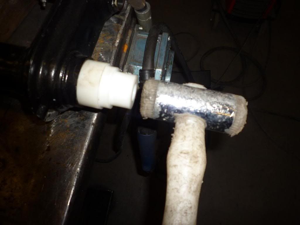

Bytade nållager i framvagnen på en vw så jag fick svarna till drivdon av nylon för att inte skada lagerna.
http://i1292.photobucket.com/albums/b578/Alexander_Chmiel/8_zps61becb72.jpg

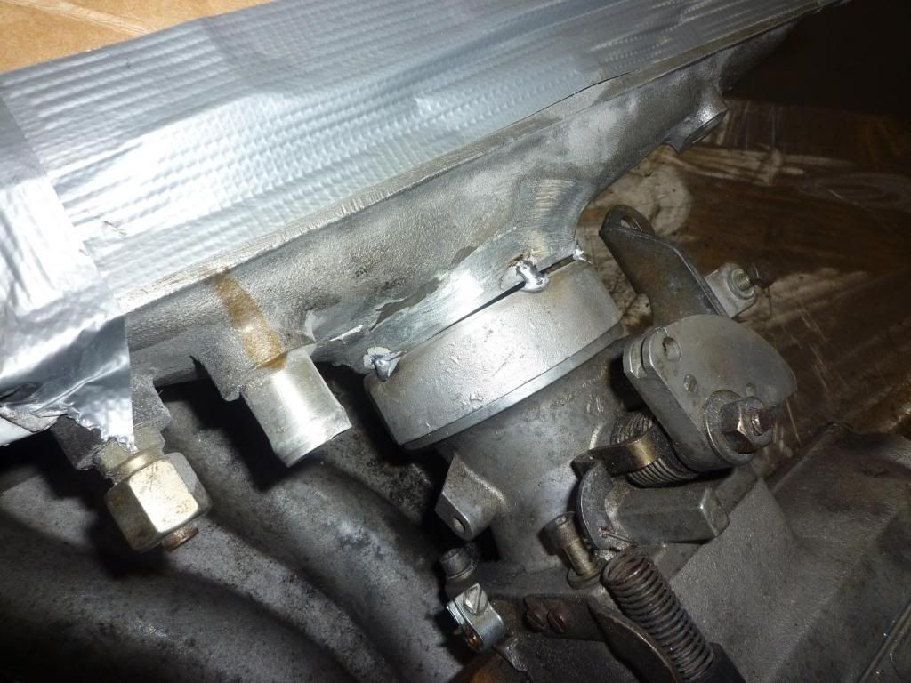

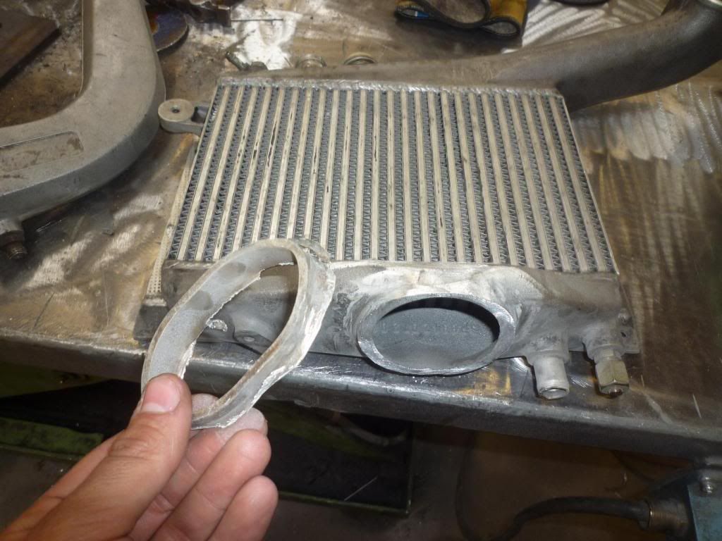

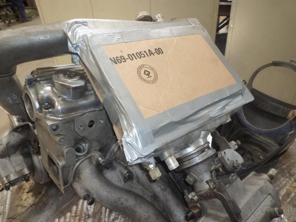

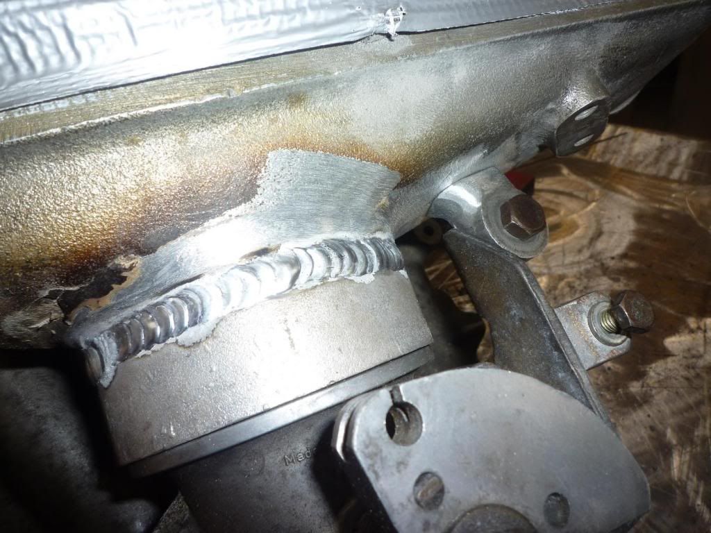

och slutligen så va de en kille som kom in med en äcklig ic som någon redan varit o kladdat på.
minns inte riktigt hur de såg ut från början men jagfick kapa sönder ett insugsrör utan ic för o ta delar som jag svetsa på kylaren och snickra ihop ett insug med kylare.
nledningen till att de inte blev en "häftigare" instalation va att killen skulle köra historisk racing med bilen.
http://i1292.photobucket.com/albums/b578/Alexander_Chmiel/ictillporsche_zps765040a7.jpg
http://i1292.photobucket.com/albums/b578/Alexander_Chmiel/inpassningic_zps0b40118f.jpg
http://i1292.photobucket.com/albums/b578/Alexander_Chmiel/punktadic_zps70d20918.jpg
http://i1292.photobucket.com/albums/b578/Alexander_Chmiel/svetsadmedfaumlste_zps895a5788.jpg
