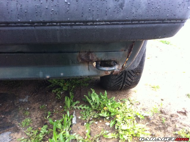

-karossrost på baksidan
-bakre kofångare sitter bara fast på sidorna, balken har rostat sönder

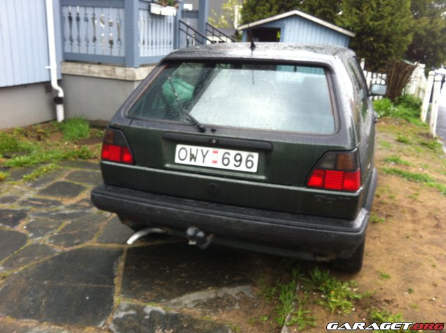

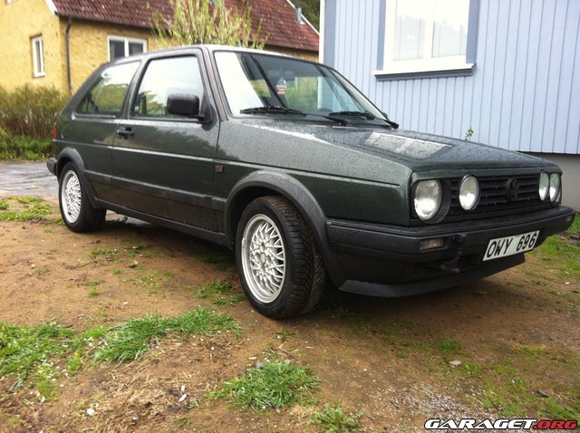

så ser bilen ut nu.
https://www1.garaget.org/gallery/images/179/178209/178209-1042c557a92b30bd276230b6e6cb9a6b.jpg
https://www1.garaget.org/gallery/images/179/178209/178209-58d01ef519b1c7bde14c92172a08f0e1.jpg
https://www1.garaget.org/gallery/images/179/178209/178209-64b67d27b2bc735511f50a9b622b9e47.jpg
