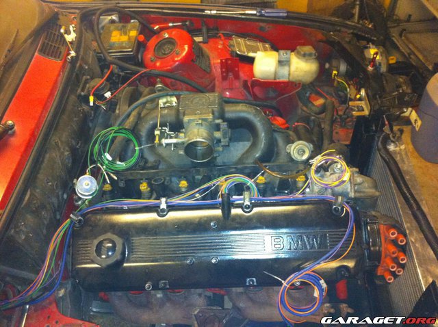

uppdatering:
Fick hem ett packet föra veckan som innehöll
https://www1.garaget.org/gallery/images/180/179583/179583-9a2e6713820c0818a5c257618b53edd5_tn.jpg
det nya sprutet sammt lite kontakter, så det börjades med att mäta upp och linda in kabelhärvan.
Så att det man kunnde börja koppla in kontakter.
Pågående process:
https://www1.garaget.org/gallery/images/180/179583/179583-af39070d503a15a8095dc2801e539d32_tn.jpg https://www1.garaget.org/gallery/images/180/179583/179583-4e90f15c39815447c352fc998b1a711c_tn.jpg https://www1.garaget.org/gallery/images/180/179583/179583-6b817cc6c489b98348895fa4d03e4359_tn.jpg https://www1.garaget.org/gallery/images/180/179583/179583-9a9ec97cfa84ddfd9f7da62bb81a0003_tn.jpg

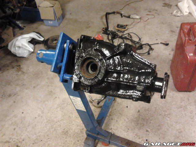

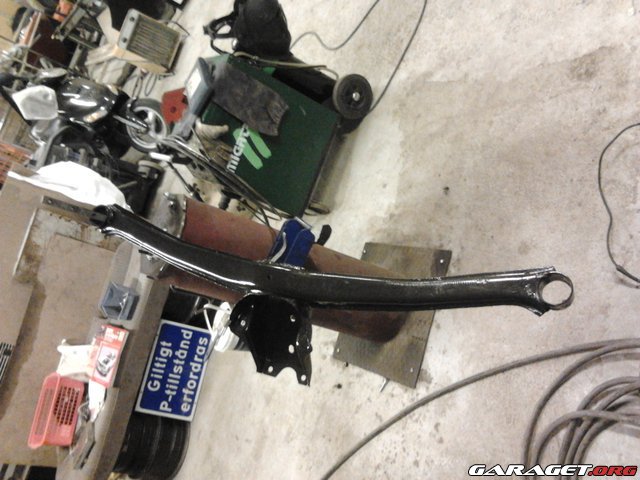

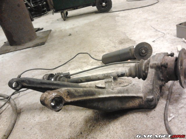

dags för en lite uppdatering från vad som gjorts....
nya silentblock är beställda samt skivor e46 skivor som skall sitta bak..
dom gamla bussningarna är utpressade och bakaxeln är målad i väntan på delar
https://www1.garaget.org/gallery/images/36/35916/35916-329dc16a9020475c05229e03b0eeef76.jpg
även bussningarna i länkarmarna har pressats ut

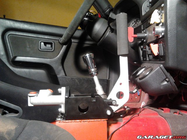

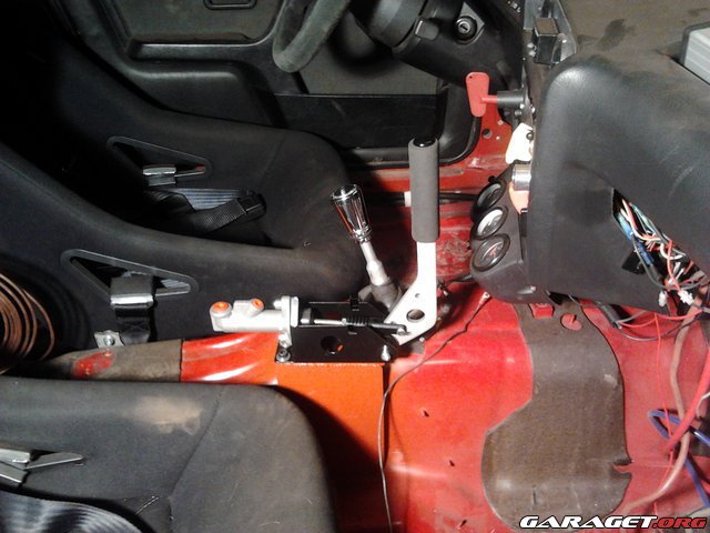

sen så kom ett paket i början på veckan... det var ju en lite hydraulisk handbroms.... och självklart monterades den ganska omgående!
https://www1.garaget.org/gallery/images/36/35916/35916-1f5df70cc0612b96723b82d3de4d89df.jpg
https://www1.garaget.org/gallery/images/36/35916/35916-4a984e6f12c86682f48a599ef9dc40aa.jpg
och sedan är även diffen svetsat och målad... även här väntas de delar innan den kan sättas ihop igen.. denna eviga väntan!
https://www1.garaget.org/gallery/images/36/35916/35916-91f1121c1b26282f7925b02ba1273866.jpg

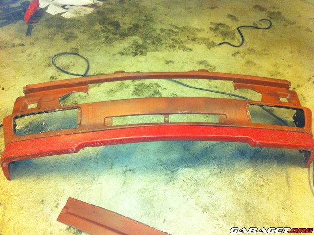

Det vart in tur ner till stockholm i helgen med lite framskärmar och frontplåten, för att få lite ny färg smile Lite bilder från arbetet.
http://www.vsc.nu/attachment.php?attachmentid=11802&d=1359923311
http://www.vsc.nu/attachment.php?attachmentid=11799&d=1359923309
Färdig lackade med resultat.
http://www.vsc.nu/attachment.php?attachmentid=11800&d=1359923310
http://www.vsc.nu/attachment.php?attachmentid=11801&d=1359923310
Ett stort tack till brosan som fixade lackeringen!!!!!
