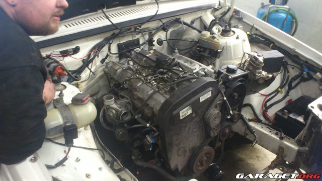

Polarn och jag tänkte börja åka 5:or i våra 740turbosar
och nu var den första maskninen färdig för att kastas in
bilen kördes in i Onsdags i garaget på torsdagen vid 10.00 började han skruva hjälpte till när jag hade tid
då jag stog och bytte ruta och fjädrar och dämpare på min Seat arosa brevid
vid halv 5 satt nya motorn i utan någon stress eller något
lite byggbilder
Lyft är underskattat! ännu bättre med inte bara 1lyft utan 3st smile

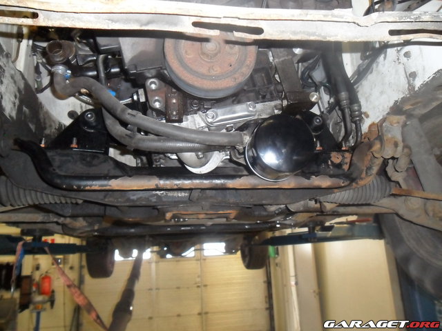

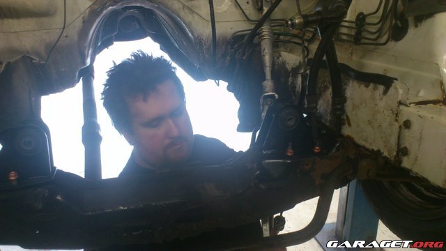

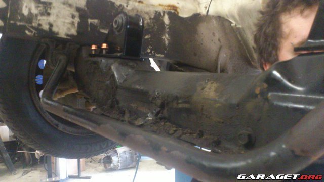

motorfästet börjar ta form
https://www1.garaget.org/gallery/images/47/46981/46981-0c74b4f0306b3c60da008abcb1e0f6b6.jpg

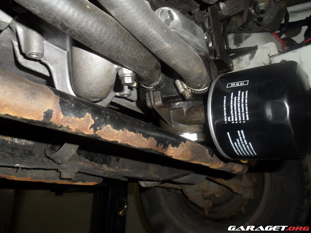

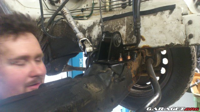

andra motorfästet och 760krängaren
https://www1.garaget.org/gallery/images/47/46981/46981-e914640cd0c1bd5e2875bf3245b8cb36.jpg

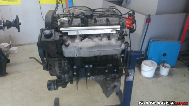

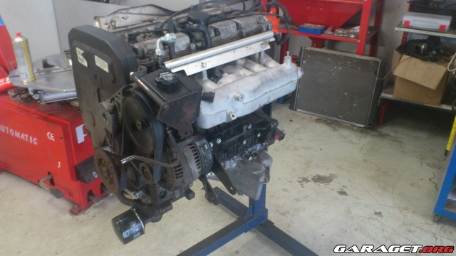

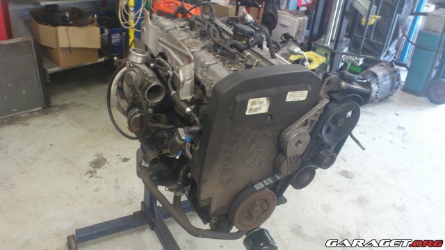

B5234ft Nya insuget krabb locket moddad servobehållare och insug för att få plats
spjället och röret till spjället var ej monterat då det är iväg på planing då det slog sig något vid tigsvetsningen

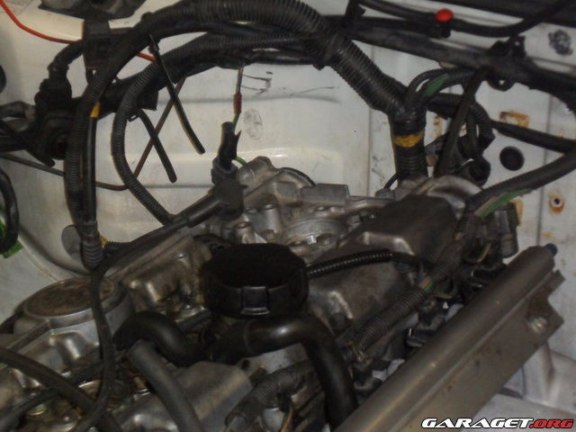

https://www1.garaget.org/gallery/images/47/46981/46981-86c8f0ebfe2931a626200a51118b295a.jpg
https://www1.garaget.org/gallery/images/47/46981/46981-3338f9ba0606ca068007b92f5899b691.jpg

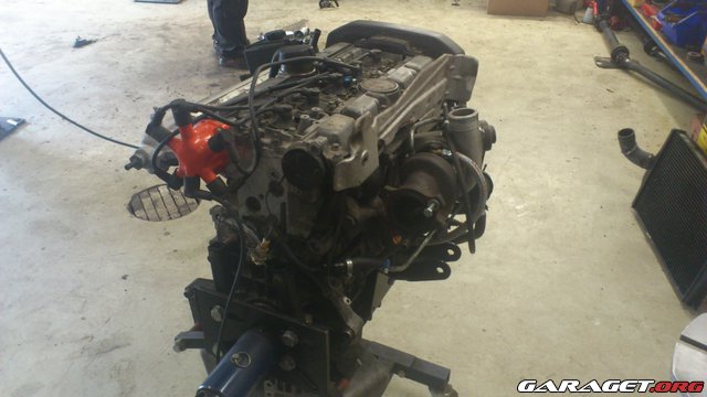

Turbo sidan med alla vattenrör och kortade 960 vattenröret
https://www1.garaget.org/gallery/images/47/46981/46981-df41a7e6fcfde4a7b5a72c5e06698332.jpg
https://www1.garaget.org/gallery/images/47/46981/46981-9438ed20ab5b87f5e92ea6eade128e05.jpg
Motorn går på Dejt med en 960 M90

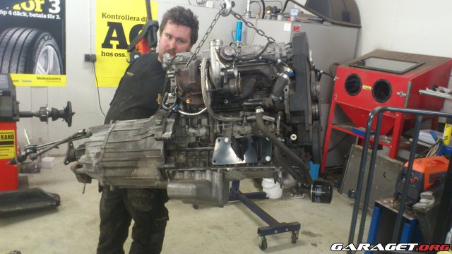

https://www1.garaget.org/gallery/images/47/46981/46981-25688d92f298d6720eabe59335a06900.jpg

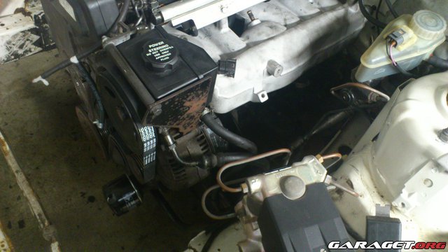

Motorn på plats i motorutrymmet
https://www1.garaget.org/gallery/images/47/46981/46981-87035b65aa92f88dd52104db421b30d2.jpg

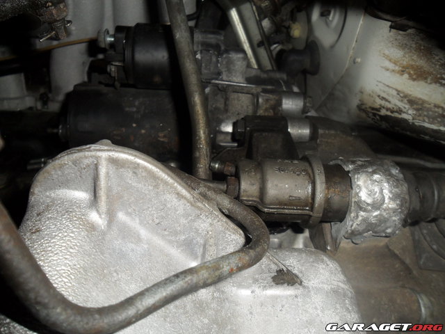

servorören på plats som det sak se ut..inte som andra brukar göra
https://www1.garaget.org/gallery/images/47/46981/46981-744147a3212085b9ad8ebf6dc15a3894.jpg´
Detta var dag 1 när det blir tid igen låter jag vara osagt då båda jobbar hela dagarna ungar och mitt i allt det ska vi fixa en flytt oxå smile

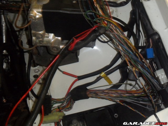

Bilen fick lite sladd oxå!
https://www1.garaget.org/gallery/images/47/46981/46981-4e5e2a3e3869425bb987bc864cd21bd1.jpg
mer sladd blev det
