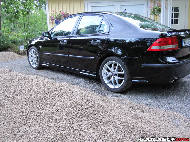

jemtegrannen skrev:
C_Ek skrev:
Jag körde tre steg; Ultimate Compund, Ultimate Polish och avslutade med NXT Generation Tech Wax 2.0. Blev grymt nöjd med resultatet!
Kör exakt samma och kan inget annat än att rekomendera STARKT! smile
Ultimate polish ger svärtan den där mörka "blöta" känslan, underbart!
Håller med, körde själv iprincip den combon... Dock hoppade jag över Ultimate Polish och körde först Ultimate Compound med turtle gula trissor och sen la NXT 2.0 med turtle svarta trissor... Maskinen var biltema musse.
Nu efter tvätta och torka kör jag på Quik Detailer och det blir en otäck våtlook och bilen håller sig ren och fin länge.
Resultatet:

215 Inlägg
4 juli 2012
Bengtsson skrev:
jemtegrannen skrev:
Resultatet:
http://www1.garaget.org/archive/11/1049 … 812918.jpg
/Andreas
Riktigt fin puts där! smile
Men har man en svart bil så syns även småreporna i solen som blir av compound'en så då behövs nästan Polish om man vill få det riktigt blankt lol
