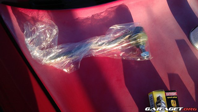

Så jag fick köpa en ny och montera den ihopa med ett gäng biltema tändstift som för övrigt sög ganska stort. Olika elektrod avstånd och det misstände och höll på

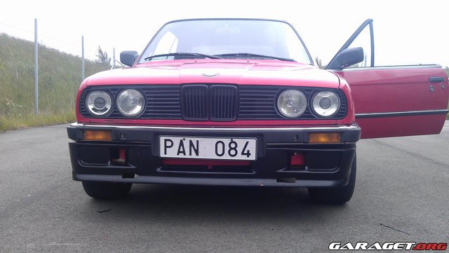

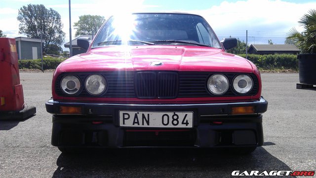

Jag skaffade mig även en M tech kopia Front av en polare, billigt och bra!
https://www1.garaget.org/gallery/images/171/170198/170198-e294efbda44448a19e68903765959519.jpg
annan vinkel
https://www1.garaget.org/gallery/images/171/170198/170198-3819c0fd09f2cfd972727a459a78648e.jpg
Den blev inte riktigt rätt nyans, haha
https://www1.garaget.org/gallery/images/171/170198/170198-c0a66d67a9fba2cc8cea51f5f63650ee.jpg
Prov på bilen
https://www1.garaget.org/gallery/images/171/170198/170198-bba450a9de9fb226dda9684e031c2100.jpg

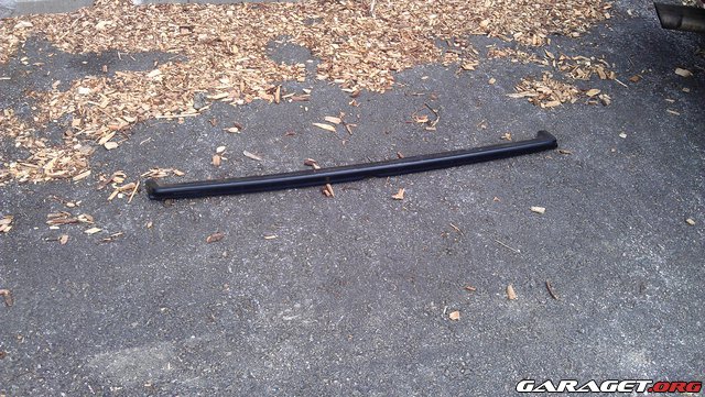

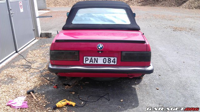

Jag skaffade mig även en M tech vinge/Läpp

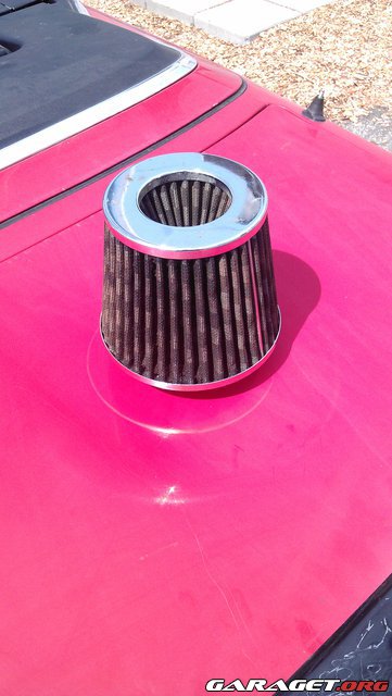

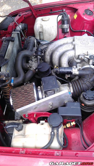

Rätt nöjd. Satte även på sportluftfilter
https://www1.garaget.org/gallery/images/171/170198/170198-642f87e749c0525c2d1d0a9a07b21468.jpg

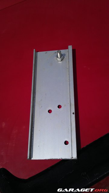

använde mig av en plåt för att hålla den på plats
https://www1.garaget.org/gallery/images/171/170198/170198-26b6ec12f0b5d7a5cccc6013a4d7927d.jpg

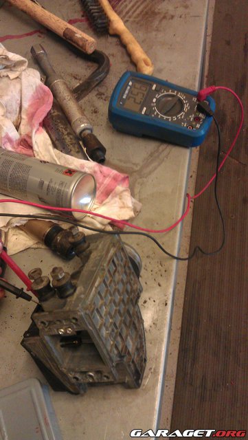

passade samtidigt på att mäta min luftmassemätare. Den visade rätt skumma värden. Den gick aldrig över 350 ohm på mätaren, oavsett hur snabbt och långt jag tryckte in spjället
https://www1.garaget.org/gallery/images/171/170198/170198-aa90ec7ce6ae8be29b4cb1cd22e1f395.jpg
Här är filtret på plats

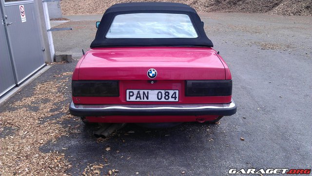

Och nu idag tonade jag även bakrutan och satte på hardtoppen. För övrigt fick jag även en liten böter på 1500:- av farbror blå då den inte är besiktigad. Otur att stöta på han på den lilla rundan jag körde och jag har tid till besiktning imorgon

Fronten har du ju monterat upp och ner =O ska bli kul att följa vad som händer mer smile
33 Inlägg
1 juni 2012
Haha nej den ska vara så smile

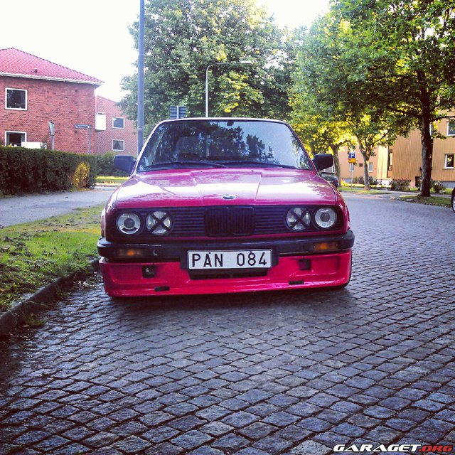

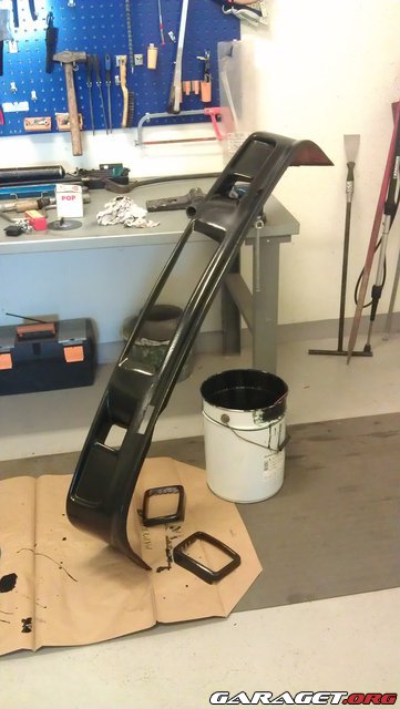

Idag lackade jag fronten och grillen.
https://www1.garaget.org/gallery/images/171/170198/170198-1e10a9e57b9c5188675e3a5643b8fcef.jpg
smile
https://www1.garaget.org/gallery/images/171/170198/170198-a1a55d552e2cac6e5c09360804c65e4a.jpg
smile
https://www1.garaget.org/gallery/images/171/170198/170198-2c9c48e97fabe14e7f445b2e0d904d57.jpg
Min skylt är dock jävligt sne. Det får jag nog fixa

Alltså den fronten är till en 88 front och nyare, och just nu har du monterat den upp och ner, den passar inte riktigt på en 87a men din bil din smak smile
48 Inlägg
2 juni 2012
Den sitter inte upp o ner. Där är ju uttag till dragkrokarna o tvivlar på att dom sitter så långt ner på 88 o frammåt
33 Inlägg
2 juni 2012
Bilen är en -88a wink Och det går inte montera den på andra hållet, och hade det gått så hade varken dimljus eller bogserkrokar gått ihop. Plus det hade blivit svinfult wink
4 670 Inlägg
2 juni 2012
Är du verkligen säker på att den inte sitter upp o ner? wink
http://i195.photobucket.com/albums/z256/Iceen/325im/IMG_4284-1024x768-typ-reg-borta-jpg.jpg
http://1.bp.blogspot.com/_9UDz8Dgv1pg/SuEF15IaHVI/AAAAAAAAFhA/9WdgSNHDzYg/s400/E30-325I-M-tech+%284%29.jpg
http://blondesearch.ru/img/4c/4c8/E30_M_Tech_2_325i_M3_Bodykit.jpg
Ska jag vara ärligt så tycker jag det såg riktigt illa ut som den sitter nu! Men självklart ditt åk och du ska bygga precis som du själv tycket är snyggt! Alla är vi olika och det som gör bilbyggande intressanta!
På dessa bilder ser du vart dimljusen ska monteras i M-Tech fronten DVS utsidan av fronten där det fortfarande sitter glasfiber kvar på din front! Du ska alltså kapa det för att få dit dimljusen då hålen som sitter där är för kylning.
Senast redigerat av mickius (2 juni 2012)
http://i195.photobucket.com/albums/z256 … ta-jpg.jpg
http://1.bp.blogspot.com/_9UDz8Dgv1pg/S … 284%29.jpg
http://blondesearch.ru/img/4c/4c8/E30_M … odykit.jpg
Fronten är en Kina kopia med otroligt dålig passform, dimljusen vet jag att man skall skära ut men dom sitter framför hålen där dimljusen egentligen skall sitta. Fronten passar inte på andra hållet då den nedersta kanten inte kommer in under nummerplåten. Men nu när jag tänker efter så är det nog egentligen tänkt den skall vara på andra hållet bara att han som skar ut hålen för bogserkrokarna gjorde det fel. Det ser rätt dumt ut när den pekar ut som den gör. Jag ska mixtra lite med det imorgon och se hur det blir, kan vara att ni har rätt, fast då stämmer inte hålen överens med dimljusen
31 Inlägg
4 juni 2012
Att du kan ha problem med passformen förstår jag då fronten du har somsagt är till en 88 och nyare alltså facelift fronten, den fronten kom inte på caben förens efter 90 så även fast du har en 88a så har du gamla fronten. Därav att dimljus och bogsehålshålen inte stämmer överens med hur din bil ser ut.
larsson91
33 Inlägg
4 juni 2012

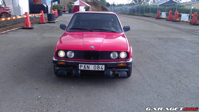

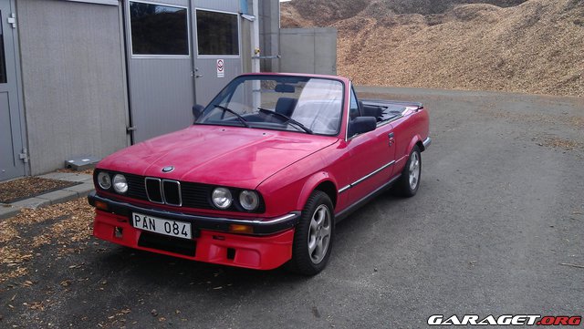

Idag kapade jag bogseröglorna och vände på fronten. Det ser bra mycket bättre ut men passformen är inte precis den bästa. Jag får göra riktiga fästen och tvinga på den ordentligt smile

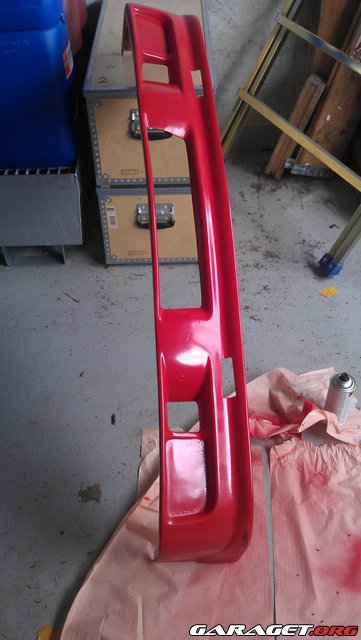

Sen var jag i full gång med att slipa på min front så den kunde få sig en stänk färg smile
https://www1.garaget.org/gallery/images/171/170198/170198-e83f03e08c7dbf838b00718d4c16112e_large.jpg
Sakta min säkert (svindrygt!)
https://www1.garaget.org/gallery/images/171/170198/170198-270821a59eaa02641cde5980f1fd69d5_large.jpg
Här är det nästan klart
https://www1.garaget.org/gallery/images/171/170198/170198-fcf662151e68565e9c197534cc18ccbd_large.jpg

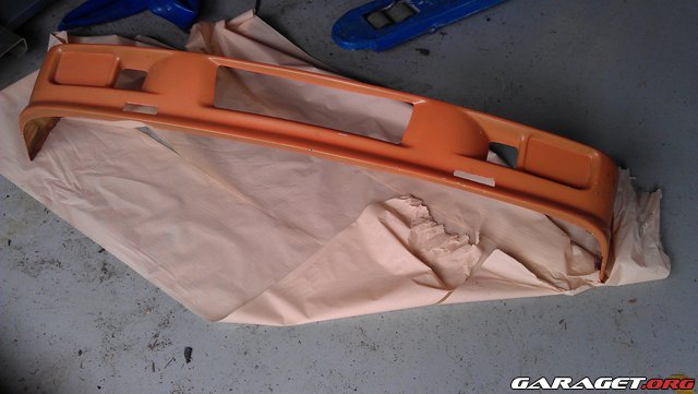

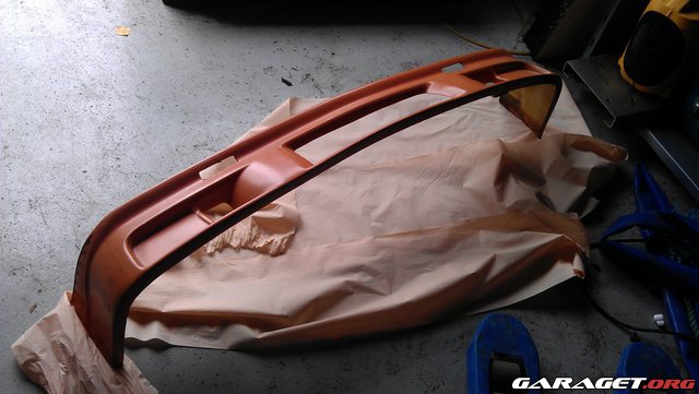

Det blev några lager platsprimer, några lager lack och några lager klarlack smile
https://www1.garaget.org/gallery/images/171/170198/170198-38dfcff90301db8dae7e98258f500fbf_large.jpg

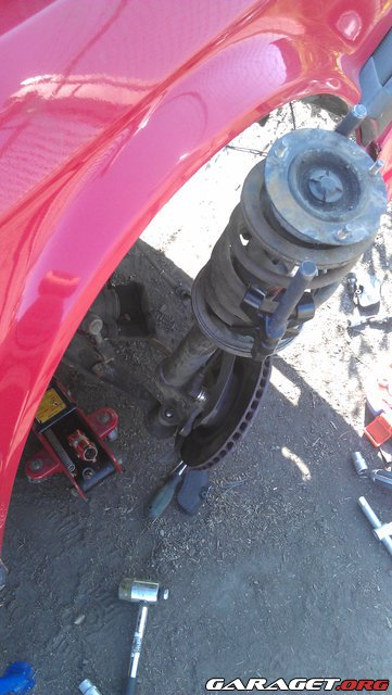

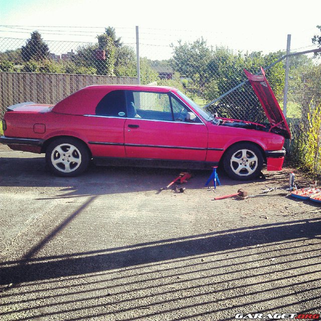

Jag har äntligen bytat fjädrar! Fram iallafall då jag ville prova köra med original bakfjädrar några dagar först för det gick lite mer brett då, hehe

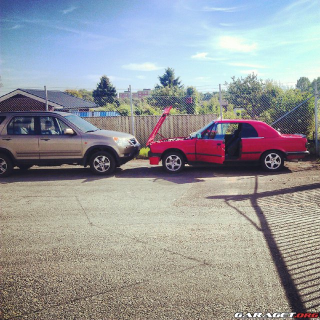

Här var batteriet dött. Jag fick traska hem till mamma och låna hennes bil som hjälp haha
https://www1.garaget.org/gallery/images/171/170198/170198-73bd591d503175dfdb0cbbd74a9fe138.jpg

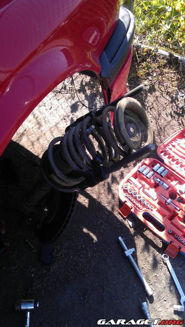

Klämde ihop fjädern
https://www1.garaget.org/gallery/images/171/170198/170198-39b4d94c846ac4f799d829467c037066.jpg

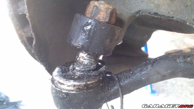

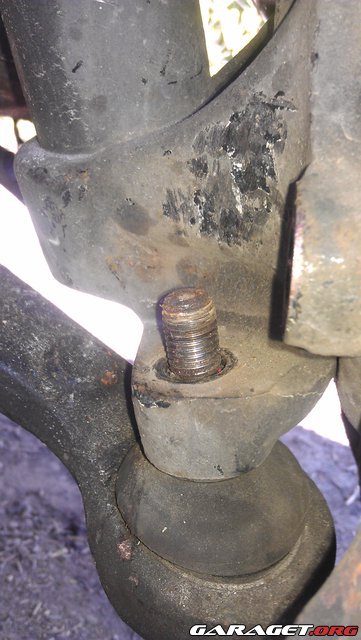

Bulten till undre spindelleden satt fast och jag kom inte åt att banka ut skiten
https://www1.garaget.org/gallery/images/171/170198/170198-fcf6b1d17478fc76fea19e23cd8d58c7.jpg

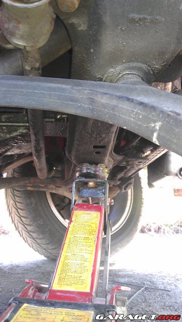

så jag fick lossa framvagnen och sänka ner den några cm...
https://www1.garaget.org/gallery/images/171/170198/170198-40701aad8582374cbba61c34c282c436.jpg

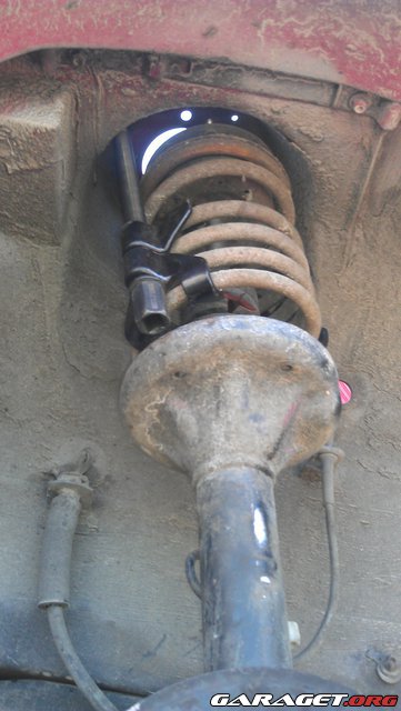

så jag sedan kunde dra ut hela fjäderbenet från hjulhuset så jag kunde byta fjäder så istället
https://www1.garaget.org/gallery/images/171/170198/170198-28b4201fd4a446230f62e128ebd8f8cb.jpg
Efter jag lossa fjädern. Tro fan jag sket ner mig när fjädern poppa haha

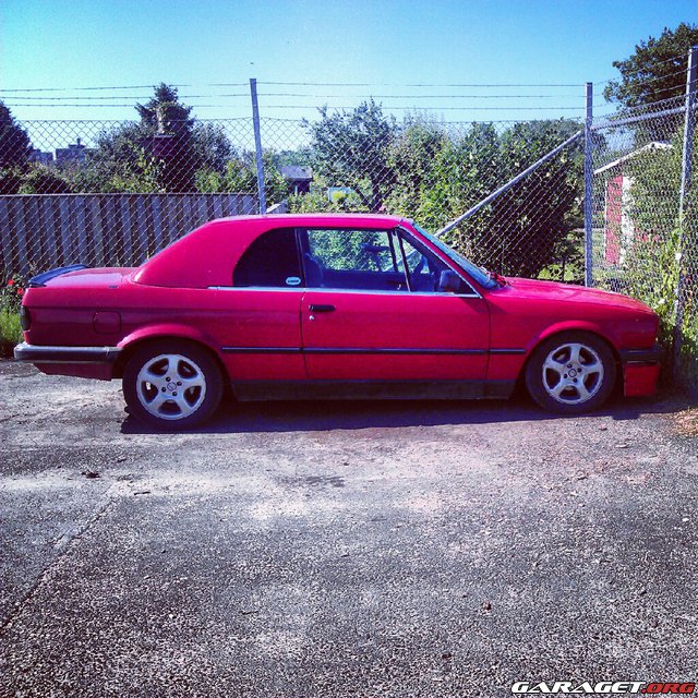

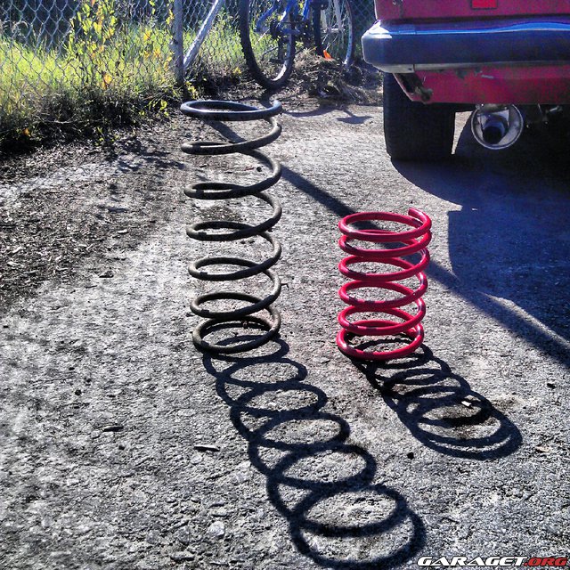

Gamla vs nya
https://www1.garaget.org/gallery/images/171/170198/170198-3afc0f3c54f03de2cc1952ce564fecb5.jpg
Satan vad nöjd jag blev!!
https://www1.garaget.org/gallery/images/171/170198/170198-5da23a59054d3beb0243dacba7097704.jpg

Jag är medveten om att fronten är sned och nummerplåten likaså.
https://www1.garaget.org/gallery/images/171/170198/170198-ca8ba02c5e44e50ac06b39f3e9e0026e.jpg

Nu har jag även bytat tändstift (igen), kopplat bas och slutsteg, monterat strömbrytare på batteriet, köpt rätt färg till fronten så jag äntligen kan bli klar med den sen fästa upp den ordentligt och så har jag köpt skokräm som jag ska gnida in i sätena så dom blir lite "förfriskade"
Här är jämförelsebilder
När jag hämtat den
https://www1.garaget.org/gallery/images/171/170198/170198-ff1cc9b09f88b4153b0b340faba84f00.jpg
Nu (innan klistermärkena dock)
https://www1.garaget.org/gallery/images/171/170198/170198-7c06557b188bcf492d16c76ad4597971.jpg
