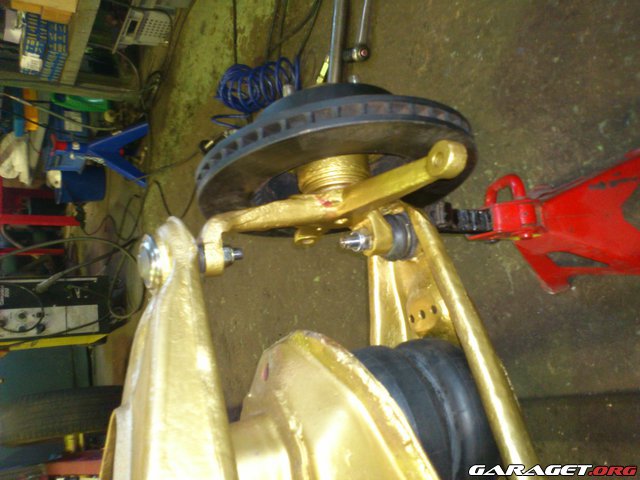

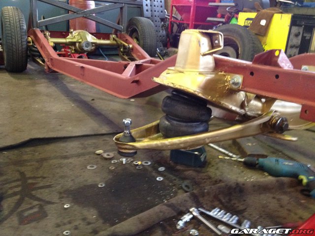

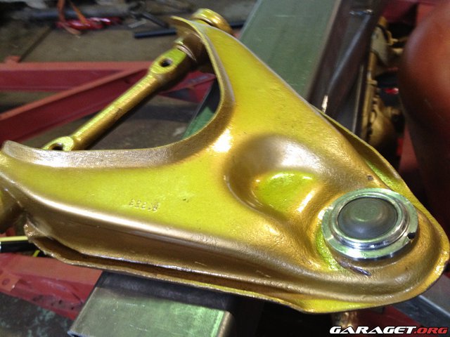

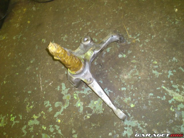

tja! idag har vi blästrat,slipat,målat och pressat bussningar och spindelleder i framvagnen och även satt dit bälgarna på båda sidorna:)
https://www1.garaget.org/gallery/images/136/135675/135675-464cf434fd26becd002915c6ad5d5fa6.jpg
övre länkarm
https://www1.garaget.org/gallery/images/136/135675/135675-4378f32e771b1de249a48a6c69ef4865.jpg
så kommer bälgen ifram . hoppas de inte gör nått att de blir så sne? någon som vet?

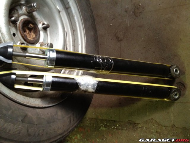

ett par dämpare från e46 touring blir fint i bak!
tack för oss idag!

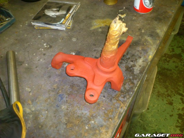

Hej idag har jag vart på lat sidan men bror min har vart i garaget och donat lite.
Han har även testat luftfjädringen fram och bak idag! film kommer smile kul nu börjar de visa lite resultat iallafall.
https://www1.garaget.org/gallery/images/136/135675/135675-c996b4fd541c0eb2f646637e72bc104e.jpg
blästrat!

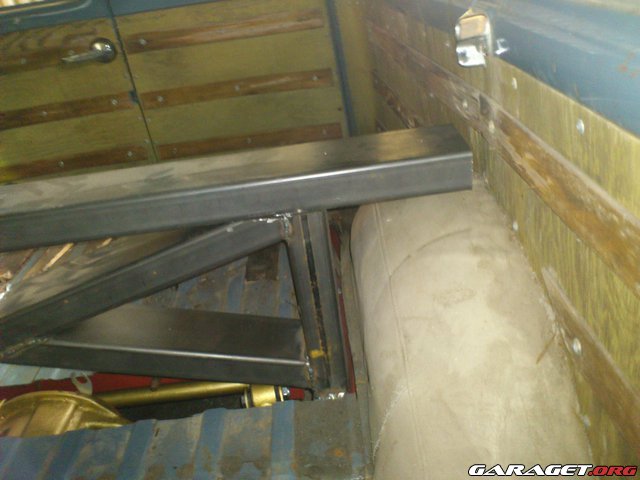

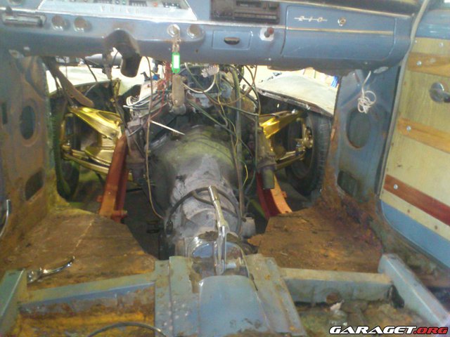

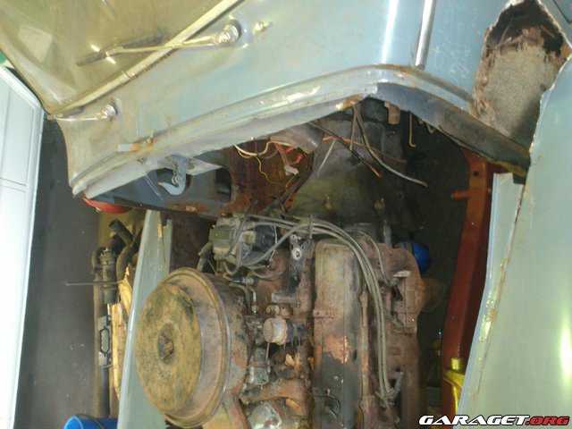

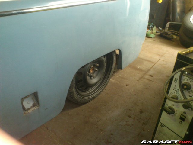

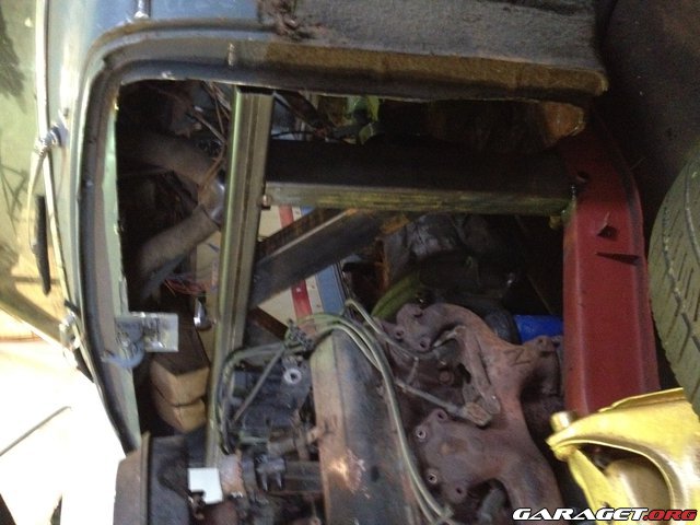

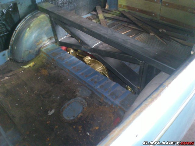

Tja ! Nu har bror min vart flitig igen och jag har legat på soffan. Motorfästen klara som sagt ingen bild på dem än men här kommer lite bilder. Han har kapat ur torped väggen och lyft på karossen på ramen.  Motorn och förstärkningen i bak blev som planerat!

Förstärkningen ibak!

Cockpit!

Ner sänkt max på bälgarna men golvet ska kapas ur och flyttat upp!
https://www1.garaget.org/gallery/images/136/135675/135675-18cf52bc24afff2a2240b89ab2c3c266.jpg
Same here!

tja igen blev lite mer gjort igår förstärkningen ifram fast para punktad än så länge!
https://www1.garaget.org/gallery/images/136/135675/135675-eebb69f6e29cc015e057ed637711a7b6.jpg
får ni nog vrida huvudet:)
https://www1.garaget.org/gallery/images/136/135675/135675-223ec238ca2d88d519f7ce0b51aa8404.jpg
De finns rost i karossen, ni som tkr den va för fin:)

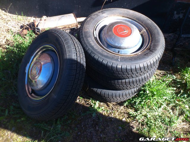

Tillsalu 4 st fina duett fälgar med nya däck gått runt 50mil. Även kapslar medföljer. Om någon är intresserad?

Fränt projekt, angående bälgarna så gör det inget om dem är lite snea,
brukar ofta vara så med framvagnar av denna typ, bara inte gummit tar emot någonting så!

14 augusti 2012
Okej låter bra de! Du sa ha tack !

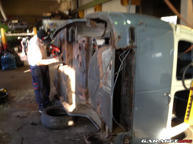

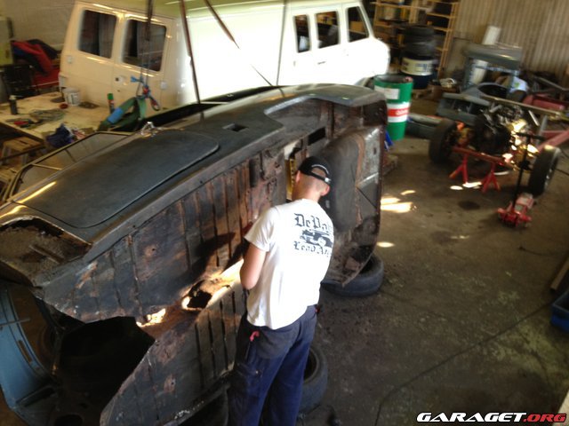

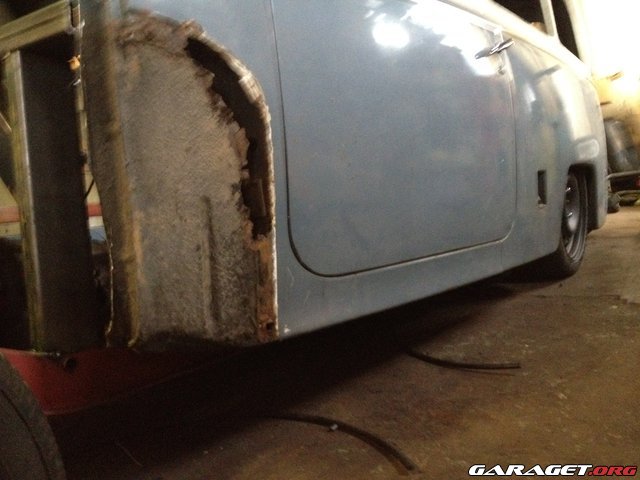

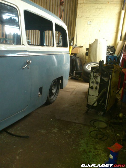

Idag har vi rensat helt tomt i bilen och börja skrapa lite tektyl i bilen sen lyfte vi av karossen och la den på sidan och testa skrapa lite underredsmassa, karossen ska nämligen snart iväg på blästring av golv inuti, under och runt rutor osv.
https://www1.garaget.org/gallery/images/136/135675/135675-37808eebb4f5c3f5709245b8f07c6d8c.jpg
https://www1.garaget.org/gallery/images/136/135675/135675-689acb3d913b379c11dd8534c8e0f9c4.jpg
Kommentera nu gubbar!!smile

tja brodern här. hehe inte skrivit här förut men dom som vill är välkomna att skrapa detta härliga tektyl helt gratis smile fråga gärna om ni tycker att något ser konstigt ut, eller andra frågor.
mycket som ska lira i slut ändan med välldigt lite plats i den lilla duetten
