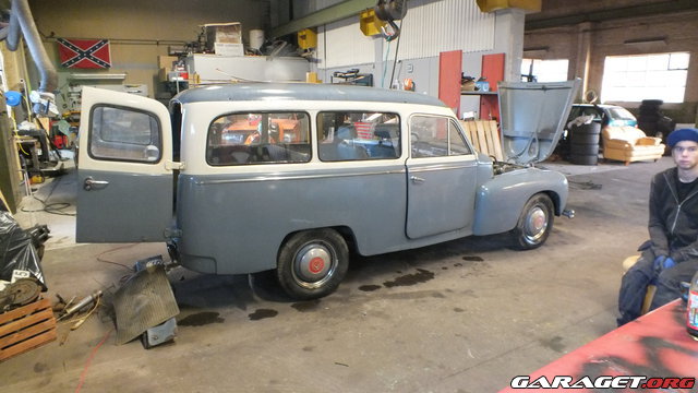

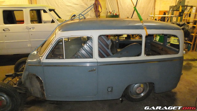

https://www1.garaget.org/gallery/images/136/135675/135675-25afc28a7020f746f0288ff7b5afc272.jpg
så såg den ut när vi hämta den smile

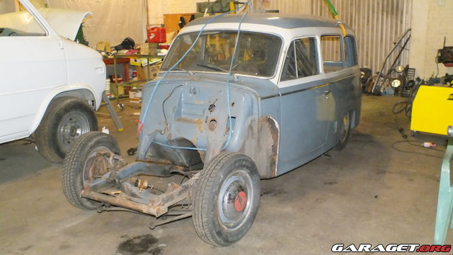

https://www1.garaget.org/gallery/images/136/135675/135675-5ddcee9787163727240d2bb2cff40583.jpg
vi började riva bort allt för att kunna lyfta karossen.
https://www1.garaget.org/gallery/images/136/135675/135675-90b8190cd03260521eb3b93172ae528c.jpg
och tog bort allt med fjädring och genomslags gummin heter för att se hur låg den blev då! = inte tillräckligt lågt

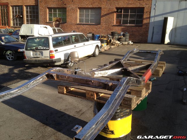

https://www1.garaget.org/gallery/images/136/135675/135675-277a9d0adcbf7229389513b860ac271d.jpg

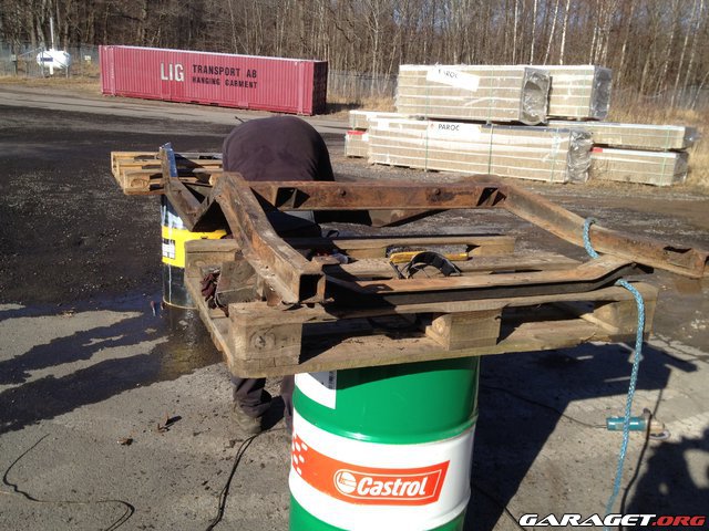

när allt var borta från  ramen började vi slipa den.
https://www1.garaget.org/gallery/images/136/135675/135675-7174b1a73c1dbf0a358d83ae80401752.jpg
tills den blev såhär sen la vi på rostskydd och bar in den i garaget på sin rätta plats!

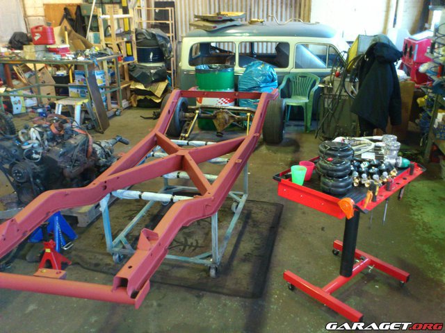

23 maj 2012

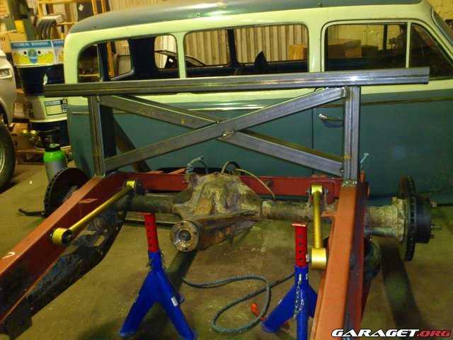

https://www1.garaget.org/gallery/images/136/135675/135675-bc2de2f545d5313f9b3735e7540884b1.jpg
för att göra en lång historia kort så ser de ut så här nu.fästerna till bakaxeln är klara.
Sfro gubben ville att förstärkningen ibak skulle se ut så här
förstärkningen är nu helsvetsad och bakaxel och framvagns balk är iväg skickade på blästring.  Hoppas ni orkar med en sån här lång update blev så för att vi började för någon månad sen smile

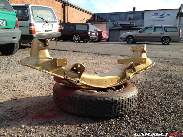

https://www1.garaget.org/gallery/images/136/135675/135675-67d6a752f594cd578669659d1f23ff03.jpg
ombyggd 164 framvagns balk med nya och nersänkta ramfästen och ombyggd fjädertorn så luftbälgen sitter bra:)
(blästrad,grundad och färdigmålad)

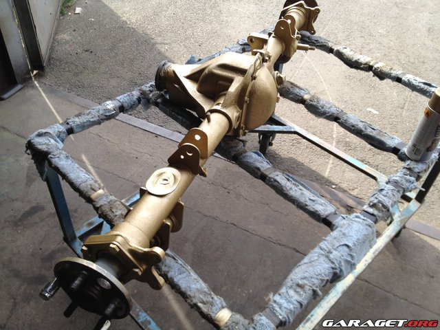

https://www1.garaget.org/gallery/images/136/135675/135675-9a5ed2e8577632a72c23de28bf3356e7.jpg
fick även tebaka 1031 från blästring. som fick rengörning, ny olja och lite färg.
som ni ser så hade vi tänkt att ha guld och svart färg på alla chassidelar smile
nästa garage dag så får nog vårt blästerskåp gå varmt istället så alla länkarmar blir fina.
