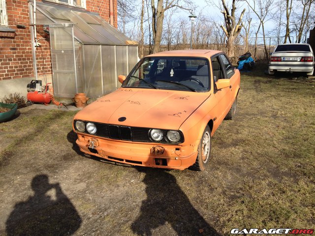

Jag köpte först en orange E30 som kommer på bild längre ner. Den var från början meningen och bli min Wallabaja:D
Efter mycket granskande och om o men så kom jag fram till att den var i FÖR risigt skick för jag ens skulle orka börja. Där va rost, dålig lack, saknades extremt mycket saker och 3ans växel rasad.

Den orange
https://www1.garaget.org/gallery/images/150/149255/149255-1d497060748e5d5b382db2f63004c16f.jpg

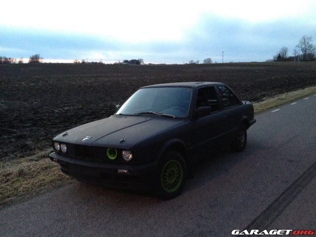

Den svarte
https://www1.garaget.org/gallery/images/150/149255/149255-abef0753b557436accf56abf99d7b792.jpg

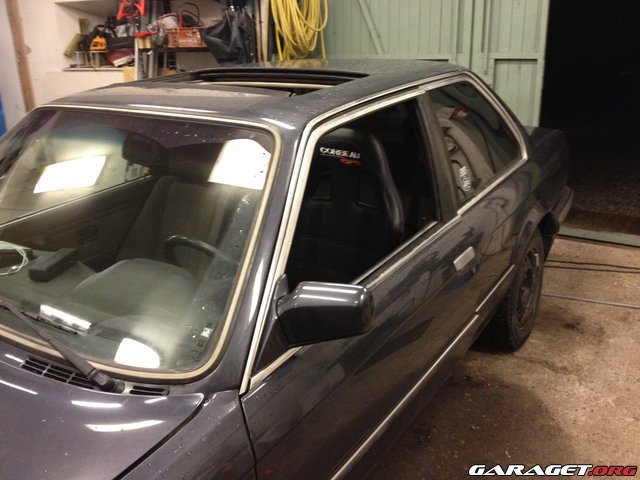

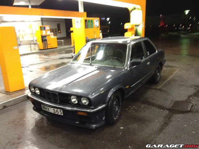

Precis när jag hämtat min tredje dvs den jag ska bygga på
https://www1.garaget.org/gallery/images/150/149255/149255-12b73030dc81e95484884894f19cf4e7.jpg

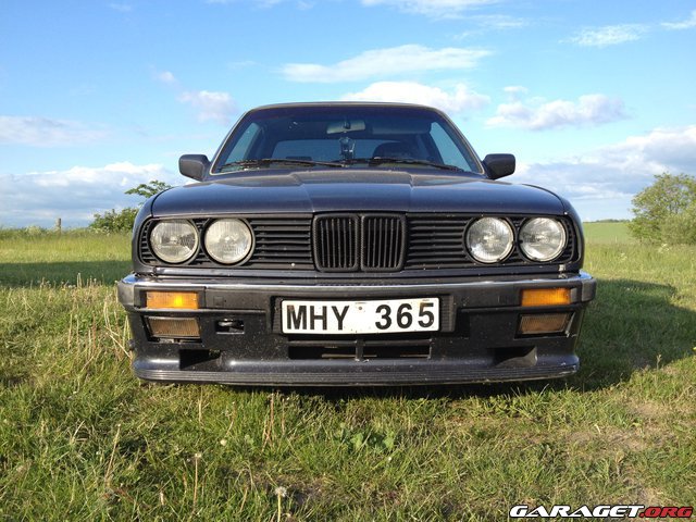

Efter lite lek o känn på bilen så slängde jag på alufälgar och plotta lite dekaler
https://www1.garaget.org/gallery/images/150/149255/149255-64bcdcd2596c273290de91e3b61a6266.jpg

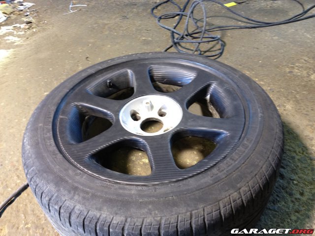

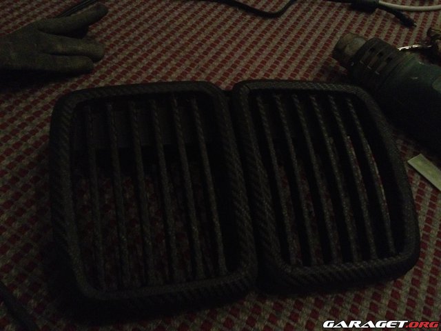

Jag hade lite kolfiber film hemma så jag folierade min grill o testade foliera en fälg.
Kommentera gärna vad ni tycker om detta och nej, jag åker inte med fälgarna så de va bara test big_smile

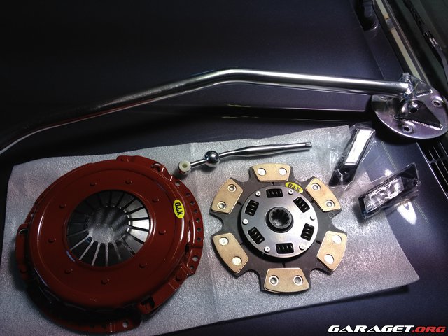

Efter ett tag så kände jag att kopplingen börjar ge sig så jag beställde hem en ny koppling.
En 6 pucks sinter med förstärkt tryckplatta för att vara exakt. Kanske lite overkill men jag har ju planer för bilen;) Köpte även en shortshift och stabstag big_smile

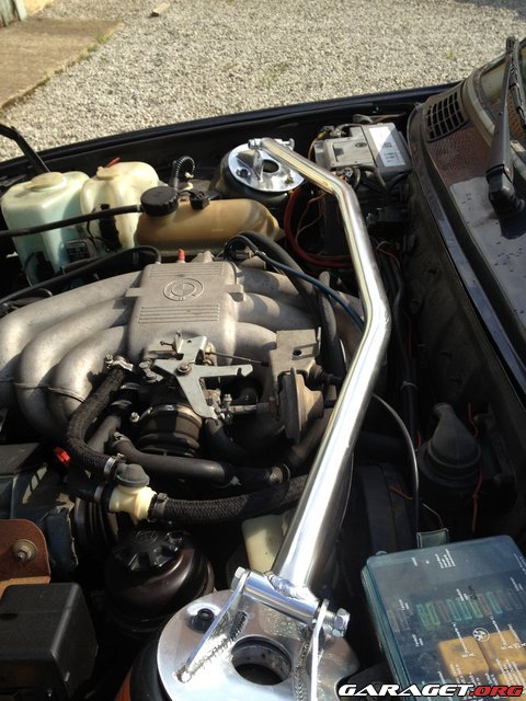

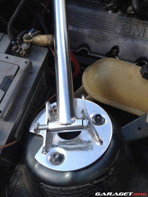

Efter mycket bök med staget så visar det sig att det inte passa?! Tror ni det är möjligt att ett dämpartorn är böjdt  så mycket utan att det märks på vägegenskaperna på bilen?
https://www1.garaget.org/gallery/images/150/149255/149255-3e616a64b0cb96ad422f857ca884605d.jpg
https://www1.garaget.org/gallery/images/150/149255/149255-257a69dab53b00ffb3dab5fefc9b40fa.jpg
Men men bara till att svetsa om staget smile

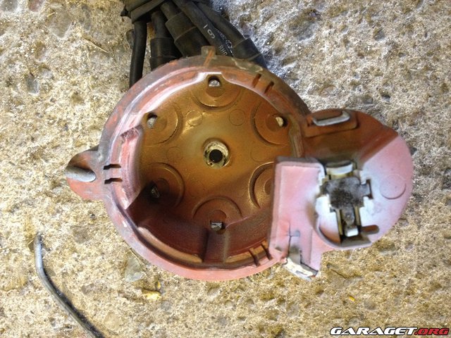

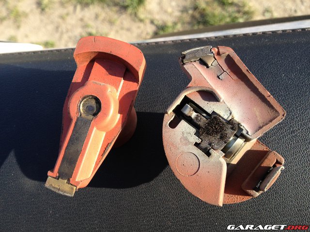

Även en service av rotor och fördelarlock gjordes nu idag faktiskt;)
Ny o gammal
https://www1.garaget.org/gallery/images/150/149255/149255-35595f68edb72002504511c73b28b17b.jpg
Gammalt
https://www1.garaget.org/gallery/images/150/149255/149255-e65121808e9b14abbc71598bf3a48001.jpg
Kan ju säga att bilen gick rätt mycket efter den servicen haha. Innan hade jag ett "varvstopp", den typ ströp tänningen, på runt 5500 och nu kan jag dra den till 6500 smile

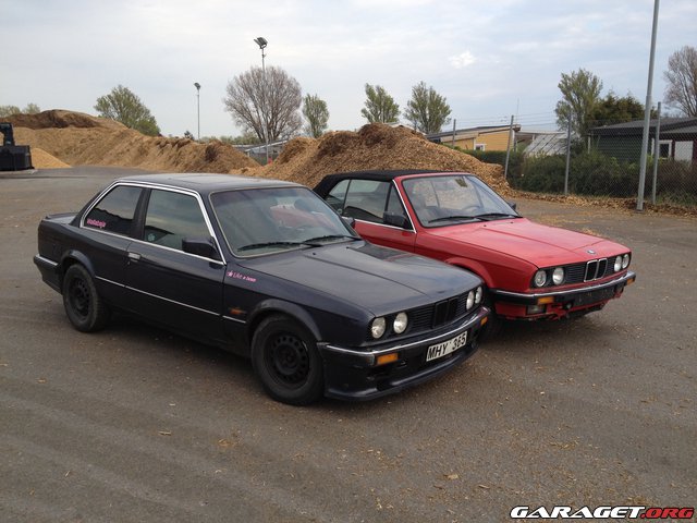

Min och sk8koffes E30 samt min E30 och polarens crx
https://www1.garaget.org/gallery/images/150/149255/149255-85649f128abd9e31ad7fb2cc84e2fd1d.jpg
https://www1.garaget.org/gallery/images/150/149255/149255-b7caf586dd64f6ec632c90144a3aeace.jpg
