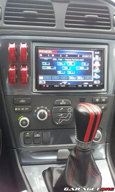

Sj kör jag med en topgun brytare med diod till mitt blixtljus.
https://www1.garaget.org/gallery/images/134/133378/133378-cd422f303e524980a749317fc143fdba.jpg
Tror att det kan bli ganska irriterande tillslut om blixtljusen/Varningsblinkers/Backljusen ska tändas vid backning.
Blixtljusen är förövrigt ganska bländande och jag tror inte farbror blå gillar't!
Borde väll vara bättre med en vanlig brytare bara så kan du själv bestämma när det ska blixtljuset skall gå igång?
Någon gång kanske du MÅSTE backa ut framför en polis och då åker du ju garanterat på böter.
Hade du då haft en brytare så hade du ju kunnat backa utan problem..
Men men alla kanske inte bryr sig om sådant..
