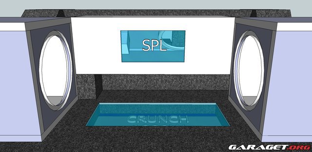

Jag satt och ritade på en låda. Eller snarare 3 slutna, lite annorlunda installation.
https://www1.garaget.org/gallery/images/33/32718/32718-a5f6e5d6499d40266505131cb08cc877.jpg
Du borde få en hel del plats över i bagaget oxå då den långa lådan kan va rätt smal, efter som basen ska spela in i lådan och inte sitta monterad i den. Du kan sätta ett lock över så du stänger ljudet uppåt oxå. mvh

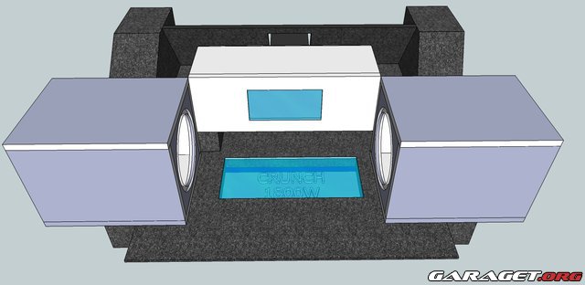

Aha, den lådan va frän, smile Har dock suttit och ritat klart nu ja, kom på ett sätt som lådan kan bli lite kortare på , men tack för all hjälp iallafall smile
https://www1.garaget.org/gallery/images/181/180214/180214-eddcd04cdb437435dd90b3ca0cffad92.jpg
Bygger denna imorgon kväll så kan lägga upp en bild imorgon/lördag på resultatet smile
https://www1.garaget.org/gallery/images/181/180214/180214-76e51709272acef7036ebaa4552c5e72.jpg
Ungefärlig bild på hur det kommer få plats i bagageluckan, måtten är väldigt snarlik som det är på riktigt

Jag får inte ihop det riktigt med dina bilder dock, på sista bilden hamnar hela lådan i utrymmet längst in. Och på den andra bilden så hamnar lådan ut i hela bagaget.. Vilket den kommer göra om du ska ha den så lång smal. Hur många liter kräver basarna i portad låda?
Ha d saarvii
28 Inlägg
1 juni 2012
Hänger inte med alls vad du menar, på bilderna där lådan är klädd, lådan sitter på samma ställe men bara sedd ifrån olika vinklar :o
Varje bas ska ha 50 L med en 4"s port smile
285 Inlägg
1 juni 2012
På sista bilden har du två bilder, och på den första så är lådan över hela bagaget, och på nästa så har du hela bagaget kvar, och plats med en plexi lucka i golvet.
Jaha, du menar så, det är bara vinkeln på övre bilden som är lite förvirrande , det är som den nedre, det blir lite luft  mellan lådan och "plattan" över reservhjulsbaljan smile

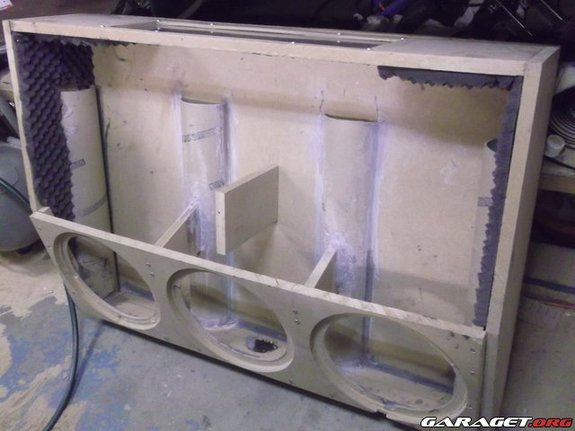

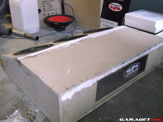

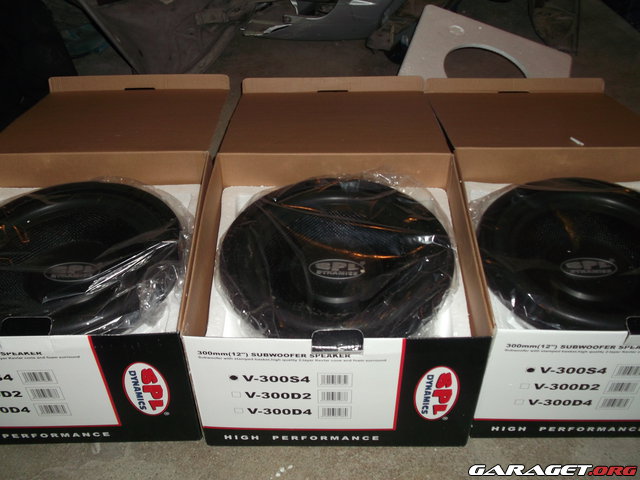

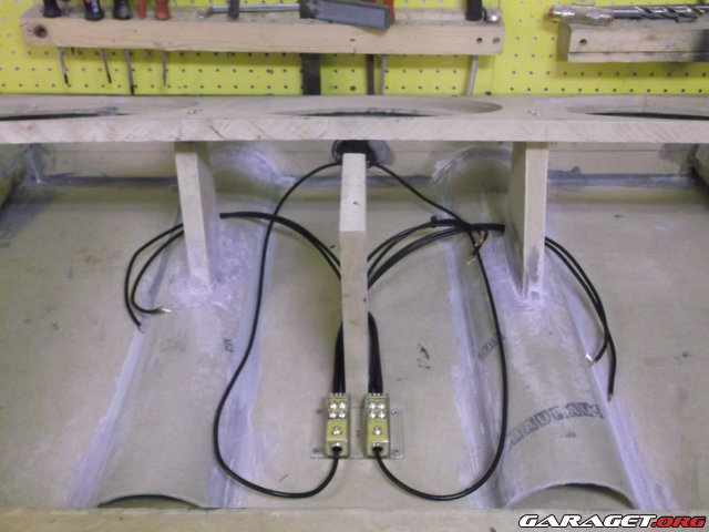

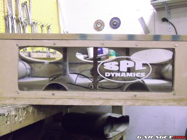

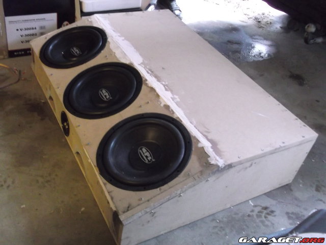

Nu är bygget nästan klart, tog två kvällar ungefär, smile
Det som fattas nu är lite grövre kablar, slipa ner lite spackel och måla&klä lådan.
https://www1.garaget.org/gallery/images/181/180214/180214-a84b62bdce48288e3502597f6ed8dca9.jpg
3st SPL Dynamics V-300S4 12" !
https://www1.garaget.org/gallery/images/181/180214/180214-8e76a8b716b28c508286bbb87ae93a0e.jpg
Insidan
https://www1.garaget.org/gallery/images/181/180214/180214-01c0fcb6e6d1ccf5012090f98069142e.jpg
Kabeldragning
https://www1.garaget.org/gallery/images/181/180214/180214-62219b1cdd88873d6f308221de690349.jpg
På en av SPL dekalerna fattades "I" på Dynamics, men det kommer en till på plexirutan
https://www1.garaget.org/gallery/images/181/180214/180214-7d7e43bfd56eb461492fb92c7bd5cebe.jpg
Första ihopmonteringen framifrån
https://www1.garaget.org/gallery/images/181/180214/180214-1b5f4a28987243c1f0a98ec833430d73.jpg
Testspelade den också, dunkar på som fan inne i bilen !
Fick dock ingen bild på när den var i bagageluckan, men när den är klädd osv så kommer det också smile
