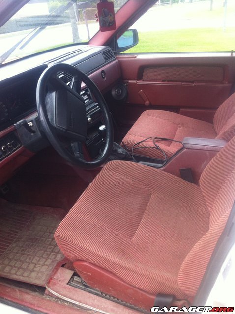

[img]https://www1.garaget.org/gallery/images/174/173186/173186-2bf430b91ca1ca62a7166d464e3daa3b.jpg[/img]
Precis köpt den, och solen skiner ute smile

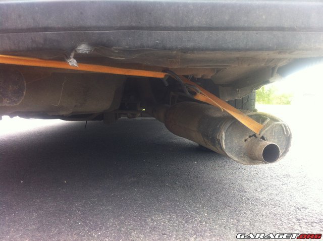

Hissade upp bilen och kollade höger sida, såg helt okej ut, avgassystemet hänger i ett hundkoppel, men förövrigt såg det bra ut.

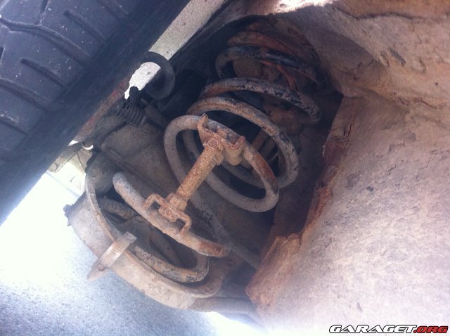

hissar upp vänster sida, och fjädern bak trillar loss, fan också, varken jag eller Mulle meck, min meck polare, vill stå och trycka in fjädern mot fästet när den 1300 kilo tunga klossen ska ner.
Domkraften var självklart sönder så man kan ej sänka långsamt, utan enbart neråt med fullkraft...sad
Går ut på gården och kikar, hittar ett järnrör, hmm man behöver ju något som stöder mot fjädern med...
Hittar en gammal rutten gympasko ute, och resten är historia, med detta makabra, låtsasben så pressas fjädern med säker distans in på rätt plats, och bilfan kan dunsa ner.
Imorn blir det plocka en ny fjäder.
