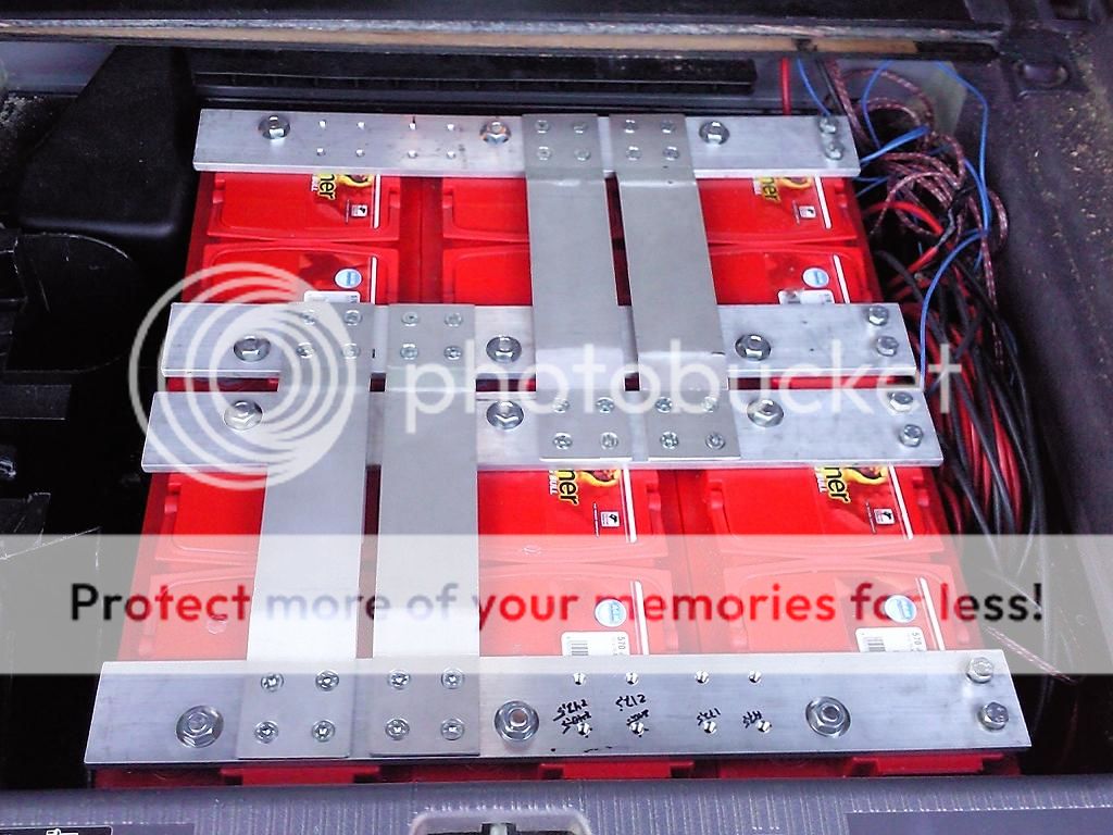

För du ska kunna spela lagom: ett batteri på originalplats
För du ska kunna spela som fan: så många du har plats och råd med.
I baljan på din A-klass får man iaf plats med 6st 70ah batterier.

2st 38ah låter lite i minsta laget om du ska vrida på riktigt duktigt, dock så har ja inte full koll på hur strömslukande mtx-steget är heller dock. Det är ju isåfall bara att installera steget & batterierna och kolla hur lågt volten sjunker när du spelar smile
Ang. "ställningen" så är det alu-skenor som man kopplar ihop batterierna med, brukar va lättast så än att dra kablar & polskor när man har många batterier smile
Okej vart får man tag på sånna skenor ? smile
Jadu, bara att valsa upp till någon plåtslagare eller liknande, dom borde ha smile Men ska du ha två små extrabatterier bak så kan du ju lika gärna koppla ihop med kablar smile

jag hade iaf utöver batteri på originalplats haft två extra 70-100ah batterier till såpass stort steg.
Och som Cgee skrev så är det aluskenor, de som går över fick bockas för det inte fick plats o ha alla på rad och killen som ägde bilen hade tillgång till allt på jobbet så istället för kablar drog han till med större alu-bitar.
