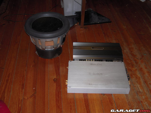

Nu när det är så mycket strul så tänkte jag visa något annat intressant, nämligen lite av de stereogrejer som ska in i bilen någon gång. smile
https://www1.garaget.org/gallery/images/20/19698/19698-91e36f4b183ec49a60fcc1975f5e52a9.jpg
Det är saker som jag har samlat på mig sedan bygget började.
Basen är en JL Audio 13w7, en riktigt trevlig pjäs!
Det stora slutsteget är ett Helix monoblock, vet inte så mycket om det men förhoppningsvis så kommer det låta bra tillsammans med JL-basen.
Framsystemet kommer drivas av två stycken DLS A5, tre-kanalssteg där ena steget driver diskanter och middarna i en dörr, det andra driver mellanregister och middarna i den andra dörren.
Det kommer rocka som fan! smile

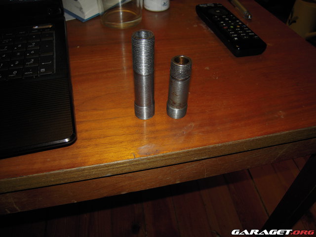

Den nya nippeln är klar!
https://www1.garaget.org/gallery/images/20/19698/19698-f0daa0bff3586769d385f02b458bb654.jpg
Den är längre än den gamla så den kan skruvas in längre upp i gördeln och det finns gott om gängor till filtret. Samt det viktigaste, att den är rak....förhoppningsvis. Det märks imorgon vid monteringen.

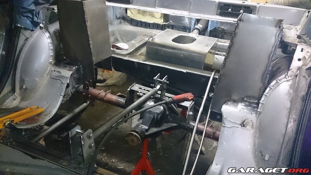

12 juli 2013
Semesterns första uppdatering.
Det har mest varit städning och annat som tagit upp tiden den här veckan. Det har blivit några timmar på kvällen, men inte mycket mer än så.
https://www1.garaget.org/gallery/images/20/19698/19698-587b24fe9fc9280c0678bec6f65958cb.jpg
Det andra tornet är på gång. Det är inte riktigt säkert att de blir så här höga. Jag ska göra ett enkelt fäste till stötdämparna nästa vecka så får vi se om de blivit onödigt höga. Många andra har sina stötdämpare monterade bakom axeln vilket gör tornen lägre. Jag har följt en design från en rallycross-bil bl.a. och därför har jag byggt så här. Tre-länken är bara lätt punktad men så fort tornen är klara så ska jag började med den ordentligt.
Det ska även bli ett förstärkningsstag mellan tornen och golvet, så det blir nog stabilt och bra.

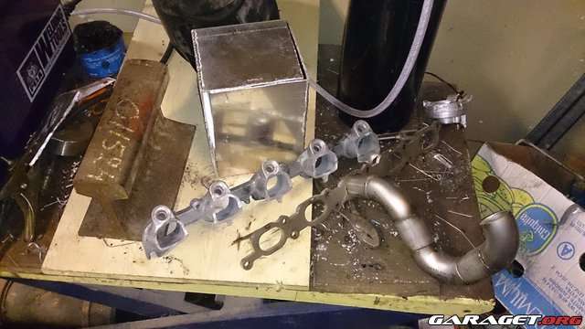

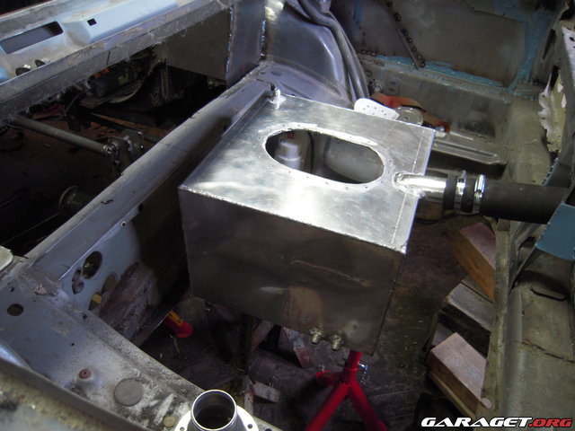

Nu i väntan på en ny mapsensor och material till bränsletanken så funderar jag lite på höstens delprojekt. Nytt insug och bygga klart grenröret ser ut att bli sysselsättningen.
https://www1.garaget.org/gallery/images/20/19698/19698-5de212e5d77b001eeba702f7ae3baebb.jpg
Med lite tur så går det att använda fläns och spridarhylsor från originalgrenröret. Kanske inte lika snyggt som ett byggt helt från scratch men det sparar pengar och kanske lite tid också. Det märks när jag börjar måtta in rören sen.
Ska bestämma mig för vilken turbo jag ska ha så jag vet hur och var den ska monteras. Blir ingen gigantisk sak men helt klar större än 13G-turbon som satt i bilen från början. smile
På bilden syns även den nya interna catchtanken. Den gamla tanken fick offra två hörn.

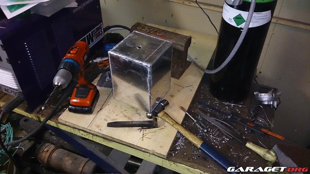

Jag har även fått hem alla delar till den nya tanken. Det enda som saknas är tre aluminiumrör som ska gå från catchtanken ut till anslutningarna på utsidan. Får se om jag har något lämpligt i gömmorna. Det är kul att svetsa lite med TIG:en igen också. smile
https://www1.garaget.org/gallery/images/20/19698/19698-5c8631d86340eb1c6fe31e318f033889.jpg
Hoppas bara att gasen räcker till att bygga klart tanken. Har inte riktigt utrymme i den här månadens budget för en ny flaska gas.

https://www1.garaget.org/gallery/images/20/19698/19698-86883cf1e1d8a0097c5a7278103e0ed1.jpg
Så här långt är jag kommen med grenröret. Det kommer bli lite småpilligt att svetsa men jag tror det kommer att gå fint.
