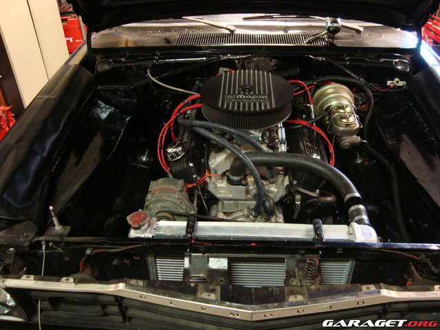

Här har varit dött ett tag. Det beror på att jag har tillbringat all tid i garaget...
Så i kväll small den igång!
Blir gött som fan.

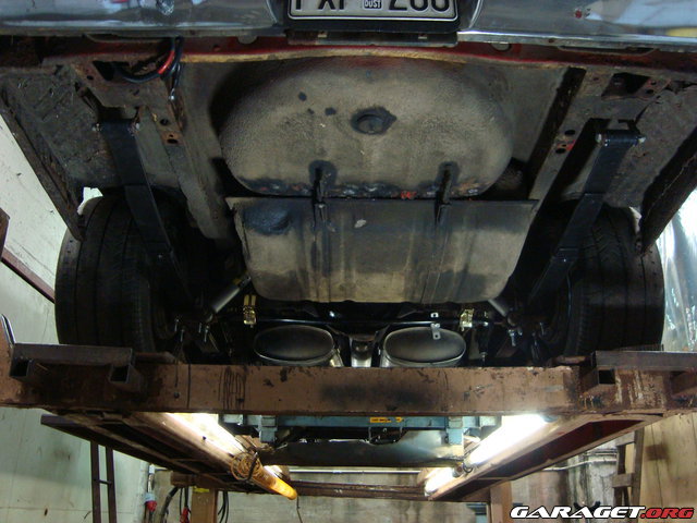

Sen var det upp på liften för byte av bladfjädrar och bygge av avgassystem.
Fjädrarna sitter fint! Hotchkis is the shit!

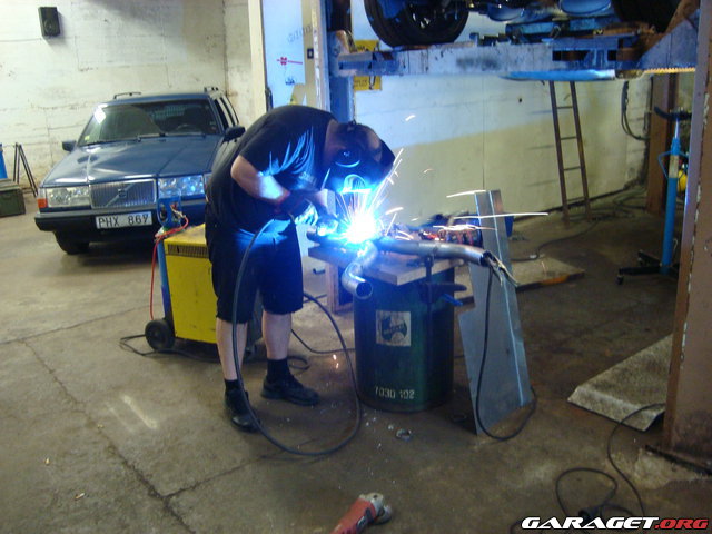

Otto kom till undsättning när det var dags för avgasbygge
https://www1.garaget.org/gallery/images/107/106874/106874-a64335ec91664ff1edef80b916349f29.jpg
https://www1.garaget.org/gallery/images/107/106874/106874-adb41249a12a4a44eba4afad9cdcddba.jpg
Såja... bara slutrören kvar

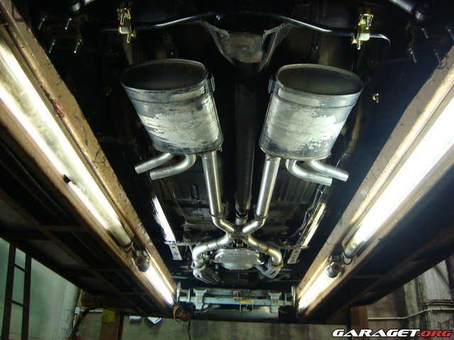

Avgassystemet är färdigt
https://www1.garaget.org/gallery/images/107/106874/106874-18ea11100120d8256119ca5c04a58717.jpg
Utblåsen sitter fint

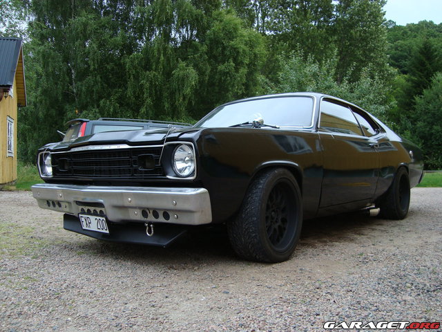

Har hunnit med att vara hos Besikta och blivit fotad för Bilsport.
Fick 2st 2:or Glapp i spindelled (det var någon som glömde fetta den) och anliggande broms fram båda sidor. Insåg att jag hade glömt justera dom nya bromsgrejorna...
På väg till besiktningen började den gå som en potta skit... Helevete!
Det visade sig vara en trasig tändkabel.
https://www1.garaget.org/gallery/images/107/106874/106874-0f949f39a4b0cdfb849338852adf2b54.jpg

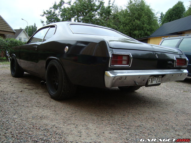

Så här står den hemma på gården efter en liten provtur.
Mycket kvar men nu går den på alla 8 i alla fall.
https://www1.garaget.org/gallery/images/107/106874/106874-df32ad33b70b24c4d3736eb83a47dcdb.jpg
Besiktningsljusen på...
Nya fälgar har trillat ner med cool
https://www1.garaget.org/gallery/images/107/106874/106874-c8b6c1671fea930b0b1c7d8060e5510f.jpg

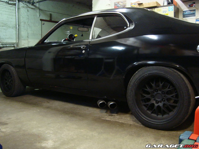

Dina ljuddämpare.
Har du också använt dämpare från corvette c5 för att få sidepipes?
Kul isåfall, två mopars ...... Gubbarna blir galna!
135 Inlägg
13 augusti 2013
crille_hallden skrev:
Dina ljuddämpare.
Jajjamän! Trodde faktiskt det bara var jag som var tokig nog att göra det.. haha
MoPar or no car
28 Inlägg
13 augusti 2013
Var ju perfekta dämpare för detta! :-)
Jag hade de liggandes på vinden och när jag fick se dem så sa plånboken, tack så mycket.... ;-)
