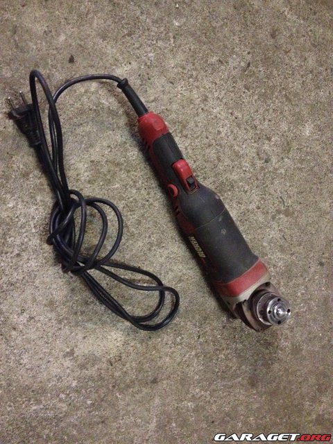

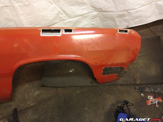

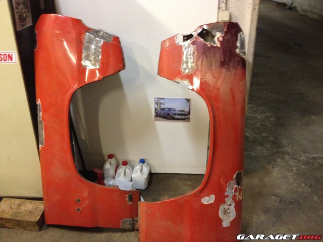

Lovade bilder på den påbörjade skärmen...
http://www1.garaget.org/gallery/images/ … 666d9c.jpg
Lägger igen positionsljuset, det var ganska mjukt runt det...
http://www1.garaget.org/gallery/images/ … 54beda.jpg

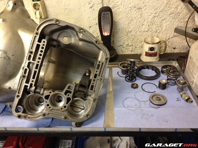

Främre "trumman" isär. Kolven och övre ringen ska modifieras.

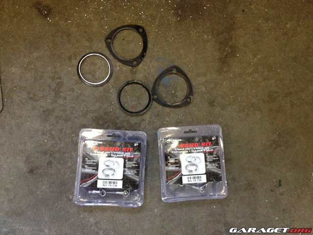

I helgen var vi på den obligatoriska Åby-dragracingmarknad i Norrköping.
Hittade allt jag "behöver" utom ett cowlinductionscoop...
http://www1.garaget.org/gallery/images/ … 84ddfb.jpg
Kardanring, Aeromotive A-1000 regulator, multitång, Edelbrock 1791 elpump, autobahn88 filter

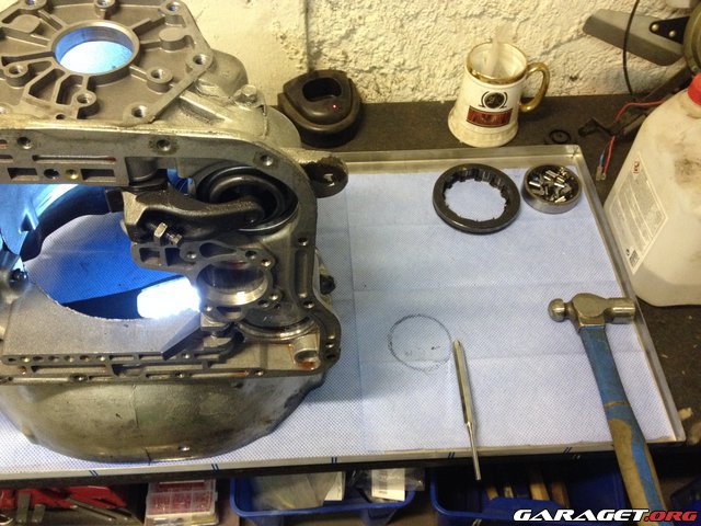

Det går sakta... Men det går framåt.
https://www1.garaget.org/gallery/images/107/106874/106874-c7b6eddff09a718a078ad2f29ab226a5.jpg
Spragen ute.
https://www1.garaget.org/gallery/images/107/106874/106874-2feb07d2020511df566d763609713dce.jpg
Alla kolvarna ute med. Nu är huset "tomt". En rengöring sen är det dags att sätta ihop. Kolvarna och accumilatorn ska modifieras så dom blir stumma.

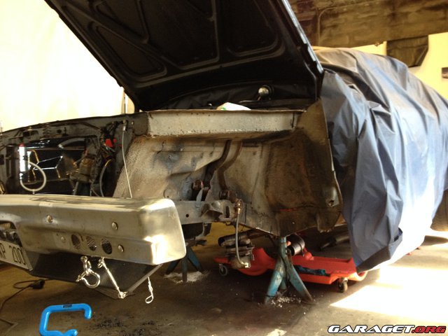

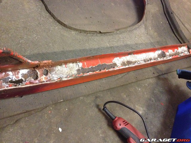

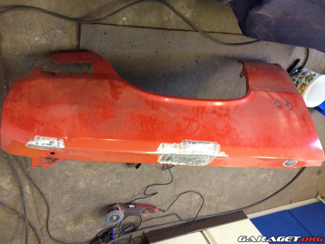

Lite tid i garaget idag:
https://www1.garaget.org/gallery/images/107/106874/106874-775c88471cbf66a34a0966a00aa7f68f.jpg

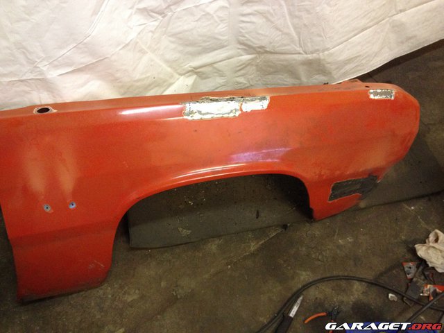

Lagt i hålen på sidorna. Nu är det bara ovansidan kvar.
https://www1.garaget.org/gallery/images/107/106874/106874-6ab2b0b04444534dad77bbdbf5898960.jpg
Börjat på andra skärmen... Jävlar va snyggt lagat och sen täckt med spackel...
https://www1.garaget.org/gallery/images/107/106874/106874-57a834712e6e074c6edc6a7374b19415.jpg
Här va det tomt... nåt på gång? cool

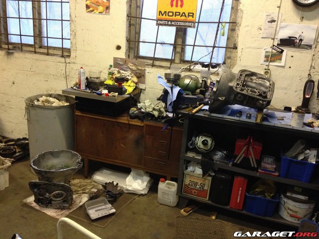

Helgen har varit riktigt produktiv!

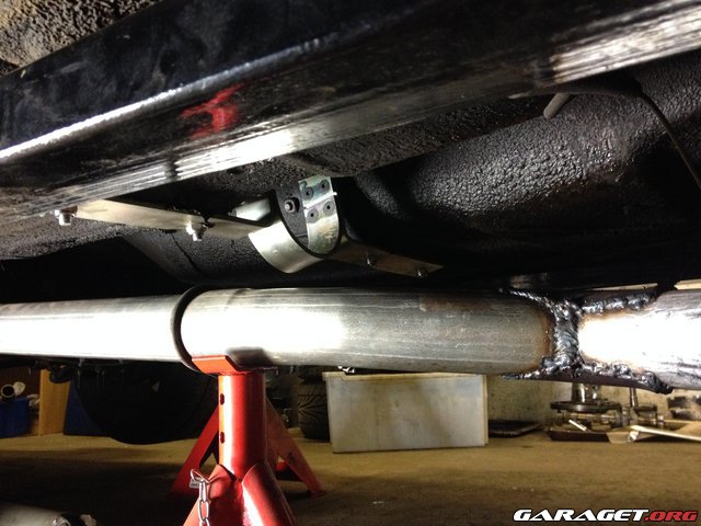

Fredag:
https://www1.garaget.org/gallery/images/107/106874/106874-f072ac736655763c1f9cd8c5091eba03.jpg
Skulle bara ställa i ordning för lördagen... sen satt kardanringen där.
Lördag:

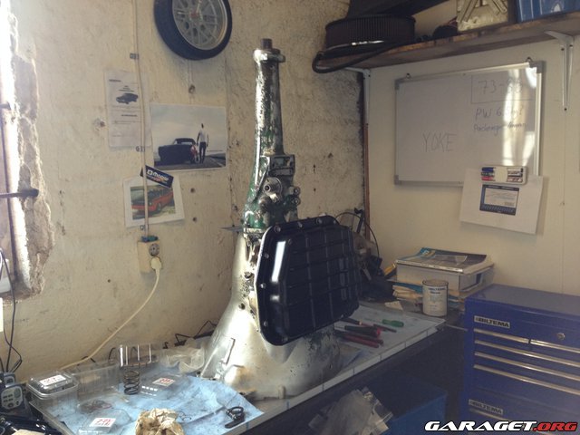

https://www1.garaget.org/gallery/images/107/106874/106874-869808a615c439428495e67708b0051f.jpg
Lådmeck
https://www1.garaget.org/gallery/images/107/106874/106874-f91bcbab4af48801952bbb5baffd73a7.jpg
Jodå båda lådorna ihop (Kromgrills 904 med) Bara justering av banden kvar.

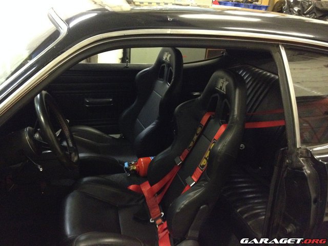

Söndag:

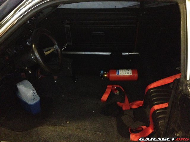

https://www1.garaget.org/gallery/images/107/106874/106874-7714efbb8abb0c3c1cb9913fa1208834.jpg
Nya stolar! cool

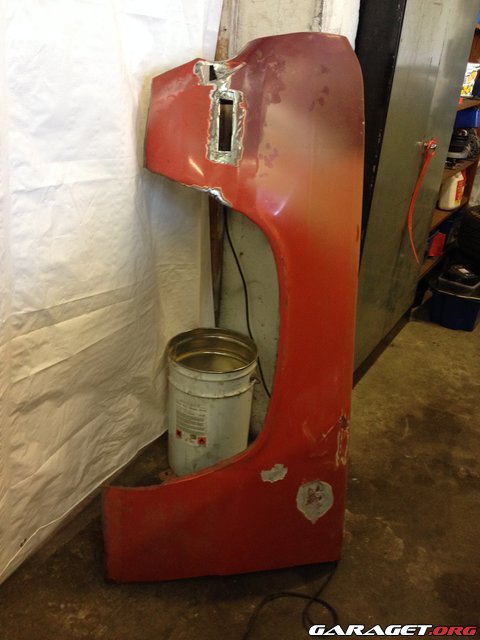

Vänsterskärmen är ROSTIG...

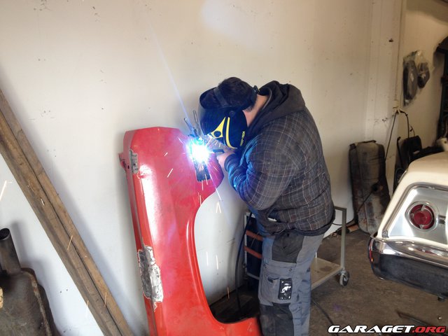

https://www1.garaget.org/gallery/images/107/106874/106874-1493985a193f3d2199cc0f3416a82a76.jpg
Tur man har vänner som KAN svetsa...

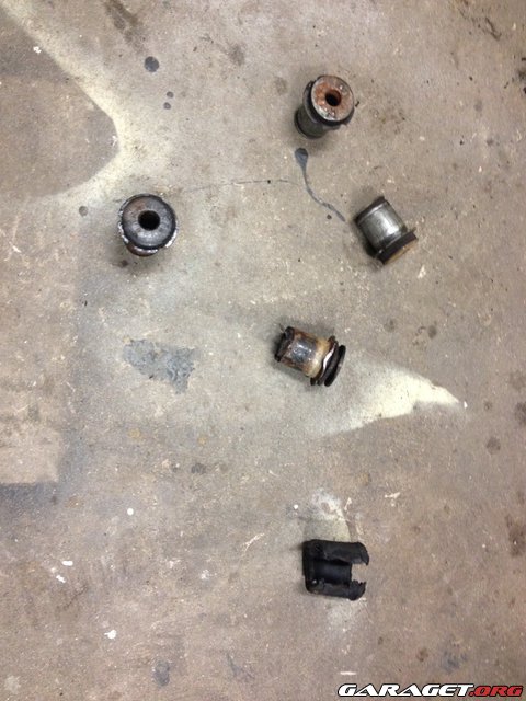

Tog beslutet att riva framvagnen och byta alla bussningar och dammskydden på spindellederna.
https://www1.garaget.org/gallery/images/107/106874/106874-68dc6602bc2bee08fbee859663c6d461.jpg
Fina gamla bussningar.

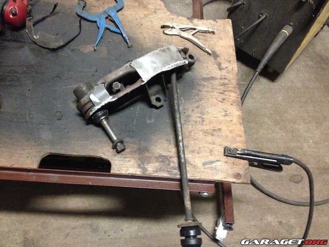

Passade på att rikta, ta bort lite glapp och förstärka dom undre länkarmarna
https://www1.garaget.org/gallery/images/107/106874/106874-f3a90a6b4b133951aa65f5183ba34c58.jpg

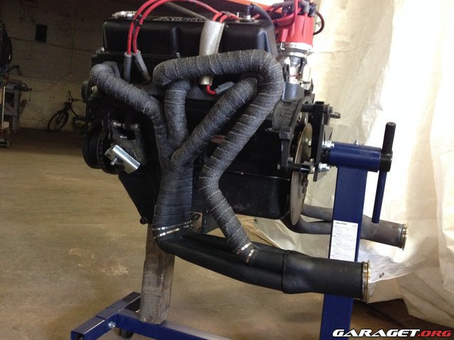

Ombyggda headers
https://www1.garaget.org/gallery/images/107/106874/106874-6cbbf6074925044abb95184e17bc323d.jpg
Lindade och lackade
