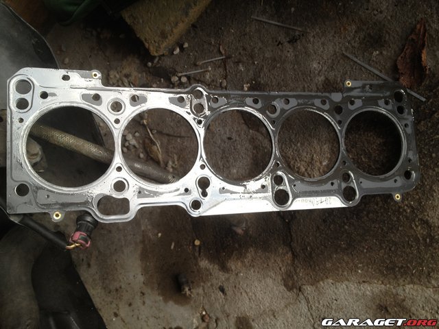

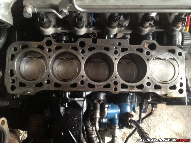

lyfte av toppen idag, ser ut som att jag måste plana toppen då det har läckt olja genom packningen lite här å där,
https://www1.garaget.org/gallery/images/38/37098/37098-506aa541acf650e08f5bb09ed6718de1.jpg
https://www1.garaget.org/gallery/images/38/37098/37098-fc9109b29477ef6456db090b494ea03f.jpg
här ser man oljan på packningen, ser likadant ut på båda sidorna!

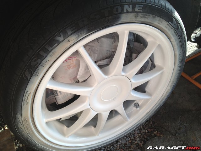

hittade en vit spray burk och hade tråkigt så jag lacka om fälgarna smile
https://www1.garaget.org/gallery/images/38/37098/37098-078648f1fab48389661685ddc4ed9276.jpg
Däcken ska slängas för dem e helt blanka därför täckte jag inte dem!
