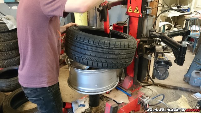

Vart en uppsättning nya däck smile

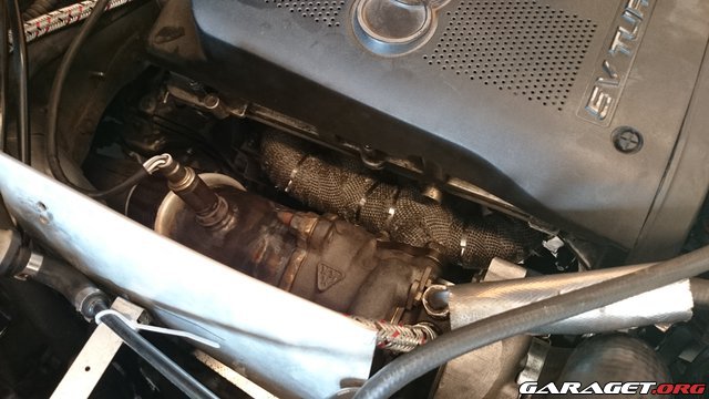

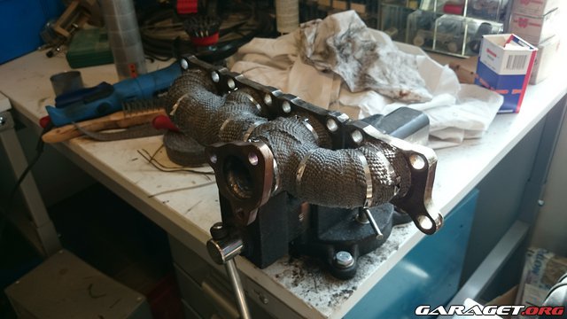

Fick grenröret svetsat igen och så lindade jag det med glasfiberbandage i hopp om att värmen skall spridas bättre.
https://www1.garaget.org/gallery/images/66/65039/65039-044238615e0e126c5e5bf5ed735b9cc8.jpg
Vackert!

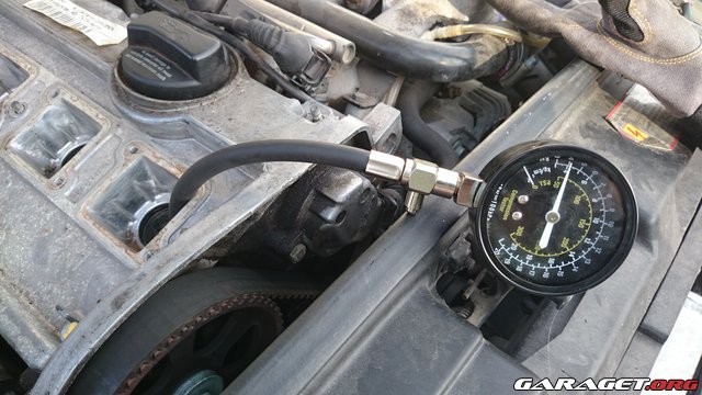

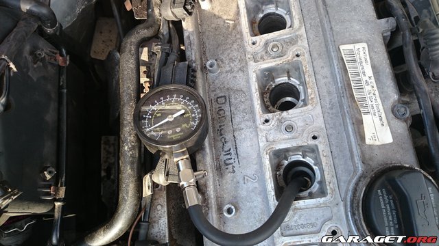

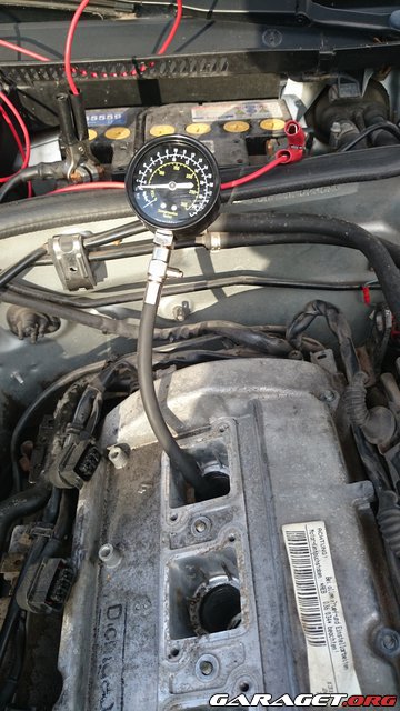

Sååå, då har jag äntligen fått arslet från soffan och börjat med andra bilen! smile
För den som inte har följt med projektet så ska jag renovera och sätta smidda stakar och kanske kolvar i denna motor, sen hamnar den i min Quattro smile Lite motorstyrning till på det och annat smått och gått så lär det bli en rolig bil wink

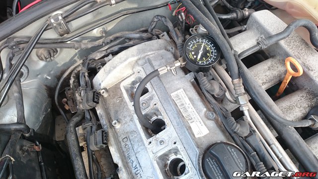

https://www1.garaget.org/gallery/images/66/65039/65039-f8aff1bfc6e96bd8dfc7c7b361c530c6.jpg
Cyl 1: 4Bar
https://www1.garaget.org/gallery/images/66/65039/65039-8d3de371b407855eda18b0de76f038e2.jpg
Cyl 2: 3Bar
https://www1.garaget.org/gallery/images/66/65039/65039-896600aea7366f6a65b9307b9eb7ab82.jpg
Cyl 3: 7Bar
https://www1.garaget.org/gallery/images/66/65039/65039-966a2793f2174858d3811d7bbeb7dc3a.jpg
Cyl 4: 3Bar
Efter komptestet tyder det på att toplockspackningen är problemet! Motorn går snällt runt och inget som slår i toppen. All Clear!

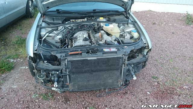

https://www1.garaget.org/gallery/images/66/65039/65039-af9f2bf4142e4c861affed8d0a5701cf.jpg

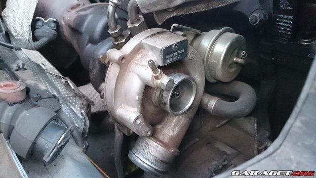

Plockat bort Fronten, Intercoolern, tryckrör & lyktor. Tömt kylaren och kopplat ur allt kablage från motorn.
https://www1.garaget.org/gallery/images/66/65039/65039-213bad0b375b454c82ebcfb93b8a5824.jpg
Sitter tydligen en utbytt turbo så den borde vara fräsh!

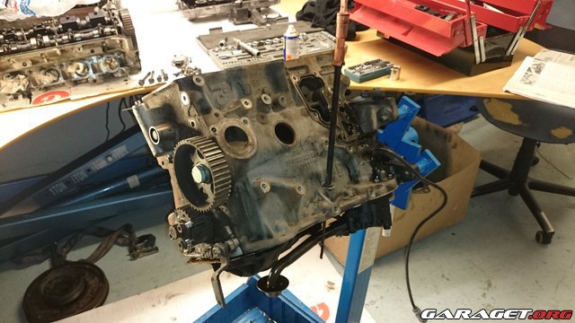

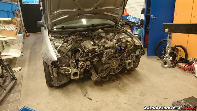

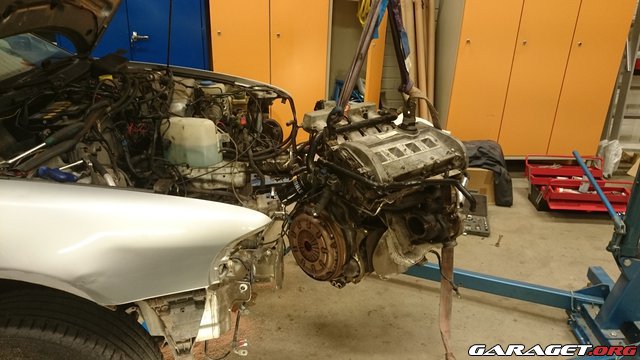

https://www1.garaget.org/gallery/images/66/65039/65039-ba92531c7b646ee61589055c2fe6d7b8.jpg
Dags att plocka ur motorn!
https://www1.garaget.org/gallery/images/66/65039/65039-cea8a0c148ecd215193221b98b76da99.jpg
Gick ju bra det här (halv 1 på natten)

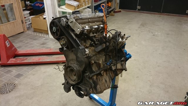

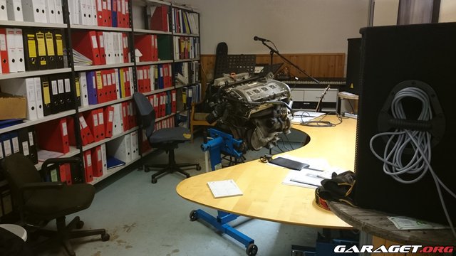

https://www1.garaget.org/gallery/images/66/65039/65039-4d88c3aaa21d1dcb002c04776468495d.jpg

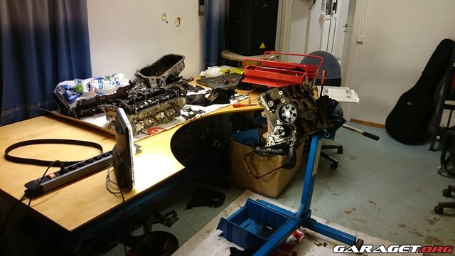

Ställde motorn i reprummet som är i samma lokal som jag skruvar i. Där får den stå och skämmas tills jag har tid att skruva isär den smile

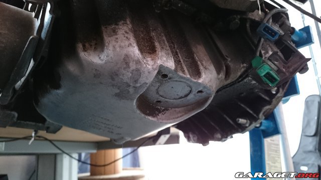

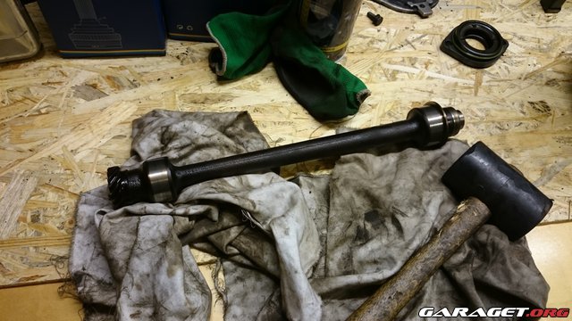

https://www1.garaget.org/gallery/images/66/65039/65039-fd972e5aeab3fc08e73ea0b4c3a50d4e.jpg
Sen när har en -96a plats för oljenivåsensor?
Gick rätt bra att plocka ur motorn, dock hatar jag dom nedre bultarna på växellådan.. kunde man inte placerat växellådan 3cm längre bak..

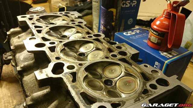

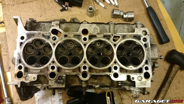

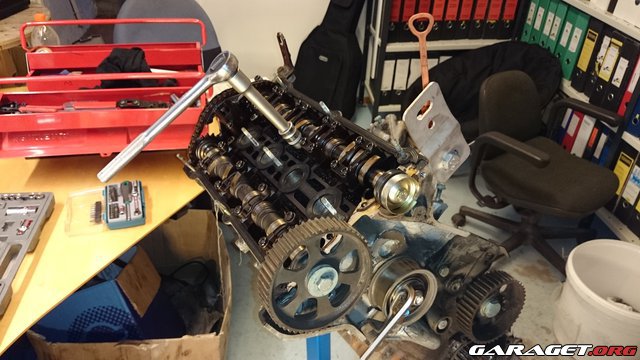

https://www1.garaget.org/gallery/images/66/65039/65039-ceea1f1279f8c281d24d0dff8e7200d0.jpg
Demonterar Toppen

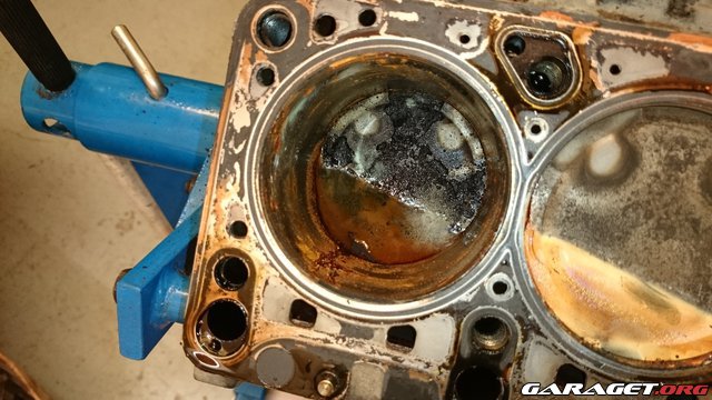

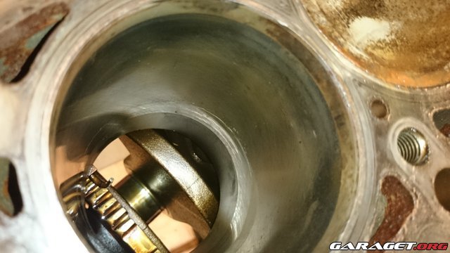

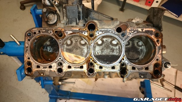

https://www1.garaget.org/gallery/images/66/65039/65039-a8b7b02b04bd0b8f6f037668c3eb2032.jpg
Lite vatten i sisat cylindern efter tvätten, packningen var orsaken till det dåliga kompet.

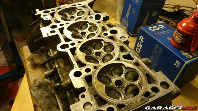

https://www1.garaget.org/gallery/images/66/65039/65039-a27c17ce80927e59c41d92809e3f546f.jpg
Syns att sista cylindern har släpat efter ett tag
https://www1.garaget.org/gallery/images/66/65039/65039-ce175db51a3fe1ac0ee604b49efa1a48.jpg
Lite puts så blir den nog bra smile
https://www1.garaget.org/gallery/images/66/65039/65039-609eab5bab3f6e58dce96edef32298f4.jpg
Ett snart tomt block

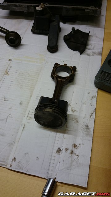

https://www1.garaget.org/gallery/images/66/65039/65039-41e3da11007318b6f33d5f6b4a93b5bb.jpg
Första kolven ur
https://www1.garaget.org/gallery/images/66/65039/65039-863f6d0a5302c163dffb854c7ce02e73.jpg
Lite slitet så räknar med att borra till nästa överdimmension och sätta nya smidda kolvar smile

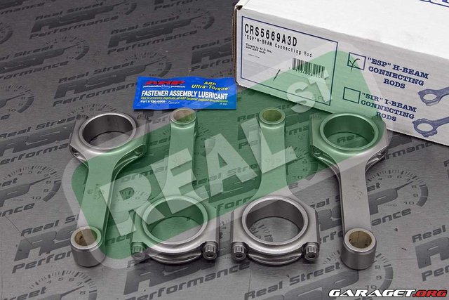

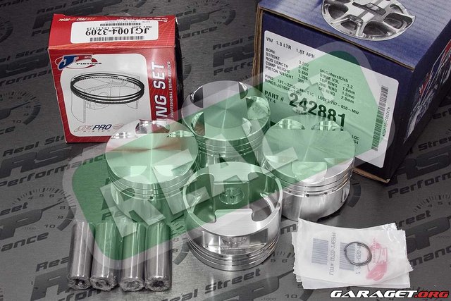

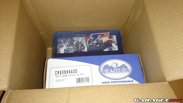

En liten men viktig update! Har beställt hem Smidda Kolvar och Stakar till motorn smile
https://www1.garaget.org/gallery/images/66/65039/65039-e55cb2f9049f929bac1cba320ad7a4f2.jpg
JE 242881 81,5mm Smidda kolvar
https://www1.garaget.org/gallery/images/66/65039/65039-8441972560786de72ff7a7859e7e51cd.jpg
Eagle CRS5669A3D
Inte billiga men lika bra att satsa på bra grejjer smile
// Pexi

https://www1.garaget.org/gallery/images/66/65039/65039-66b324c5ad5bddea9987a31bf1053823.jpg
Då har första paketet anlänt smile
https://www1.garaget.org/gallery/images/66/65039/65039-fd3a5e47660147a1094a390789ba0a26.jpg
Riktigt fina kolvar och kombinationen kommer bra att hålla för de mål jag har smile

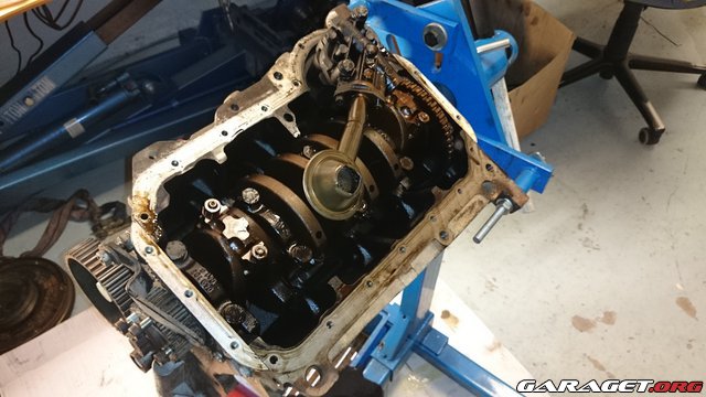

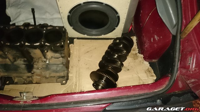

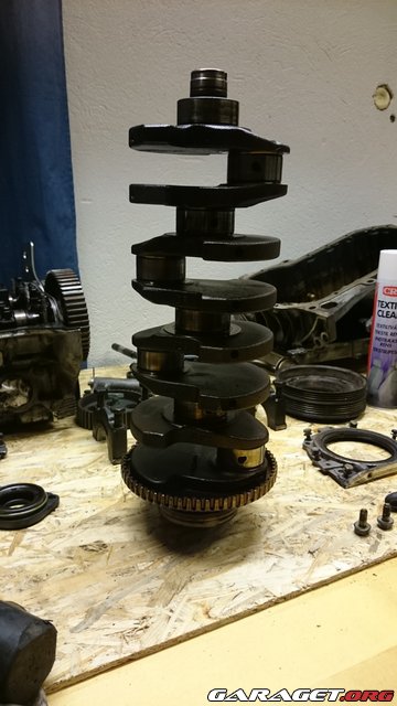

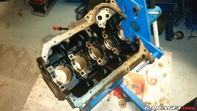

https://www1.garaget.org/gallery/images/66/65039/65039-46a6a3a12d857bd7cb2881a5465ecfa1.jpg
Veven och alla kolvar och stakar ur!
https://www1.garaget.org/gallery/images/66/65039/65039-12240fb0bb680f85ee1ed6fe11be5c65.jpg
Mellanaxeln
https://www1.garaget.org/gallery/images/66/65039/65039-17615383b7c65763eda60d701668bff5.jpg
En nästan tom botten.

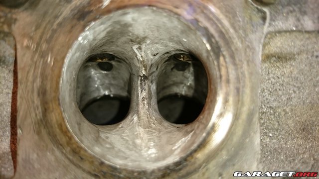

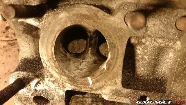

https://www1.garaget.org/gallery/images/66/65039/65039-7189ccb06024aaa9130707693601b8ad.jpg

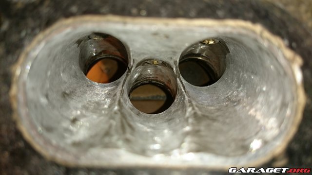

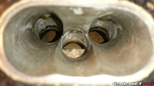

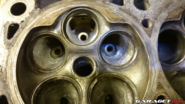

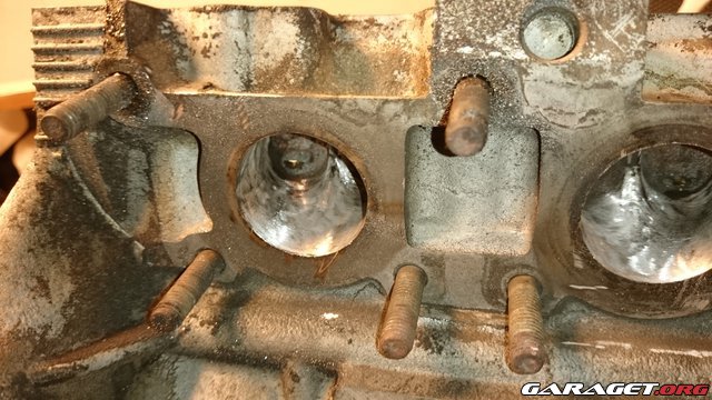

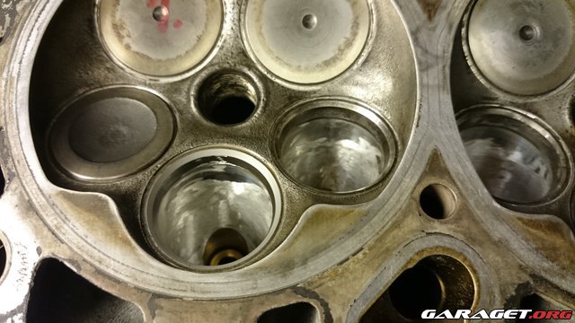

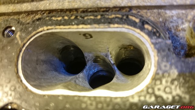

Oj, här hände det något cool Jag som inte skulle göra något med toppen och så efter lite youtube tittande beslutade jag att gå igenom den då den ändå är bortplockad smile

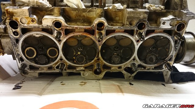

https://www1.garaget.org/gallery/images/66/65039/65039-870b13692c94b9f8ae13f848f053af92.jpg
En tom topp

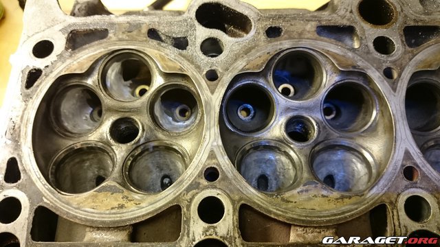

https://www1.garaget.org/gallery/images/66/65039/65039-6d3b79caf28ec63ff8012e6d2c5735ac.jpg
Grävde fram min Dremel kopia och började med 80 grit sandpapper.
https://www1.garaget.org/gallery/images/66/65039/65039-da592fe24d189809da0e14c5df9fd4ba.jpg
Än så länge bara 80 grit.
https://www1.garaget.org/gallery/images/66/65039/65039-b91df71ce9122cf69886e4ac7ccbdea4.jpg

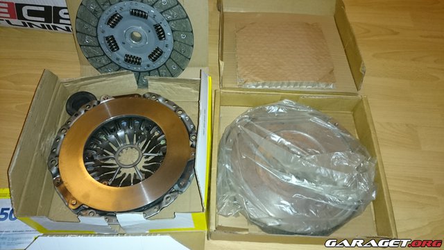

https://www1.garaget.org/gallery/images/66/65039/65039-f481bc433f54d8c57ffef8cbe6e3a196.jpg
RA4 conversion clutch kit big_smile

https://www1.garaget.org/gallery/images/66/65039/65039-e7824bf16bd64914bf2b5ba1a6c77aa7.jpg
Fortsättning med 120 grit
https://www1.garaget.org/gallery/images/66/65039/65039-ab00352f4eb1a8fb2b3c4daa688f0584.jpg
Följt av 240 våtslip förhand smile

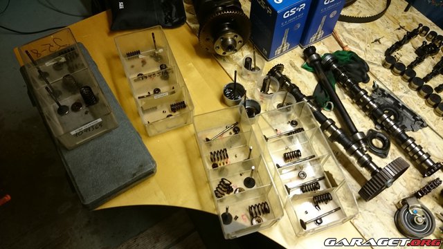

Nu börjar det bli brottom... Kommer inte få ha tillgång till mitt meck rum på jobbet så länge till...
Väntar ännu på vevstakslagren från Tyskland, sen kan jag föra alla delar för inslipning och borrning.
Imorgon ska jag försöka börja och göra klart insugssidan på toppen, och sen på onsdag slipa och polera förbränningsutrymmet och slipa in ventilerna...

https://www1.garaget.org/gallery/images/66/65039/65039-3e91a7c685676fdbc848b93bb65d8cf7.jpg
Bestämmde mig för att skippa slipning och polering av förbränningsutrymmet. För lite yta och för stor risk att förstöra ventilsäterna, så putsning med en mässingsborste till dremeln fick räcka.
Här har jag även påbörjat slipning av insugsportarna.
https://www1.garaget.org/gallery/images/66/65039/65039-15c16b8771654a1c0c5faec71125de86.jpg
Efter och före 80grit
https://www1.garaget.org/gallery/images/66/65039/65039-02238899f97344c6eb22bcf4efaabec0.jpg
Före, jisses vilka gjutmärken det är på väggarna.
https://www1.garaget.org/gallery/images/66/65039/65039-387f7905414cf9d2798eef82eec2f387.jpg
En runda med 80grit
https://www1.garaget.org/gallery/images/66/65039/65039-8ab91c6e7f23d2435c112522a81cfa29.jpg
120grit + 240vått får duga.
https://www1.garaget.org/gallery/images/66/65039/65039-6c61fbe874ddf29aba98405f86cb7b10.jpg
Avgasventiler, efter och före. Har även börjat slipning av ventilsäten.
https://www1.garaget.org/gallery/images/66/65039/65039-f8b688be11a2618f65fb8eaadc1c073d.jpg
Forden kommer lastad med hästar smile
Nu är botten och vev inlämnade till allmek här på åland. Ska försöka göra toppen klar i helgen och föra in den för planing på måndag, så borde ha alla delar till nästa helg smile Sen blir det bygga!
//Pexi

Söndagsjobb smile
https://www1.garaget.org/gallery/images/66/65039/65039-7e07d05bd2ff6fe79f04fd954b02a565.jpg

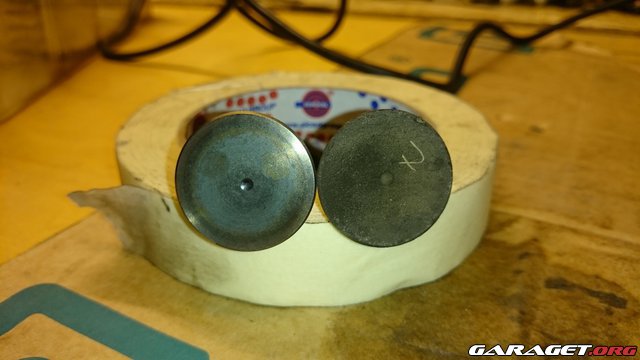

Lappa ventiler, 10-15min/ventil..
https://www1.garaget.org/gallery/images/66/65039/65039-f0a24e66586a4b3b25f9f3b65267caa3.jpg
Alla ventiler inslipade.

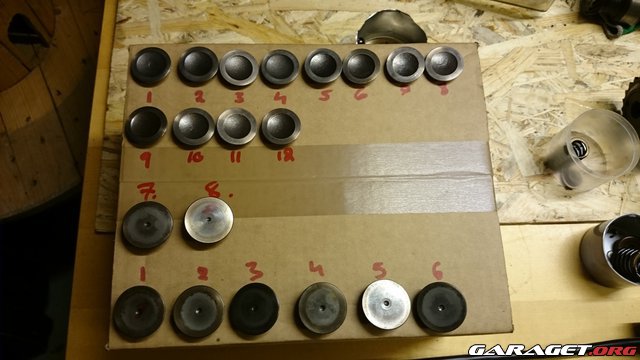

https://www1.garaget.org/gallery/images/66/65039/65039-4dbb56927b90a8d752a2e02e4baab252.jpg
Lättaste sättet att hålla reda på vilken ventil hör vart.
https://www1.garaget.org/gallery/images/66/65039/65039-011bdb3e72b412f116a6410affbfcbdc.jpg
Tömd igen!
Då var toppen klar och förd till allmek för planing. Borde kunna hämta den i mitten på veckan och börja montera ventiler så den är klar.
Blocket och veven borde jag få till helgen! smile
//Pexi
