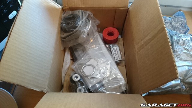

Då har jag beställt lite mera delar, denna gång från 034motorsport! smile
http://store.034motorsport.com/media/catalog/product/cache/1/image/e3ba88b75855daa593e751b7fe593e0b/R/e/RearDiffCarrierBushingDensity1.jpg
Diffbussningar - Track Density
http://store.034motorsport.com/media/catalog/product/cache/1/image/e3ba88b75855daa593e751b7fe593e0b/P/l/PlolySnubMount1_1.jpg
Snub Mount till främre motorfästet.
http://store.034motorsport.com/media/catalog/product/cache/1/image/e3ba88b75855daa593e751b7fe593e0b/D/e/DensityA4DrTransMount1a.jpg
http://store.034motorsport.com/media/catalog/product/cache/1/image/e3ba88b75855daa593e751b7fe593e0b/S/S/SS_MotorTrannyMts4.jpg
Växellådsupphängningar - Track Density
http://store.034motorsport.com/media/catalog/product/cache/1/image/e3ba88b75855daa593e751b7fe593e0b/P/o/PowerSteeringCooler.jpg
Kylare till Servon
Efter dessa delar är monterade så borde bilen vara redo för Mappning big_smile Ska bara kontrollera att bränsletrycket är ok !

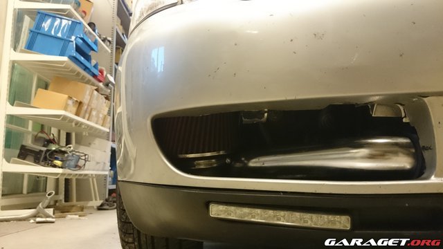

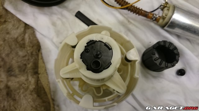

En liten update igen då! smile
https://www1.garaget.org/gallery/images/66/65039/65039-2e2519962cd7e949d7a5cbb1bf789b20.jpg

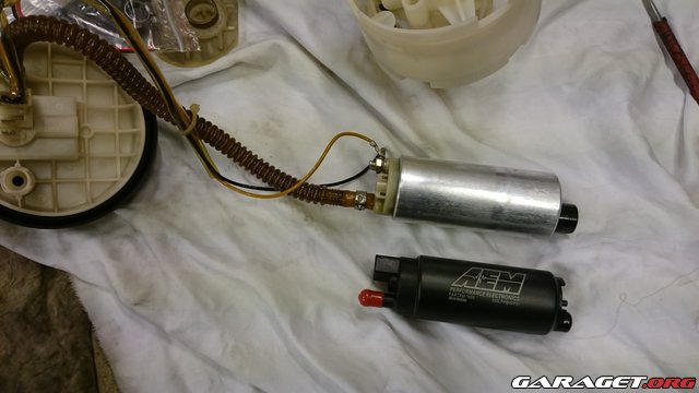

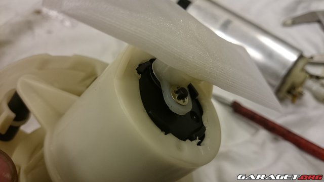

"det sitter en bättre soppapump i den"... Jo tjena! Efter att ha ägt bilen i snart 3år har jag aldrig kollat vad det suttit för pump i tanken. En ORIGINAL pump (8D0906091A), dock daterad 2010.
http://i.ebayimg.com/00/s/MTIzM1gxNjAw/z/Q3EAAOxy--NRsgbN/$T2eC16FHJFwFFZ4)f,ZcBRsgbM4fnw~~60_57.JPG
Första jag gjorde när jag kom hem var att beställa denna pump smile 320LPH vid 43psi. 290LPH vid 4bar vilket är över mitt behov.
https://www1.garaget.org/gallery/images/66/65039/65039-d1adb0df60e60d40ebf902c96f613402.jpg

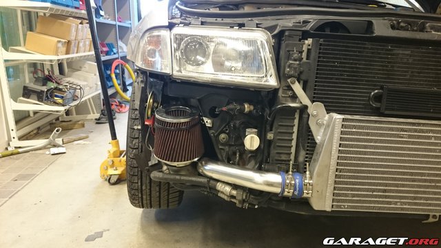

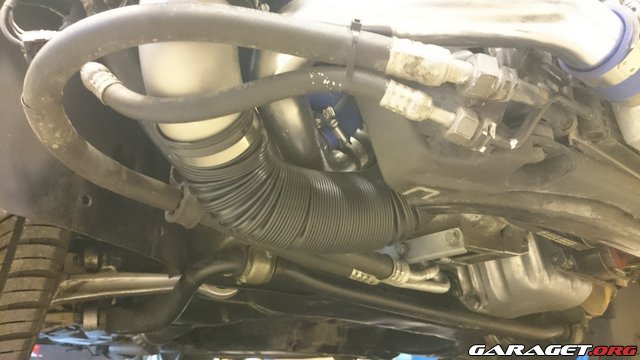

Fick även hem insugsslangen och den passade perfekt smile Ska bara plocka bort A/C-n så jag får rum med mitt luftfilter wink
https://www1.garaget.org/gallery/images/66/65039/65039-73cff83b87473c7b817c3c37de829df0.jpg
Hade problem med mitt temporära luftfilter att backpressure fick filtret att lossna och falla bort från turbon hmm Dock så stannade det på A/C pumpen lol
Så det blev 2 vinklar och en slangklämma för att hålla den på plats smile
//Pexi

har pumpen gått sönder eller ville du bara uppdatera?? de lägger säkert på lite ord för att få bilen såld lättare big_smile hehehe
nice att man kan få tag i en bättre pump. jag hade problem när jag ville skaffa en bättre. har två anslutningar till pumpen finns ej att få tag i :@
Originalpumpen räcker inte till mitt effektmål, inte ens i närheten tongue Tror den är under 100LPH (liter/timme).

aha då kanske det var ett smart val att byta då tongue

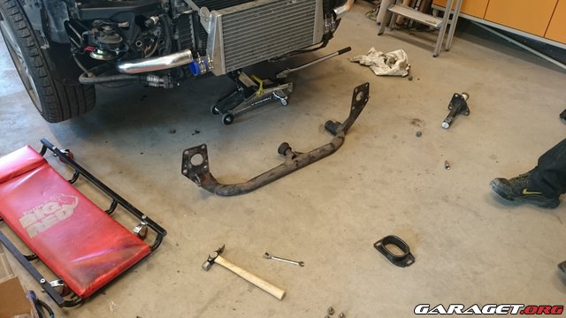

https://www1.garaget.org/gallery/images/66/65039/65039-b56679233f69a3533bb14fe2acba16f7.jpg
En låda med godsaker smile
https://www1.garaget.org/gallery/images/66/65039/65039-31fa58d2ad7c3e27bc394288c3b82077.jpg
034motorsport track density
https://www1.garaget.org/gallery/images/66/65039/65039-5775fdb00eb169c0162cee7924744083.jpg
Lite skillnad
https://www1.garaget.org/gallery/images/66/65039/65039-ac5d50a74423e93ea06618f7c8dd1938.jpg
Främre staget bortplockat
https://www1.garaget.org/gallery/images/66/65039/65039-50d5ee0d0cf706aa35a95064a8caadcb.jpg
Snub mount
https://www1.garaget.org/gallery/images/66/65039/65039-a557f315cceca4d81f076511b64eb9d8.jpg
Nu ska det nog bli stumt wink
https://www1.garaget.org/gallery/images/66/65039/65039-55d579215e30e0ab0e815a9f9effd38c.jpg
Servokylaren på plats smile

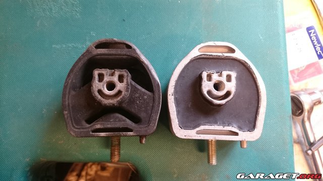

Jäklar vilken skillnad det blev med 034motorsport track density gearbox mounts.
Har bara diffens fästen kvar att byta.
Här har ni en liten jämförelse smile

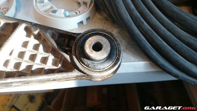

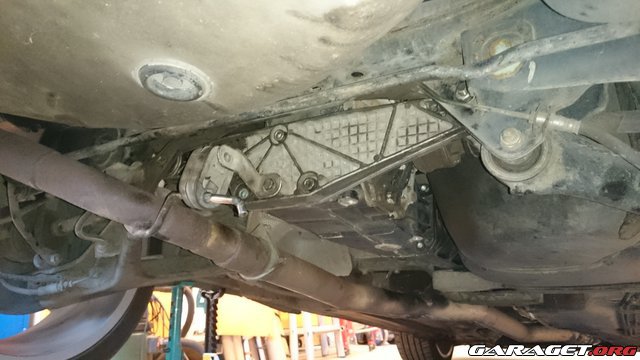

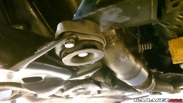

https://www1.garaget.org/gallery/images/66/65039/65039-b4539c4c28c5c8d0321096f6d84b75a9.jpg

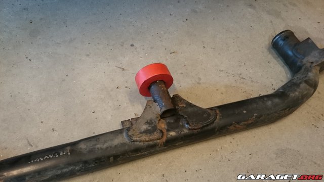

Efter en avbruten gängstång och mycket våld så är dom nya bussningarna i! Det är gånger som denna man önskar att man hade en press..
https://www1.garaget.org/gallery/images/66/65039/65039-2751b6f64189a7e1b7756309b860d993.jpg
https://www1.garaget.org/gallery/images/66/65039/65039-3e93a52f2d887cd3586bf795e810e74c.jpg
På plats igen!

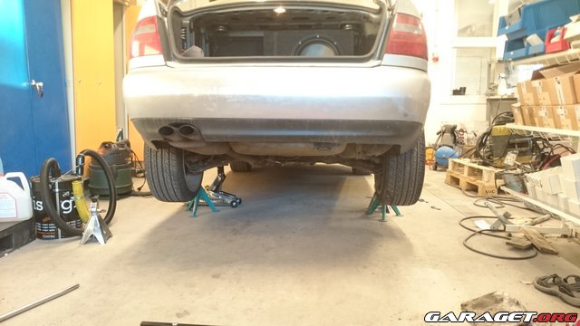

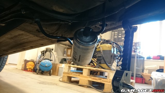

Passade på att byta bränslefiltret när jag ändå hade bilen upplyft bak.
https://www1.garaget.org/gallery/images/66/65039/65039-9c3d70dbfd624f0f9885d51f57c7592a.jpg
Så högt det går på mina pallbockar.
Fick bränslepumpen idag efter lite krångel med tullen....
Så den ska jag försöka plocka så fort som möjligt, ska dock dra en ny matning så är lite pyssel smile

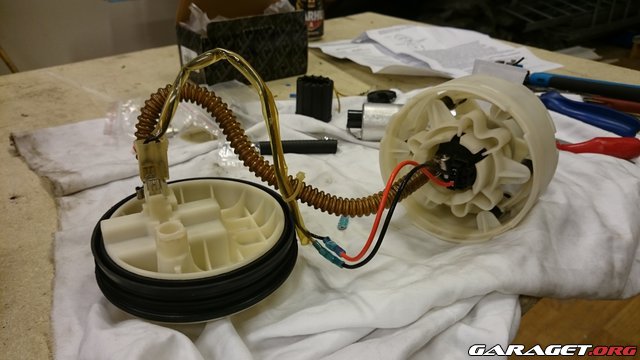

https://www1.garaget.org/gallery/images/66/65039/65039-fdcd52fb42ea93220e9394d84916f926.jpg
Gamla VS nya bränslepumpen
https://www1.garaget.org/gallery/images/66/65039/65039-1855c5ad9ec687a281e8fb5ae8e70dcb.jpg
Efter lite modifikation passade den smile

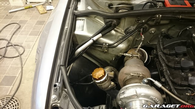

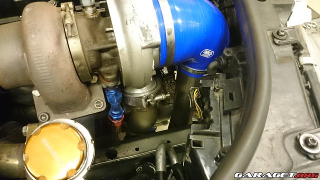

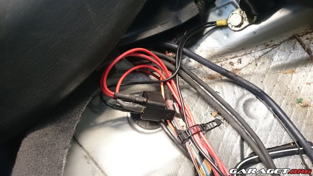

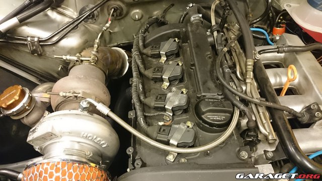

https://www1.garaget.org/gallery/images/66/65039/65039-58af380fe260a029097a60a835ae999d.jpg
Förlängt och dragit om kabeln till Startmotorn.
Nya slangar till WG.
https://www1.garaget.org/gallery/images/66/65039/65039-1742b0d46ffd956e9a0a3515e3b03644.jpg

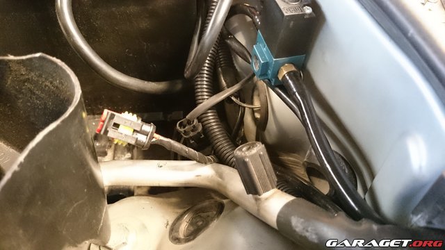

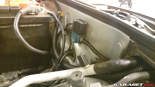

Omplacerat Laddtrycksventilen
https://www1.garaget.org/gallery/images/66/65039/65039-f6693b0ac21c86405ff73e67a12fe3d0.jpg
Tillverkade hållare för spolarna, blev rätt snygga smile
https://www1.garaget.org/gallery/images/66/65039/65039-7619c43f611643f7e4a5b015592202ef.jpg

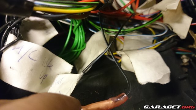

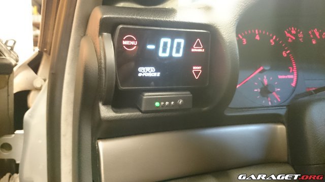

Lyckades hitta signalen från klimatkontrollen som säger när A/Cn är påslagen smile Svart med grå rand om någon undrar.
https://www1.garaget.org/gallery/images/66/65039/65039-cbb1bb2b32132750b1fb045a88784307.jpg
Kopplade även in knacksensordisplayen. Kan vara bra att ha smile (den nedre dosan)
Har även förberett kablage så jag kan köra laddtrycksstyrningen via MaxxECU.
Mappning bokat 7/7 08.00 big_smile

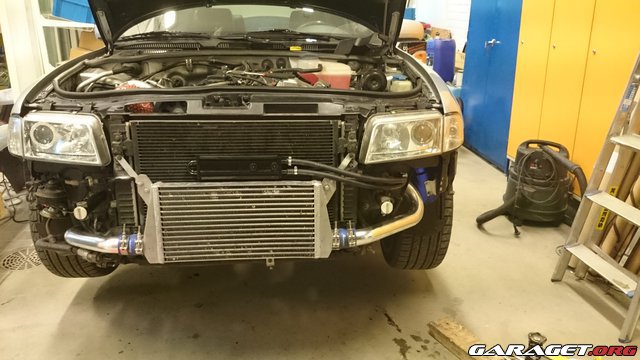

https://www1.garaget.org/gallery/images/66/65039/65039-04e9317f220e1fc75ebf4eabff38dd0a.jpg
Förlängt Screampipe
https://www1.garaget.org/gallery/images/66/65039/65039-a66be31aa89fdf8e62b9e78d941298ab.jpg
Hittade bästa stället för luftfiltret! smile
https://www1.garaget.org/gallery/images/66/65039/65039-c8f07aab34735d61cde5c86f371f47f9.jpg
Vilken tur att det finns flex-slang big_smile

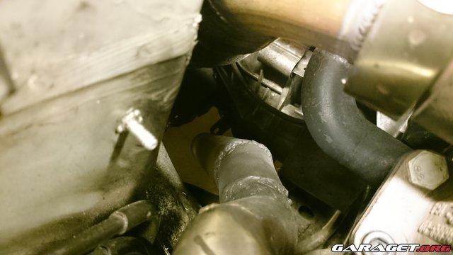

https://www1.garaget.org/gallery/images/66/65039/65039-15e959353de790a558da8765aec2583f.jpg
3" rör hela vägen ner då flex-slangen inte tål värmen från grenröret.
https://www1.garaget.org/gallery/images/66/65039/65039-ea20f7d1cc1c2f125bb585f7f71f8650.jpg
Börjar bli nöjd med helhetsintrycket när man öppnar huven smile

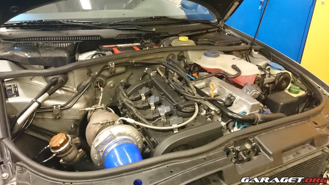

https://www1.garaget.org/gallery/images/66/65039/65039-ffc7d6c48a9f7a31ba3ea25f203f2b9f.jpg
Dolt men med bra luftflöde smile
Nu är det inte mycket kvar före mappningen smile

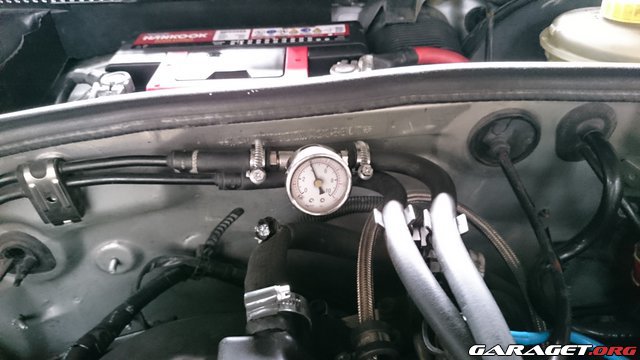

https://www1.garaget.org/gallery/images/66/65039/65039-cc054a15ffdd404f364ff295cabb69b6.jpg
Fixat bränsletrycksmätare smile

Styrning till laddtryckssolenoiden från MaxxECU

Separat matning och styrning till bränslepumpen

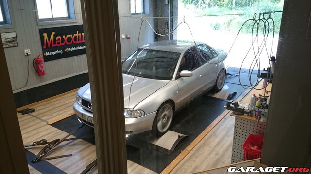

Då var bilen på färjan och påväg till Kapellskär smile nästan 50mil ner till vrigstad.
https://www1.garaget.org/gallery/images/66/65039/65039-d2d10db38276b1096c3c5459b52c5ad4.jpg
Då var den på rullarna, kommer inte ihåg när jag senast var så nervös hmm
https://www1.garaget.org/gallery/images/66/65039/65039-6e8407a916fbbafbb165365ee2875c65.jpg
Går ju bra det här smile

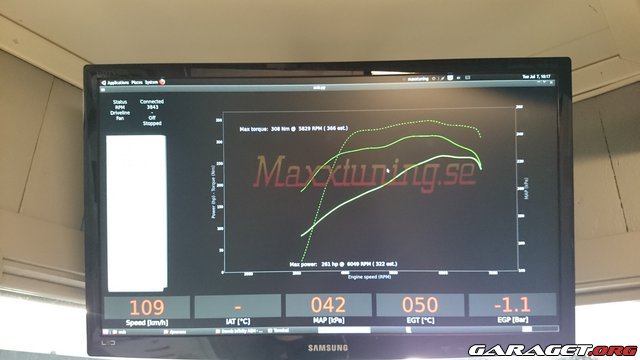

https://www1.garaget.org/gallery/images/66/65039/65039-bbb79c5f1b2c0ae1110f6d8e721ff7be.jpg

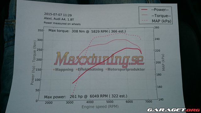

Och detta landade siffrorna på pga. för litet spjällhus som blev flaskhals.
261whp & 308wNm (est. 322hp & 366Nm) @ 1.5bar ladd.
Måste säga att jag ändå är nöjd över siffrorna smile Har lite saker att uppgradera innan nästa mappning såsom insug, spjällhus och sen göra om hela toppen med nya ventiler, fjädrar & liftare. Kanske lite agressivare kammar.
Enda problemen vi hade under mappningen var tomgångsstyrningen (ger värde på tps) och oljeläkage från turbon på kompressorsidan. Något som jag måste titta på snarast..
Ett videoklipp tills MaxxTuning laddar upp sitt klipp smile
