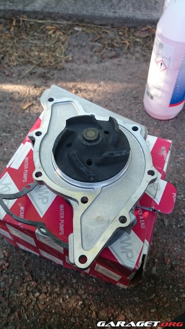

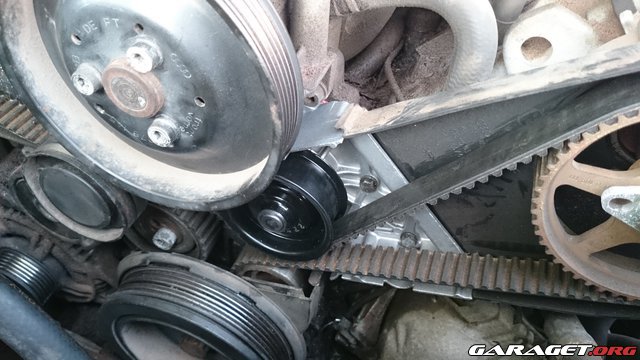

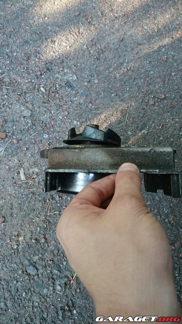

Lagret hade separerat på gamla vattenpumpen tongue
https://www1.garaget.org/gallery/images/66/65039/65039-edf41e77a95a60df5d28499ce241deeb.jpg
68€ för en ny vattenpump smile
https://www1.garaget.org/gallery/images/66/65039/65039-dd9209695a3d1195e7ca43ec4b12eb35.jpg
Nya pumpen på plats och allting nollat och spännt!
Nu går den som en klocka smile

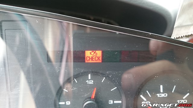

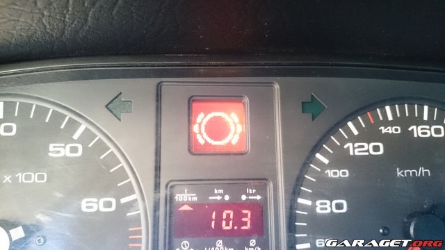

Plockade bort mätarhuset för att byta lite lampor till bakgrundsbelysningen och hittade att lampan till CEL var urkopplad.. Den slocknar efter man kört ca 5min
https://www1.garaget.org/gallery/images/66/65039/65039-832901e83e2dee4298281a5e9dbca59c.jpg
Även lampan för Brake Pad wear var urkopplad tongue Beläggen verkar vara i bra skick men är antagligen glapp någonstans..

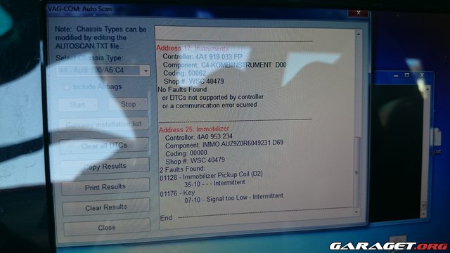

https://www1.garaget.org/gallery/images/66/65039/65039-97f01180a8816a34caa9919487286994.jpg

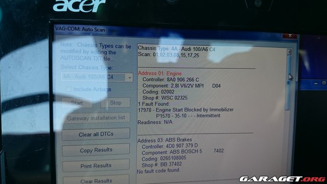

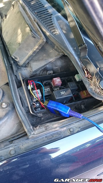

Kopplade in mig i den gamla diagnostikporten med lite hjälp av google smile
https://www1.garaget.org/gallery/images/66/65039/65039-5196e8b488ecbc03f0f48b899313b8ac.jpg
https://www1.garaget.org/gallery/images/66/65039/65039-5ab5539ccadbe3b97d293667906ae46f.jpg
Får bara felkod på immobilizern och har beställt ett emulator chip så jag slipper bekymmer tongue

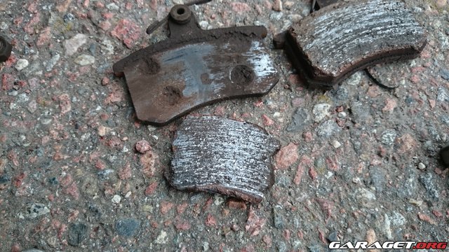

Tyckte bromsarna tog lite dåligt bak.. Kärvade glidtappar och dåliga belägg var nog orsaken tongue Nya belägg och nu bromsar den som den ska smile

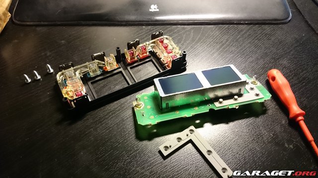

Fixade även klimatkontrollern med en donatorenhet med dålig display, tack brorsan!

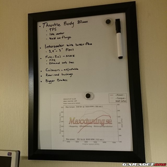

Införskaffade mig en Whiteboard för att bättre ha koll på vad som behöver göras smile Avgassystemet har tillkommit på listan efter denna bild är tagen.
https://www1.garaget.org/gallery/images/66/65039/65039-152076c71b276d5f205ace583b8d4e61.jpg
https://www1.garaget.org/gallery/images/66/65039/65039-c170afe6a8540bf32190ba08a9be2d86.jpg

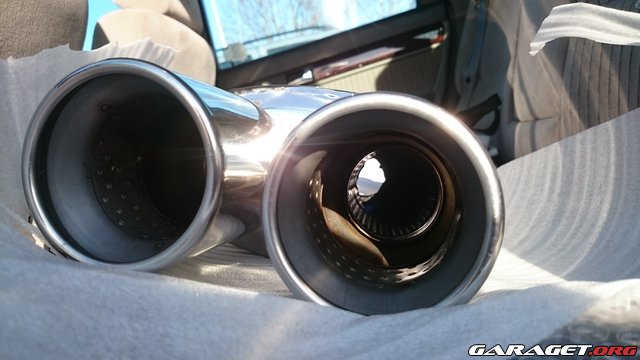

En nyhet är den nya ljuddämpen jag hämtade idag smile Kommer göra om sista biten av systemet då det stryper rätt mycket idag..
Mera planer är att beställa hem en ny WG och Dump och ta bort screampipe.
Maxxtuning har varit i kontakt med mig angående tomgångsstyrningen så får se om vi får den fixad snart big_smile
Har bestämt mig för att satsa på att få bilen mera driftsäker så effektökning får bli nästa vinter wink
I'll keep you posted!

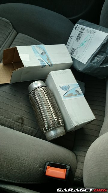

Fick hem 2st flexpipes till WG. Nu saknas bara V-band klämmorna så ska jag fixa avgassystemet smile
