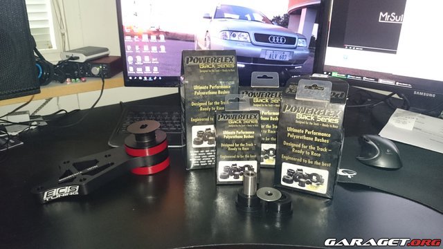

En liten Update igen då!
https://www1.garaget.org/gallery/images/66/65039/65039-cc7a0b3ac3e3ea73e4c909531af4b888.jpg
Då har paketet från ECS Tuning kommit fram smile Tusans vad Diff-fästet är massivt!
Ska försöka börja med dessa i veckan men pga. ett dödsfall i familjen har jag inget garage att vara i.
Ska försöka göra det under biltaket här på gården.
Tänkte göra antingen en Timelapse på när jag byter ut dessa eller kanske en tutorial video smile Får se.

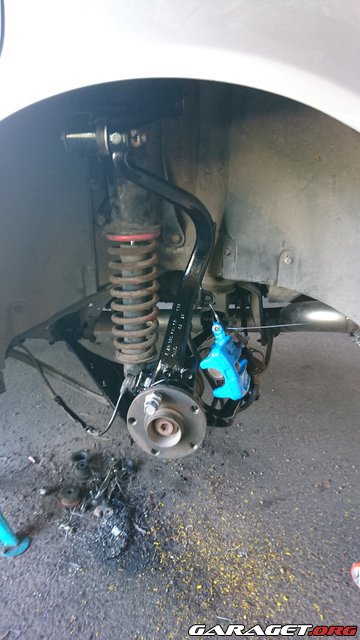

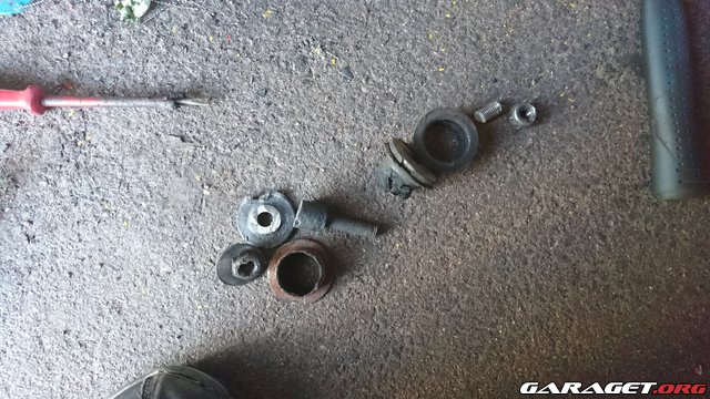

UPDATE!
https://www1.garaget.org/gallery/images/66/65039/65039-9468896699899b4cda6bbe9b1e6b0175.jpg
Har hänt en del under semestern smile Nu är alla bussningar utbytta, även den som sitter i spindeln, denna fanns dock inte i powerflex sad
Sen har jag fräshat upp allt med lite färg smile
https://www1.garaget.org/gallery/images/66/65039/65039-3f2b0adeb9b51c70ba7779268b95e671.jpg
Och motgångar har jag haft... Bulten till Toe justeringen (Nedre Bärarmens yttre bussning) så hade ätit sig fast i bussningen. Så hur mycket jag än vred och bände och värmde och slog så snurrade bussningen bara med bulten.. Så blev att kapa.
En ny bult är beställd och den kostade bara 500kr...
Bara jag får hem bulten så ska jag ut och se hur det känns smile
PS. Vad tycks om färgen på oken? wink
//Pexi
