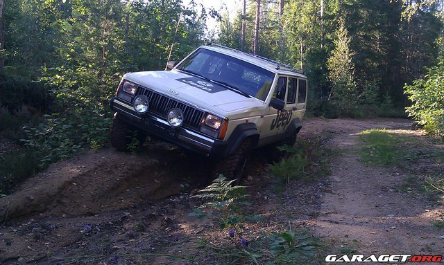

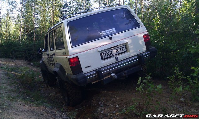

Var ute i skogen idag, lyckades lämna kvar främre reg-plåten där nånstans :-O
Ny plåt beställd.
https://www1.garaget.org/gallery/images/1/108/108-889e4fc3022627aed85e26130d562b76.jpg
https://www1.garaget.org/gallery/images/1/108/108-12eeb761d5422c620e4332fe779445d3.jpg
Inte mycket till terräng just här, men det kommer ;-)

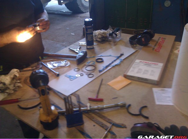

Bilen har länge lidit av inkontinens, och det var motoroljan som rann rätt igenom. Packboxen för vevaxeln var slut, det är en 2-delad historia som troligen suttit sen bilen var ny.
En packningssats inköptes, o sen började operation blöja!
Gott om packningar....
[img]https://www1.garaget.org/gallery/images/1/108/108-a17e40a71b972a8fa26f9e279198c8e0.jpg[/img]

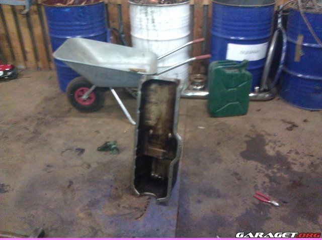

Gud så koxat och skitigt det var här! Att få bort den gamla trågpackningen var ju mord, minst sagt....
[img]https://www1.garaget.org/gallery/images/1/108/108-b28c073ea49b27bf8fe6fd91e947f4fc.jpg[/img]
Så här fint blev tråget efter lite dieselbehandling och en STOR skrapa! GUUUUD så mycket snusk det kan finnas i ett oljetråg!! :-S

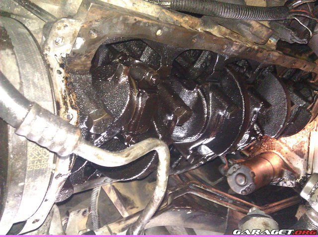

[img]https://www1.garaget.org/gallery/images/1/108/108-835be4ad3aef892e3a572286c4d5af5e.jpg[/img]
Man får förstå att den här bilen gått hårt... det låg GRUS i oljetråget och oljepickupen! Dessutom såg inte ramlagret där packboxen satt sådär jättefint ut... Kammen såg skaplig ut iallafall. Tror inte detta gjorts i ordning sen motorn var ny, 1987... men det var på tiden i alla fall! Nu ser oljetrycket mycket bättre ut iallafall, och motorn knackar inte såååå mycket längre. Återstår o se om vi fick tätt överallt eller om det fortfarande läcker. Det var inte helt enkelt att få dit alla packningar o grejer. Annars får man väl göra ett ryck o pröva igen... men helst inte! 8 timmar effektivt mekande la vi på detta igår kväll, jag var hemma runt halv 2... kroppen är öm, men förhoppningsvis gav det resultat i form av mindre olja på vår uppfart nu!
