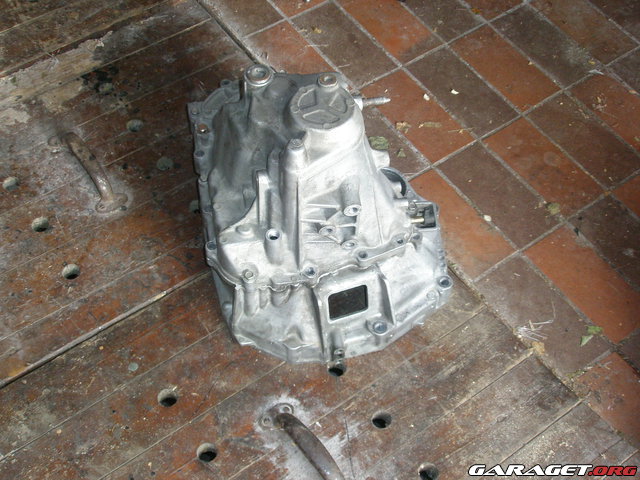

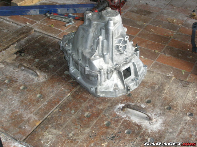

har avfettat s80 lådan och sprutat me högtryckstvätten blev rätt najs smile men ska nog måla de endå

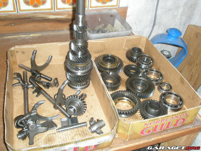

blir första gången man sätter ihop en växellåda helt från scratch...tur Wsm finns!!
