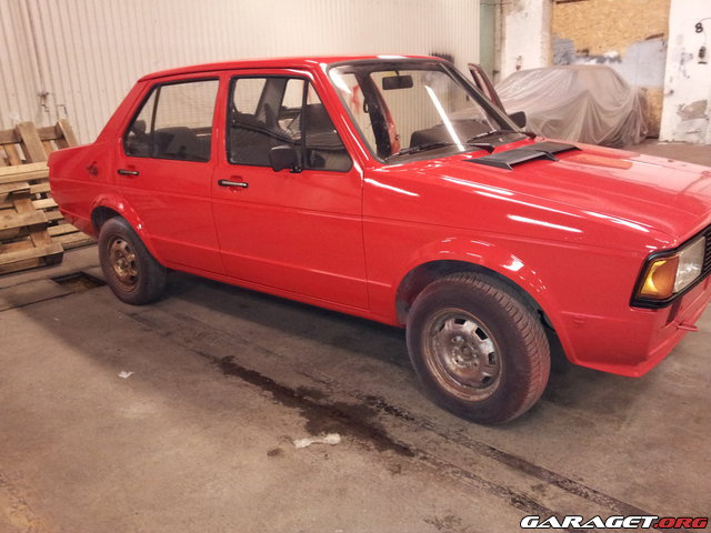

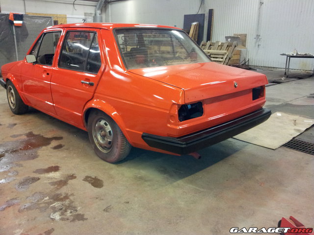

Tjena! Jettan är nu röd! Men självklart ska allt jävlas så jag måste göra om jobbet imorgon...
https://www1.garaget.org/gallery/images/121/120388/120388-79e4bf7882c8005a7a6674164ec36692.jpg
Bilen är som sagt röd...
https://www1.garaget.org/gallery/images/121/120388/120388-32057e1f313df0ecee43d3f24d1e28e6.jpg

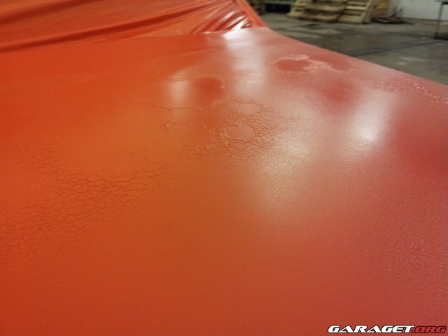

Men lacken reste sig på flera ställen...
https://www1.garaget.org/gallery/images/121/120388/120388-7f8e344670febb96be6f328a8de73482.jpg
Bakluckan blev värst!
Så får slipa ner den igen, och på med ny lack. Hoppas att det räcker nu bara! Reser den sig igen får det fan va så denna säsong, så får jag lacka igen i vår tror jag. Om man inte hittar tid till veckan att göra klart, för den 1:a är det deadline så då ska den rulla igen, med eller utan lack!

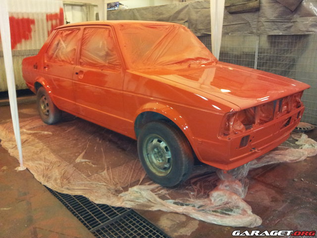

Update 27/8 - 2012

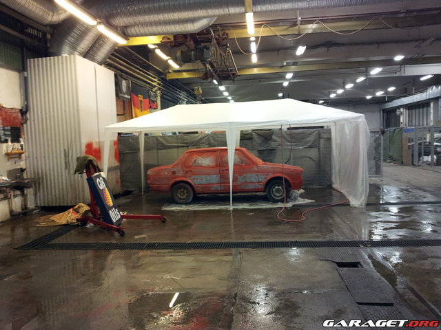

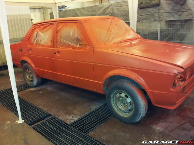

... Men idag! Började med att slipa ner HELA bilen denna gång, i den stekande hettan av 10 plusgrader och isande vindar. Rullade sedan in pärlan och tvättade av ytan med silicontvätt, klibbdukade och upprepade en gång till. Blötte sedan upp golvet rejält som vanligt och blandade till den nya färgen jag köpt då jag inte ville lägga samma färg en tredje gång när det gått så illa innan.
https://www1.garaget.org/gallery/images/121/120388/120388-d5e2c7538baedbbce7019e4f1734db48.jpg
Här står alltså pärlan och väntar på den nya kostymen för tredje gången.

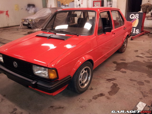

https://www1.garaget.org/gallery/images/121/120388/120388-0ca917327fdc6a560c926c56064f1059.jpg
Och se på fan! Färgen är på, inga resningar men en del rinningar. Får vänta ett tag innan jag våtslipar och polerar den, då jag vill att färgen ska ha härdat rejält innan dess!

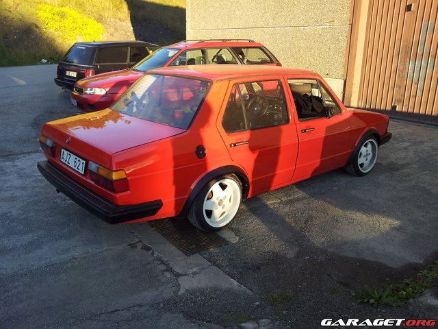

Lite så tänkte jag också. Blev mycket skräp i lacken tyvärr, och en del rinningar. Går helt klart att rädda de mesta med våtslipning och polering. Men får nog se ut såhär nu i höst, och lackas igen i vår när/om man byter skärmkanter bak. Har lite andra planer också om den behålls!
Update 28/7 - 2012

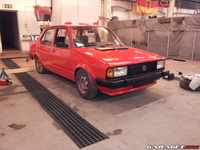

Nu är lacken alltså torr! Blev rätt nöjd för att vara första gången man lackar med spruta. Lägg där till tidspress och lesshet pga motgångarna med andra lacken. Är som sagt lite skräp i lacken på vissa ställen och rinningar på andra. Samt att det blev lite torrsprut på taket.
Idag har jag lackat grill, lyktsargar, handtag, skärmbreddare samt kamie-scoopet och torkararmarna. Lackades med halvmatt svart och blev rätt bra tycker jag! Skruvade även på grejorna och lyktor samt de nya speglarna som kom hem igår.
https://www1.garaget.org/gallery/images/121/120388/120388-9236c909bfa9682fe0314f24496030b6.jpg
En sänkning och de andra fälgarna så blir nog detta bra!
https://www1.garaget.org/gallery/images/121/120388/120388-68c7a4aa14b64402e92a8a123c40cf16.jpg
Blev finfint med nylackade plastdelar till den röda lacken! Dessa bilder ger färgen lite rättvisa också!
https://www1.garaget.org/gallery/images/121/120388/120388-40e2a6ee7a65871e9f9e91b8bcc29c2c.jpg
Saknar ett handtag till förardörren, men de löser sig förhoppningsvis imorgon!
Såhär ser det ut i dagsläget! Tanken är att den ska sänkas imorgon, samt monteras skärmbreddare och kofångare och byggas ljud på torsdag. Vill kunna ta pärlan till jobbet sista dagen nu på fredag!

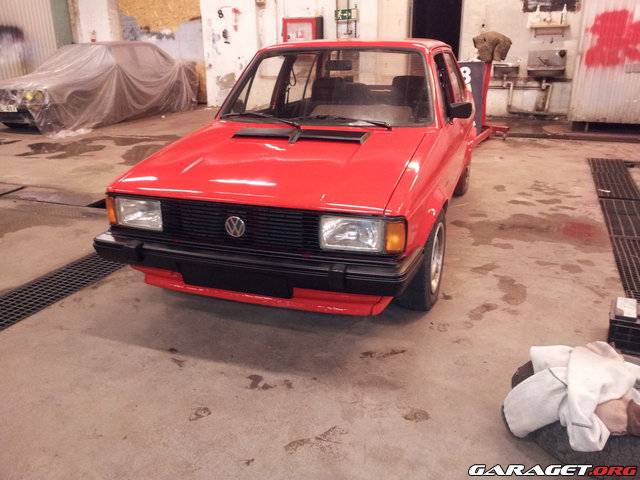

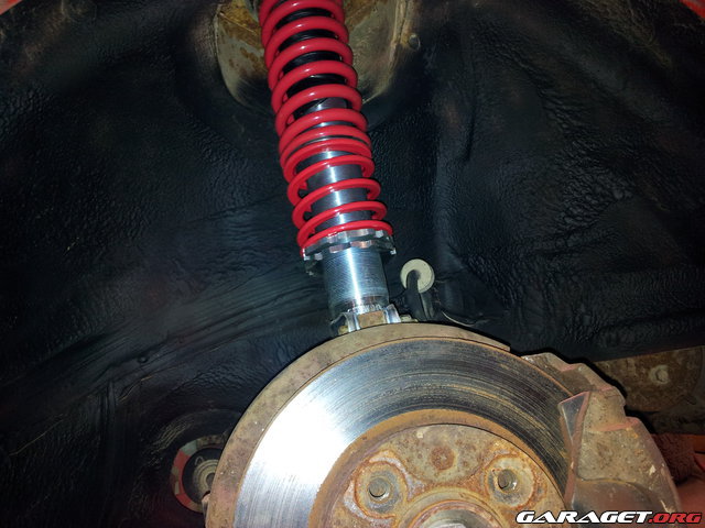

Tjeena! Idag smällde jag dit mina coils! Lackade även kofångarna samt monterade dem.
https://www1.garaget.org/gallery/images/121/120388/120388-3ae7d2bbf636e6f6592d019d917bb35b.jpg
Coils på bak, passade även på att borsta bort skit och lägga på svart body.
https://www1.garaget.org/gallery/images/121/120388/120388-229f5c2295178cee6f8300b694aa5f0a.jpg
Fräscht ska de va, bäst så! smile
https://www1.garaget.org/gallery/images/121/120388/120388-427a3ebf166ad32ab6d4755ae5f6e0ca.jpg
Kofångarna på!
https://www1.garaget.org/gallery/images/121/120388/120388-a765fc000bbbbcb88ed1133b0fd360be.jpg
Nya skyltar jag har liggandes wink
https://www1.garaget.org/gallery/images/121/120388/120388-33f5045f83ca5eb7c8d5cfde12589df8.jpg
På med de nylackade skärmbreddarna och mina vita fälgar. Och givetvis skruva ner coilsen!
https://www1.garaget.org/gallery/images/121/120388/120388-612348d437f505a9598e3bb060f210b1.jpg
Baklyktorna ska även de monteras imorgon.
Som sagt, börjar bli rätt så komplett. Köpa lite lim till droplisterna imorgon, ett handtag på skroten och mäta lite inför ljudinstallationen på fredag. Ska även städa ur insidan igen och sen är det väl bara att glida? wink

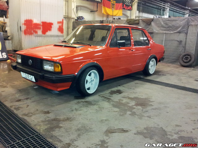

Tjena! Idag var jag upp och sänkte bilen och monterade vita fälgarna!
https://www1.garaget.org/gallery/images/121/120388/120388-329e2dca6eaecb1675e4ecb54ac5f4de.jpg
Typ slutresultat! Ska på med handtag imorgon, lite lister och emblem bak. sen är det väl typ klart!

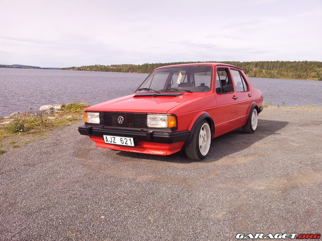

Som sagt så börjar första versionen lida mot sitt slut, så närmaste veckorna kommer det endast hamna nya bilder i denna tråd förmodligen. Får som sagt se vad som händer med bilen nästa år, men det är framtiden och nu är det bilder som gäller smile

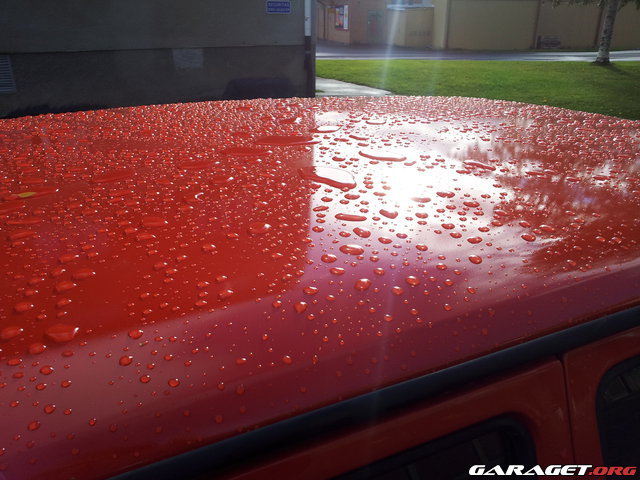

https://www1.garaget.org/gallery/images/121/120388/120388-9c56ae06002d7c3317e0a4ca121af0b4.jpg
Fint med ny lack när det har regnat big_smile
https://www1.garaget.org/gallery/images/121/120388/120388-589cac11e2ecd77893e8204758458270.jpg
Tog vara på den förmodligen sista sommardagen idag, och var ute och gled lite smile
https://www1.garaget.org/gallery/images/121/120388/120388-c4479e76ee80db0cf0c97673533dad2f.jpg
Inte många saker kvar att göra nu!
